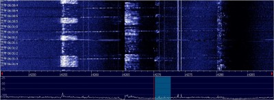

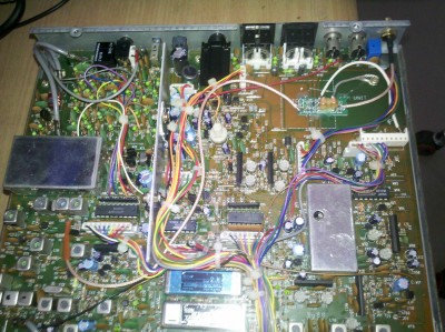

用了几天了,感觉不错。实现cw skimmer上传RBN网络,供全球HAM作为传播参考。分享下我的IC-725改造过程,焊工很糟糕

可以实现RBN?能详细介绍下吗。

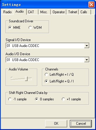

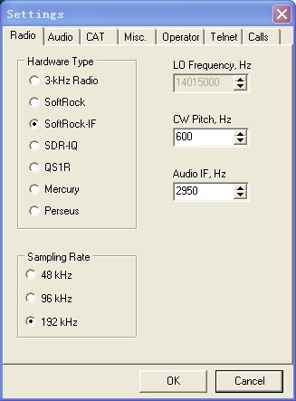

实现RBN,首先需要安装CW SKIMMER;rbn_aggregator;SkimScan;OmniRig和Net Framework这5个软件,VSPE虚拟串口软件也可以就事安装上,也可以不装。然后就是设置软件了,BA7NQ站长在DX板块说的已经很详细了,我只是说下BA5SBA的IF SDR怎样设置CW Skimmer。
1.Radio内选择SoftRock-IF,Audio IF,Hz需要根据自己的电台来调节!我的IC-725是2950Hz.其它不用更改。
2.Audio选项内,Signal I/O Device选择BA5SBA的IF SDR内置的USB声卡,Channels 选择Left/Right=Q/I,其它不知道干嘛的,没动过。
[ 此帖被BH1IIJ在2013-08-22 18:19重新编辑 ]

离线BA5SBA
3088
只看该作者 71楼 发表于: 2013-08-22
最后哪项可以设置在+1用于抑制镜像干扰
离线VR2KW
3110
只看该作者 72楼 发表于: 2013-08-22
CW Skimmer工作在SoftRock-IF模式,无论取样率选择96kHz还是192kHz,都只有24kHz有效带宽。
如果声卡的最高取样率是48kHz,Audio IF可以设置为12000+CW Pitch;
如果声卡的最高取样率是96kHz,Audio IF可以设置为24000+CW Pitch。
