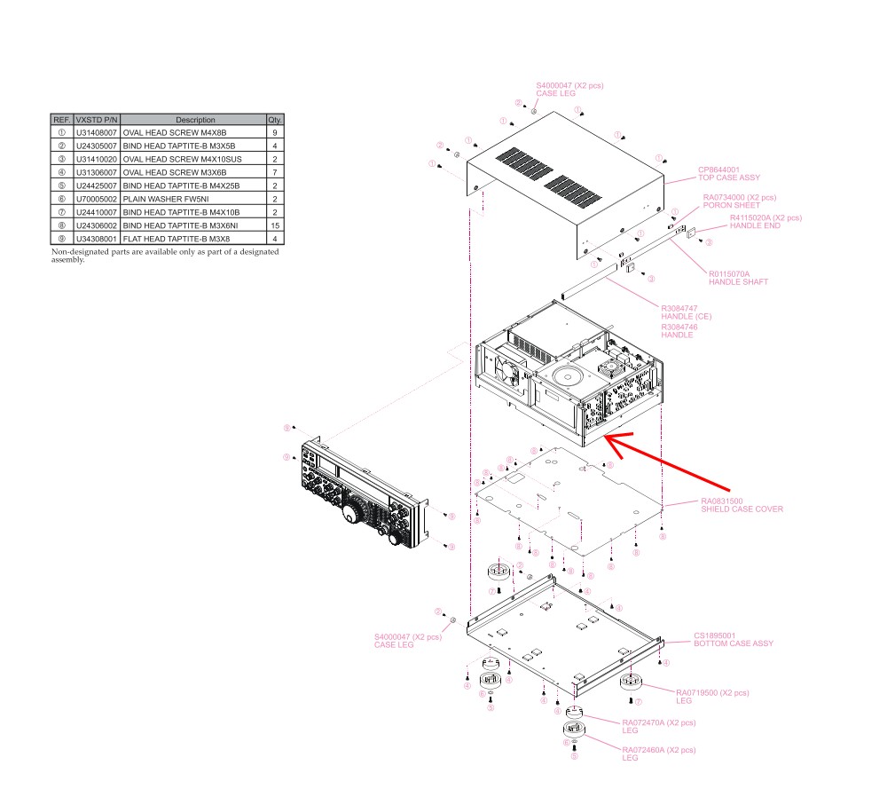

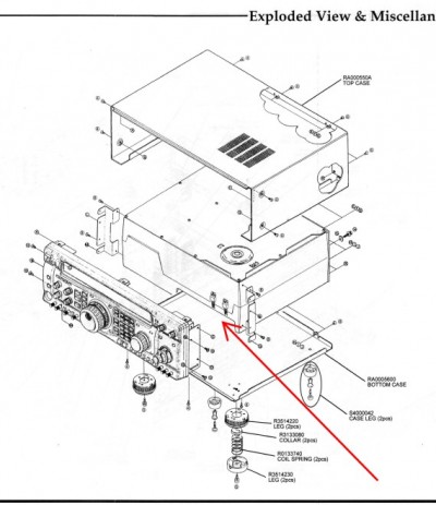

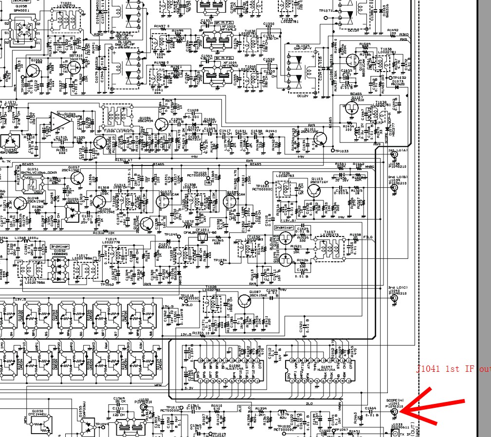

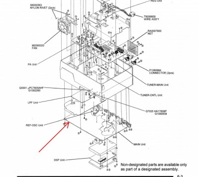

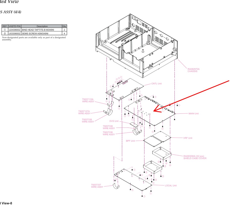

回 LC Liu 的帖子
[url=http://www.hellocq.net/forum/u.php?username=LC Liu]LC Liu[/url]:有兴趣, 有FT-2000 跟 FT-920 接线位置图吗? 考虑买个2组来玩玩.... (2013-08-30 17:04)
把服务手册或图纸传给我,我可以找出参考的接线位置图
离线LC Liu
44
只看该作者 81楼 发表于: 2013-09-01
回 BA5SBA 的帖子
BA5SBA:把服务手册或图纸传给我,我可以找出参考的接线位置图[表情] (2013-09-01 10:58)
已經發到您信箱!  請看看1st IF 如何抓出來?? 多謝.
离线BA5SBA
3088
只看该作者 82楼 发表于: 2013-09-01
好明天我看看
离线BA5SBA
3088

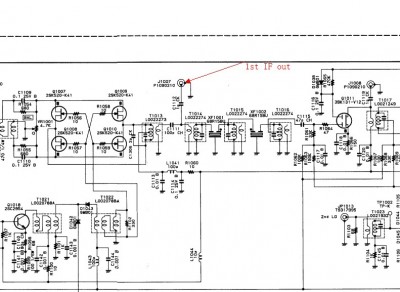

只看该作者 83楼 发表于: 2013-09-02
FT-920 的1st IF 频率为68.985 MHz
可以直接从J1007接口输出。
另一个文件打不开

只看该作者 86楼 发表于: 2013-09-03
可以直接从J1007接口输出。
要接隔离选频放大板。还要根据实际找个地方接隔离选频放大板的电源。7-14V都可以。
如果信号偏弱,可以把PCB上接J1007的隔离电容C1112 由1p改成10p。
以上意见仅供参考。

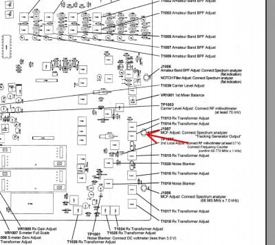

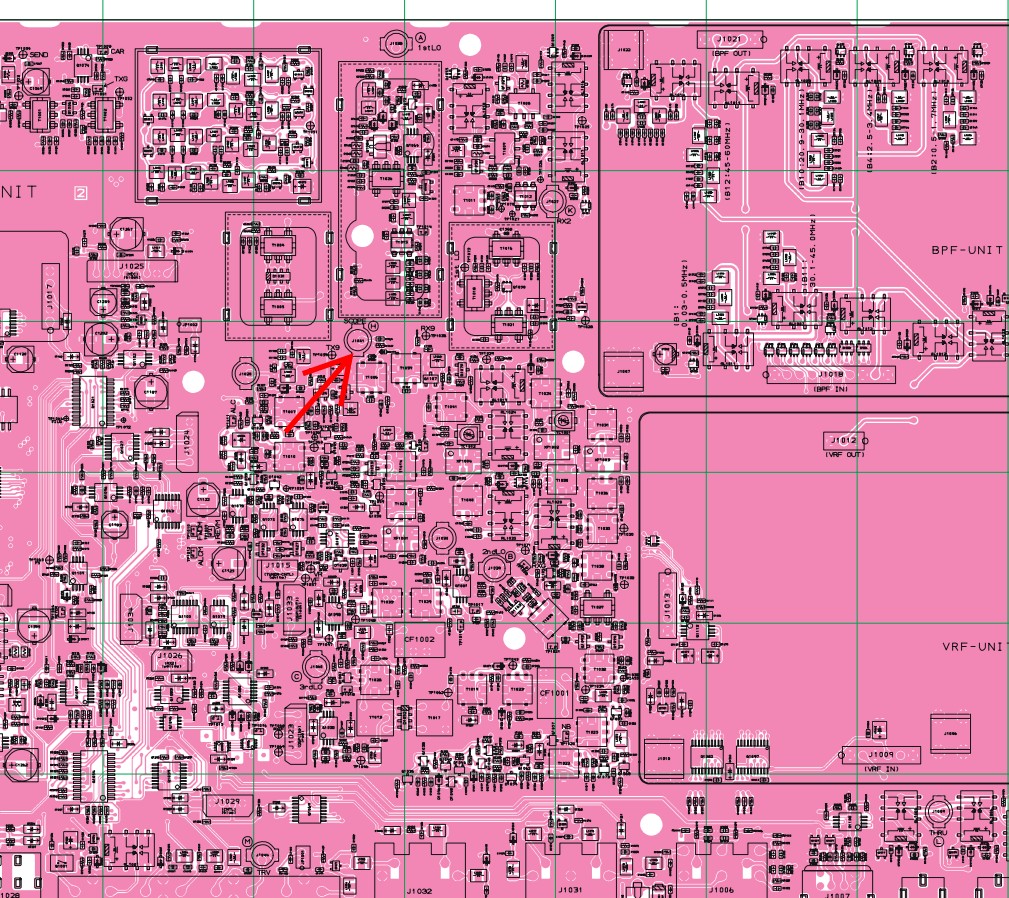

只看该作者 87楼 发表于: 2013-09-03
FT-2000   的1st IF频率为 69.450 MHz
由于FT-2000 有预留接给选件【SCP-UNIT】的J1041 SCOPE端口,
主板自带了隔离选频电流,所以只要引出J1041的信号给【Babel Fish】使用即可。
[ 此帖被BA5SBA在2013-09-03 10:06重新编辑 ]

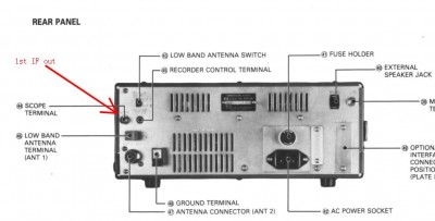

只看该作者 90楼 发表于: 2013-09-13
IC-R71E  可以吗?要怎么个搞法?
离线BA5SBA
3088
只看该作者 91楼 发表于: 2013-09-13
回 bg5dbq 的帖子
bg5dbq:
IC-R71E  可以吗?要怎么个搞法?
当然可以!
IC-R71的1st IF频率为 70.4515MHz
并且IC-R71的后面板直接有1st IF out的接口。
