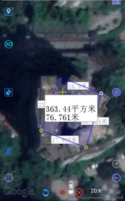

离线包文
20
只看该作者 743楼 发表于: 2018-11-22
[attachment=740600]
请楼主和各位大佬帮我看看该如何架设LOOP,
1,我住10楼,最高19楼,楼顶有电梯井高约3米,上面还有个水塔约2米,假如围着它架设要架多高才没有干扰,我估计能架5米高
2,计划振子用1mm的漆包线,撑杆用50左右的PVC管
3,那种方法架设好。

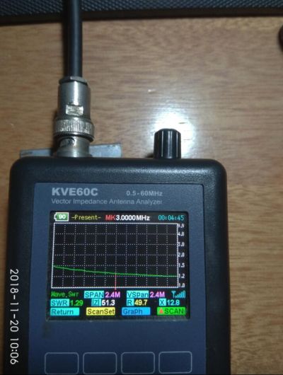

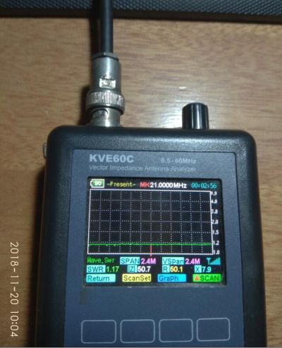

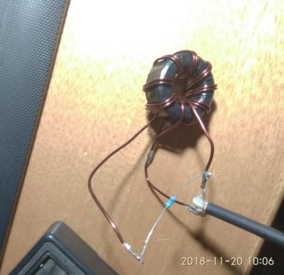

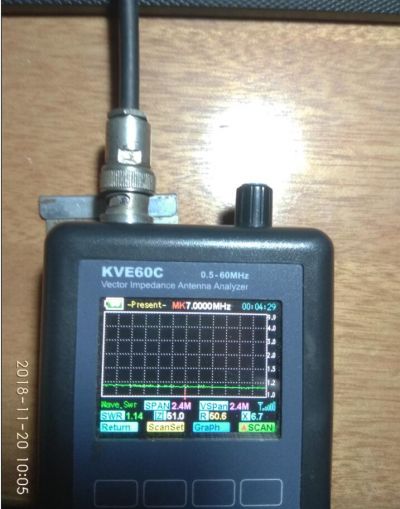

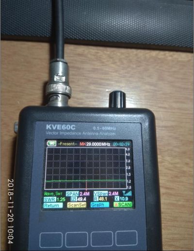

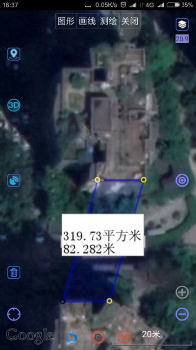

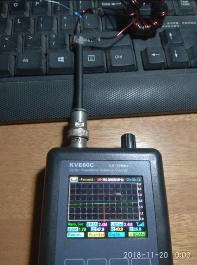

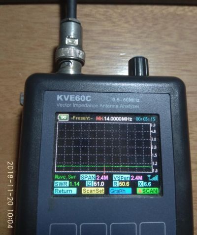

离线包文
20
只看该作者 744楼 发表于: 2018-11-22
自己绕的1:4巴伦,低段还可以,30M以上不太好。
有什么建议改善的?
小图 | 大图 图片

离线包文
20
只看该作者 745楼 发表于: 2018-11-22
回 包文 的帖子
包文:[图片]
2,计划振 .. (2018-11-22 22:12)
最后一图是自己楼顶绕一圈

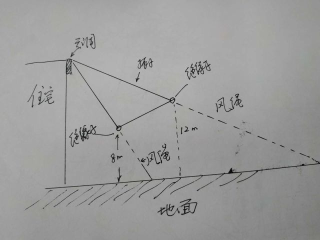

只看该作者 747楼 发表于: 2019-03-20
垂直不规则三角形LOOP可行吗?方向图会如何?架设方案如下图:

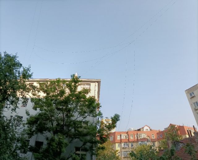

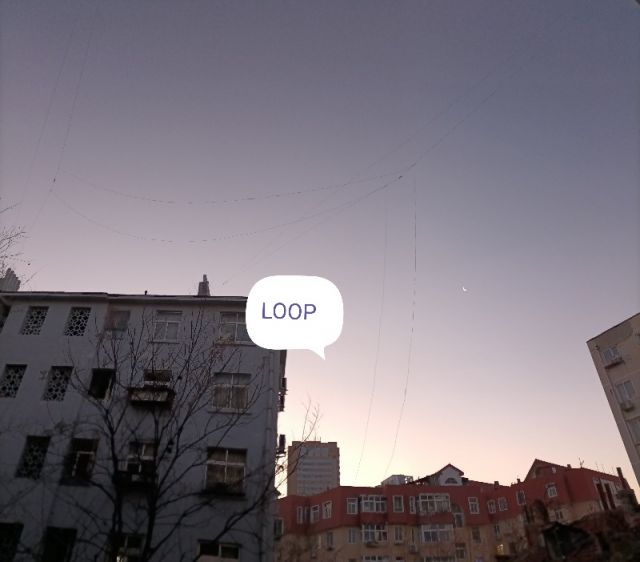

离线bd4lb
3178
只看该作者 759楼 发表于: 2022-11-14
我的LOOP天线。
