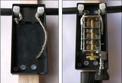

我也入手了一个,用在817上不知道效果如何
离线电离层
5821
只看该作者 42楼 发表于: 2013-05-05
接的是馈线的芯?不是屏蔽层?

呼叫AFS,接芯还是皮?还是都接了?
在线BG6IYQ
6904
只看该作者 46楼 发表于: 2013-05-06
回 电离层 的帖子
电离层:呼叫AFS,接芯还是皮?还是都接了? (2013-05-06 08:57)
同问!!!!!

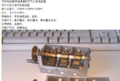

离线bg4gvy
308
只看该作者 48楼 发表于: 2013-05-06
http://X宝.com/item.htm?spm=a230r.1.14.251.XTJKxc&id=20189087107
那个空气电容的链接不知能否用

离线bg4gvy
308
只看该作者 49楼 发表于: 2013-05-06
是否就是这样的?
呼号 BG4GVY
14.270电波通联 QQ群:163684001
欢迎各地HAM 爱好者加入共同学习探讨。
离线BG6JJI
4940
只看该作者 50楼 发表于: 2013-05-06
回 BG6IYQ 的帖子
BG6IYQ:同问!!!!!
[表情] (2013-05-06 09:01)
外皮,肯定外皮

离线bi7myw
66
只看该作者 52楼 发表于: 2013-05-06
只能QRP的话性价比就不高了。
离线bg4icc
582
只看该作者 53楼 发表于: 2013-05-06
还是自制吧,买个便宜的真空电容就行啦。我使用7/8馈管,然后用1/2馈管的皮连接的真空电容。
玻璃的真空电容才170多元钱。
上100W没问题。昨天5.5节时候100W通长春,对方给我59+10的信号报告。

离线电离层
5821
只看该作者 55楼 发表于: 2013-05-06
PY1AHD的这款手持磁小环天线也是在价格、重量、复杂性、操作性上找到平衡点的一款便携式手持天线。
镀金SL16接头和座是亮点!有一定可塑性的馈线也是亮点!国内有无这样的馈线呢(以前好像见过这样的馈线)?减速空气可变电容轻便,价格低,但是没有使用大家推崇的碟形空气可变电容的原因没有找到。真空可变电容的重量普遍过大,手持不便。另外,AFS,馈线的外皮是什么材料的?是多粗的?

离线BG7AFS
98
只看该作者 56楼 发表于: 2013-05-07
我记得接的是芯,馈线是-7样子。

离线bg4icc
582
只看该作者 57楼 发表于: 2013-05-07
回 BG7AFS 的帖子
BG7AFS:我记得接的是芯,馈线是-7样子。 (2013-05-07 13:46)
那皮做什么用?

离线haog131
2054
只看该作者 59楼 发表于: 2013-05-07
1、感谢7AFS打开盒子,让我们更进一步了解小环天线的关键部位内部构造。
2、馈线居然是接的芯子而不是我们想象的外皮,太出乎意料了。
