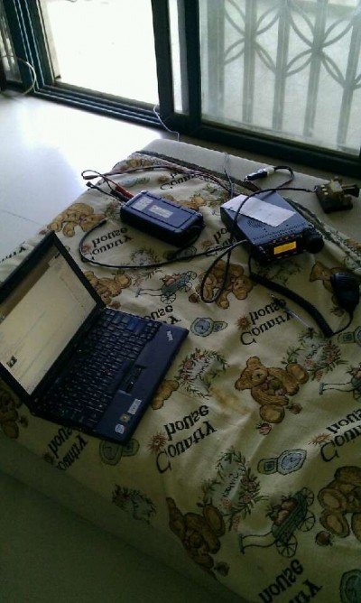

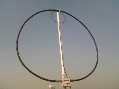

昨晚实验了一下小环,7兆背噪大得不得了,14兆接收不错,在14.270呼叫了N次,通不了,而且我这个环是用紫铜板来做的,发现重量有点大,举不一会时间就累了,机器是817,调谐很方便,调到谐振点附近背噪一上来基本就对头了,不错,今天下午有时间就再试试,

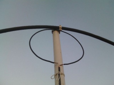

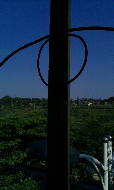

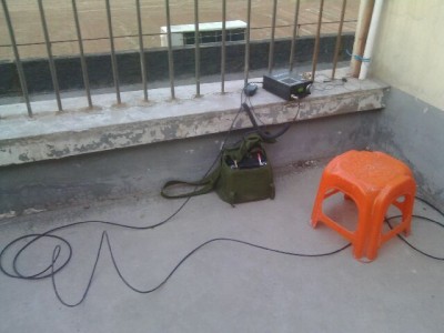

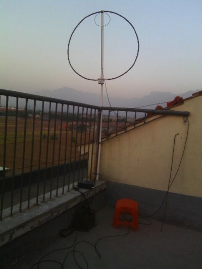

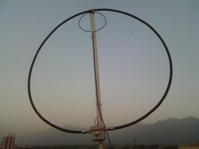

没事干,在阳台上试设了一下小环天线,接收效果一流,发射最高可以到35W不打火。
BEST 73!   DE BA7QT/LIAO

结论:小环天线是适合DX的抗干扰能力极强的接收天线或者近距离通讯天线,
今天没事干,拿到公园对比了一下,817用PAC12,用CW模式,听到的基本
都叫得到,今天在18M通到关岛和俄罗斯,同样的用817,小环毛都没有,接收效果一
流,但是目前还是没能通到一个电台,今天俄罗斯的信号也不强,最多51-53,但是
用PAC12只报了两次呼号,,就搞掂了,PAC-12才是DX的神器,同样的发射功率,缩小版的小环是不
如PAC12的,可能全尺寸的小环发射会好过,我用的是2米的小环,基本上只能当收音
机了,今天PAC-12的表现让我很满意,在18M用的是四分之一波长,没有加感,加了
电容帽,如果只接收,在低频段用天线小环是不错的选择。

以上测试为自制两米周长小环。

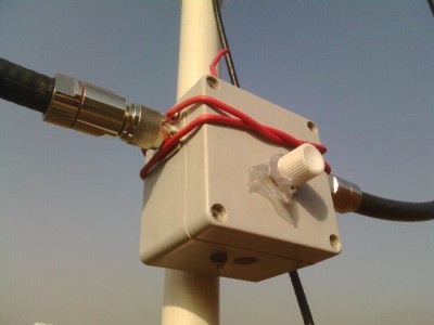

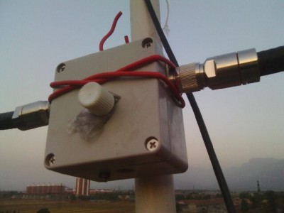

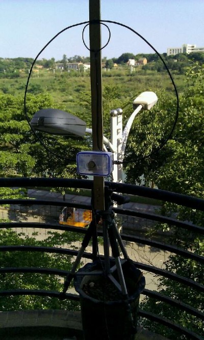

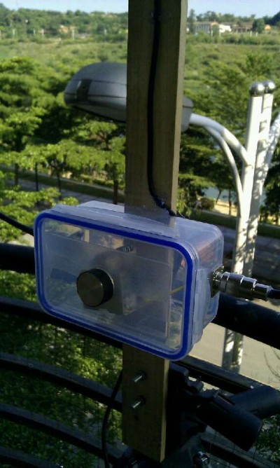

这周又用空气电容仿制了一副 Alex Loop。
今天下午在测试驻波时手不小心碰到了馈管接头,立马被高压电了一下。
经过调试驻波在40、20米轻松调成1.0,15米2.3。
晚上22:20在14023KHZ摆摊轻松通联美国K6KII 报告信号569,而我收他只有329。后来更换波段呼叫均未叫到电台。明天闲了上真相,继续测试发射效果。

不是吧,你用多大功率?如何放置?俺的LOOP现是还是处。

用的Q10B电台,估计功率将近15W。用机器自带的驻波检测电路把驻波调为1.0。

今天早上5点30起床测试天线,各波段基本没有电台。07:09在07023KHZ通联了北京的BG1WNU,他收我信号529,我收他信号439。真相。

四处空旷,楼顶,垂直架设。

感觉这副磁环天线的匹配系统有问题,如果提高匹配质量,发射效果将有明显提升。

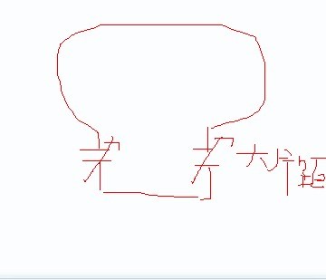

今晚的发射测试,没有结果。个人感觉,虽然驻波非常方便的降到了1.0,并不代表小环与大环的匹配状态最佳。如果要想像Alex Loop那样能听到就能叫通,则必须探讨小环与大环的良好匹配。不知道我理解是否正确,欢迎扔砖过来!

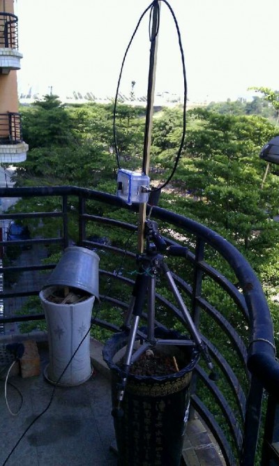

今天又起了个大早测试效果,收获很小。就当准备结束时调谐到15米,听到N7ET/DU7在21017KHZ呼叫,马上把驻波调为2.3回复他。一遍过去就通上了,他给我信号报告548,我收他信号349。
这次通联,我还是感觉大环与小环的匹配绝对有问题,如果能在匹配上下点功夫,通联起来能起到事半功倍的效果。
以上纯属个人认识,欢迎共同探讨交流!

BG6IYQ试试将电容端朝上,是否DX效果好一点.
