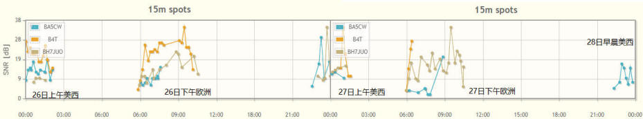

赛后分析:
RBN信号对比——参照周边大台B4T,以及同组7区的BH7JUO
欧洲方向S50ARX,第一天下午大部分时间笔者无法主叫,扫地效率更高,所以从下午三点开始没有数据,B4T比BH7JUO高10dB,高功率和低功率的差别,而BH7JUO比笔者高2dB,他们属于地域差别,两者都有完整的主叫记录。第二天下午,B4T信号仍比BH7JUO高10dB,但后面的高峰时段B4T不在15m波段,无法对比,依然是功率问题,而BH7JUO整个下午信号稳定,笔者的信号差距太大,而且在17点后这个RBN台听不到笔者了。
北美方向N6TV:早上笔者和B4T的差距都超过10dB, 第二天B4T虽然主叫短,但只要出来,就高出笔者很多,这不仅是高低功率一个因素可以覆盖了,更说明需要10°以下低仰角的北美通联,B4T的天线高度起了作用。 和BH7JUO相比,可以看出两者地域上差半个小时,信号是笔者略好。 综合来讲,海盐基地的临时天线就是一个普通爱好者个人野外架设的水平,符合预期,不好也不坏。如果以后仍使用这副天线去和周边大台PK,显然处于弱势。

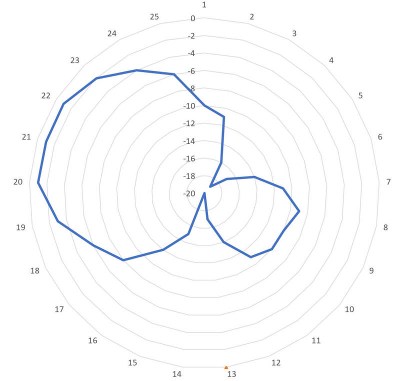

天线方向图检验:
今天下班回家抽出时间测试了一下Y3C11的实际方向图,因为离开基地不远,可以通过直线传播测试信号,用基地的天线发射,然后旋转,家里的dp接收并记录0-360°的场强数据,得到上述图片,验证了我比赛前的简单收听测试,前旁比是20dB完全正确,前后比是9dB,和赛前说的10dB发非常接近。这副天线和理论数据还是有差别的,估计增益也比想象的稍低一点,但问题并不算太大,后面的大屁股正好帮我收听反向信号,比赛中感觉也的确如此,今晚得以验证。

我们目前的15米天线是20米高 的塔,15米主梁的5单元。第二天下午应该是换10米主叫了。

谢谢,你说的情况和我想的基本一致。B4T很强大

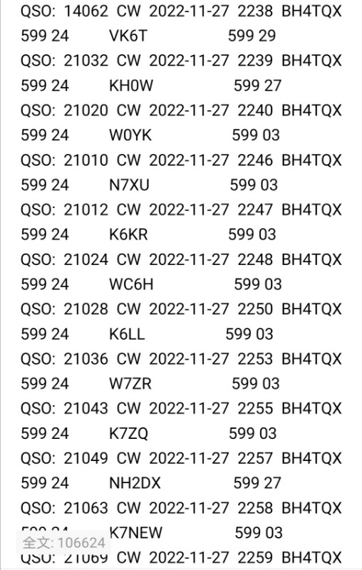

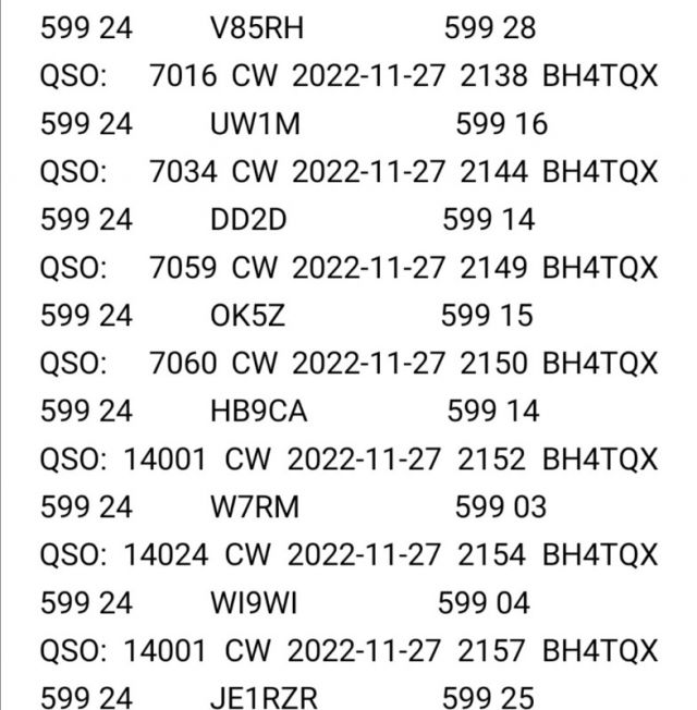

我周一一早听到北美(5:52转到20m开始)6点30转到15m,感觉和大神差不多,学习大神的理论知识,顶好成绩!
