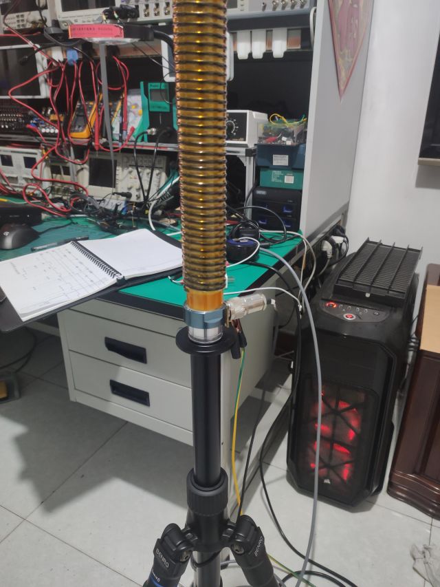

做这个可调介质电容的时候也是好顿琢磨,采用空气吧电容体积太大,要是没有量,加工麻烦价格也高,看了各种小环天线电容后就打算做介质电容,这样体积会降下来,云母太贵了,陶瓷片也得定做,还是聚四氟乙烯合适,所以就采用了聚四氟乙烯,但是这个货它的热胀冷缩太明显了,好顿花心思才解决。大家对小环天线或这个控制器感兴趣,可以在帖子中讨论共同研究,也可以加我微信。

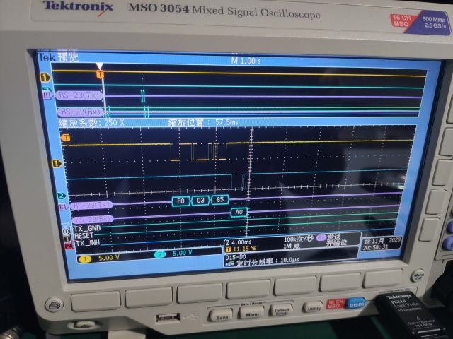

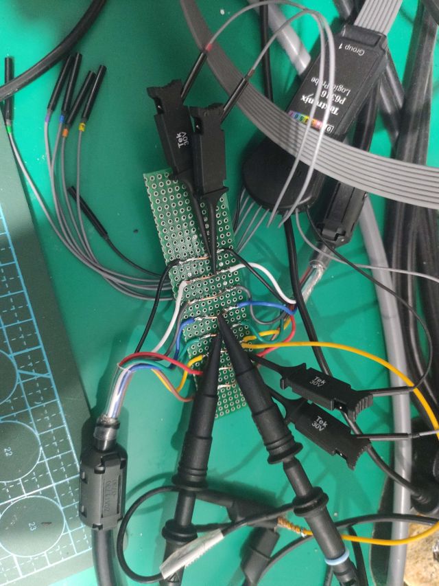

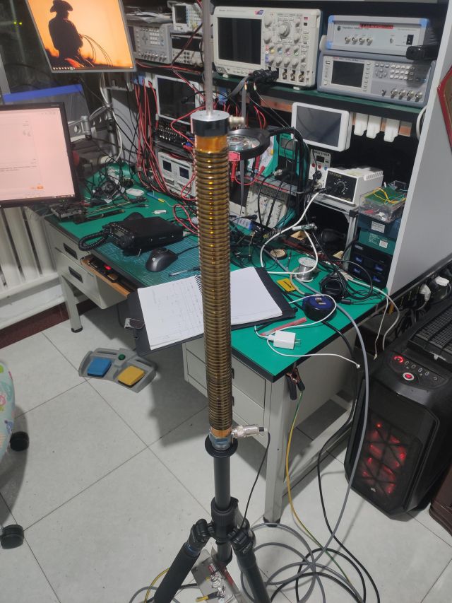

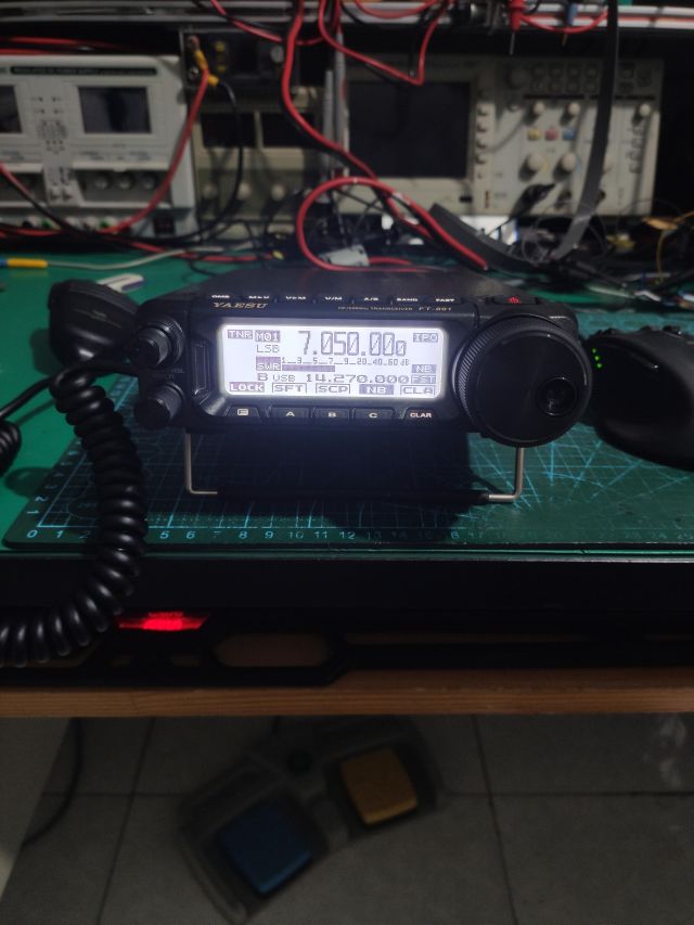

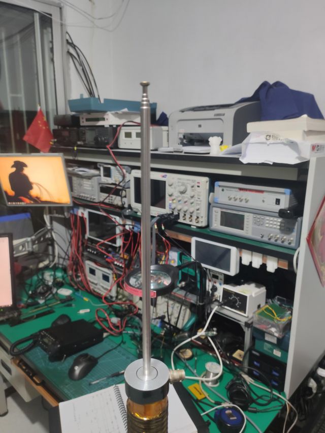

这几天做了一个室内用的GP天线配FC-40天调,然后连接891,用示波器捕获通信数据,然后模拟各种调节环境,八重洲的天调控制协议不是很复杂,已经实验的差不多了,这几天正在整理通信协议和信号线的时序。过段时间就可以把代码加到小环控制器中,实现与八重洲电台联机了。

这些图片就是正在分析八重洲天调协议
