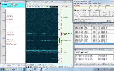

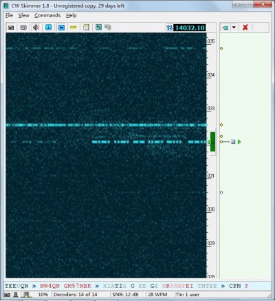

续前篇,用了2个月了,做个小结。前面介绍到了cw skimmer的安装,下面从cw skimmer的设置开始说。

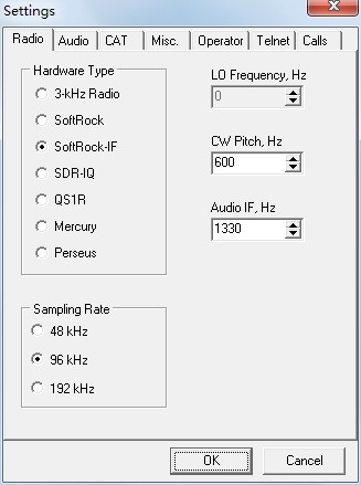

1.cw skimmer 的设置。
(1)解码匹配设置
cw skimmer 的view菜单,选settings...,弹出设置窗口。Radio栏即所谓的解码匹配设置(我取的名字),如下图。
第一,我用的是k3中频输出,选择SoftRock-IF;第二,我的声卡最大采样率是96kHz,选择96kHz;第三,CW Pitch(音调)保持不变,我的是600,别人有的是500;第四,Audio IF 是用于与电台校准的,这个要多费些口舌:校准是指让cw skimmer的信号走线(摩斯码图形)所在频点与电台上的频点一致,例如下图中,cw skimmer上有个信号走线在14032.10,点击cw ckimmer走线右侧的黄点,电台的频率会变为14032.10,但是电台里未必能听到这个信号,这就是没有校准。校准的方法是,在电台里找到一个比较强的信号,然后在cw skimmer的这个设置窗口里改变Audio IF的值,直到cw skimmer的频点在所听到的那个信号的走线上。Audio IF的值可能是正的也可能是负的,有可能是1000多,也可能是几十、几百,而且每个波段可能值不同,要每个波段记录好。

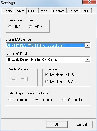

(2)音频设置
setting窗口的第二栏设置界面Audio即为音频设置界面,用于选择正确的声卡。如下图:
第一,Soundcard Driver这里我没动,我的是MME,有的人是WDM,我试过,我的只能用MME。据度娘说,MME、WDM这两个都是电脑中最常用的的声音驱动,比如我们平时听音乐的播放器或者是网页上的音乐、以及播放视频、影碟之类所发出的声音等等,一般都是使用WDM。另外一些音频软件也使用WDM,比如你用CoolEdit等软件来录音,那就要把INPUT连接到WDM了。第二,Sound I/O Device,Audio  I/O Device中选择自己新装的外置声卡设备,如果有外置声卡,不要选择自己电脑的板载内置声卡了。第三,Channels 是左右声道与I Q的对应关系,这个选择其中的一个,如果在走线图上点击某信号,他会躲着你跑,说明没选对,就选另一个,据说有的是声道自适应的,那就都可以。其他可以不动了。

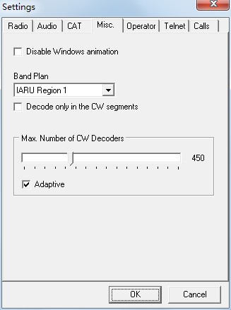

(4)杂项设置(Misc.)
第四个栏目设置的是波段计划和解码数量设置,保持默认即可。

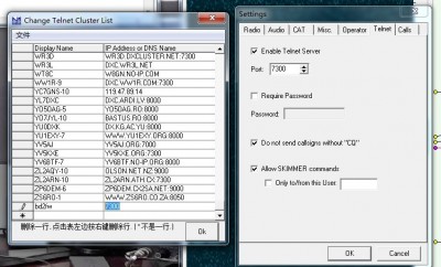

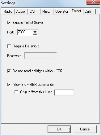

(6)Telnet服务设置
Telnet是用于给N1MM提供节点数据的一项设置,即,CW skimmer与N1MM都设置好以后,在N1MM的Bandmap窗口中看到的将是自己解码出来的数据,而非互联网数据,这也是使用SDR的一个主要目的。效果图如下:
设置:
第一,勾选Enable Telnet Server,将服务打开,端口号(Port)可保持7300默认,如果改变了,N1MM中也需要用改变后的端口号对应。
第二,密码可不设,给自己服务不需要密码。
第三,勾选Do not send callsigns without CQ,即给N1MM及其他telnet服务对象只提供摆摊的节点信息,扫地的不提供。
第四,勾选Allow Skimmer commands,开启允许N1MM及其他telnet服务对象给skimmer使用命令。这一点在给RNB网站http://www.reversebeacon.net/提供节点数据的时候是必须打开的,只给N1MM可以不开。

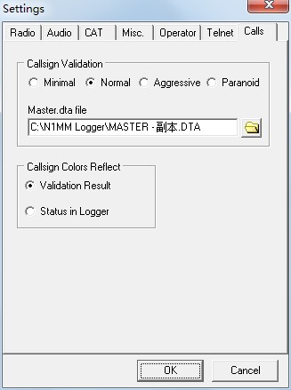

(7)呼号库设置(Calls)
该设置用于在呼号库中验证解码是否正确,提高解码效率。需要在Master.dta file中选择N1MM所在目录里的MASTER.DTA文件即可,其他默认。但最好是把MASTER.DTA复制粘贴一个副本给skimmer用,因为如果用同一个文件,当先打开N1MM后打开skimmer时,会提示冲突。

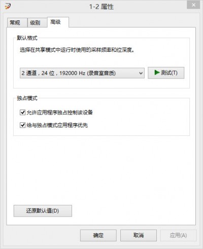

第一,Soundcard Driver这里我没动,我的是MME,有的人是WDM,我试过,我的只 .. (2014-05-07 22:14)
声卡 内置的MME和WDM 采样都放成最大就可以
比如

BG4DRL:声卡 内置的MME和WDM 采样都放成最大就可以
比如
[图片] (2014-05-13 22:54)
谢谢指导,下次试试。

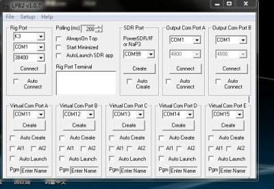

LPB2支持 K3 K2 YAESU KENWOOD 就不支持ICOM
LPB1 只有 K3选项
离线bd2fw
12914
只看该作者 35楼 发表于: 2015-06-27
谢谢楼主解答。
localhost:7300。
建议下载LPB2,可以支持K2,K3,建武,八重洲的电台。
[ 此帖被bd2fw在2015-06-28 07:37重新编辑 ]
