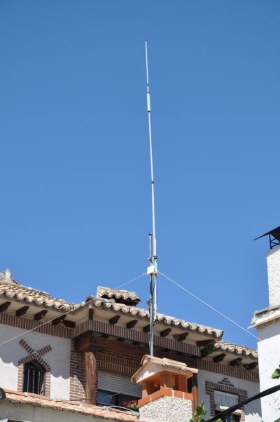

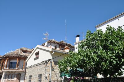

        最近一段时间工作很忙,没及时同大家交流,请谅解!常驻西班牙工作已有一年了,节假日期间
没少在马德里城里和周边小镇参观游览。前几天到马德里城边小镇Manzanares El Real 参观游览,在
小镇逛街观景时,无意中发现了当地房顶上的HAM电台天线,倍感亲切!这是我来西班牙一年来第二
次发现当地的HAM房顶上的电台天线,由于匆忙赶路也没顾上登门拜访一下,只好等今后有机会再去
时拜访对方了。

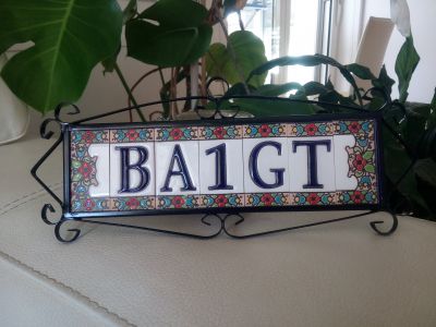

    走到哪里也没忘记自己是业余无线电爱好者!昨天,到西班牙著名古镇托莱多旅游纪念品市场上购买工艺品,看到当地出售的陶瓷工艺品中有门牌号码及标识之类英文字母和数字,灵机一动,给自己的呼号组合一块瓷器标牌吧!也算是无愧于业余无线电爱好!将来百年之后把它镶嵌在自己墓碑上,再刻上一句经典莫尔斯电码符号语言,让长眠于地下主人的灵魂与天空中传输的莫尔斯电码信号交融一起传播到远方!
DE    BA1GT
中国无线电运动社会体育指导员: 一级
E-mail: BA1GT@sohu.com

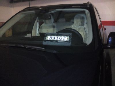

        哈哈......摆放在家里不过瘾!考虑一下,还是放在爱车上为好,作为寻找西班牙 “火腿” 的联络标志吧!
相信西班牙的HAM看到后一定主动找我交流。遗憾的是出来时忘记带一些通联卡了,等休假时一定要想着
此事。
DE    BA1GT
