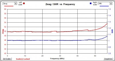

离线bg4mat
66
只看该作者 292楼 发表于: 2012-08-16
我的已经 安装,排障,校准,PC联机成功了,就差实际测量天线了。
一张50Ω假负载的数据。
呼号:BG4MAT
Email:bg4mat@球球.com
山东省德州市陵县第一中学  150%6659%6008
快递请用申通或者圆通

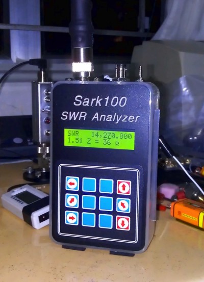

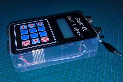

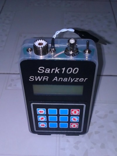

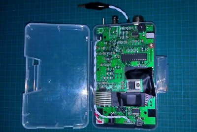

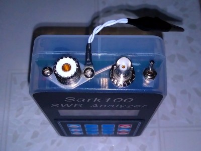

离线黄小江
564
只看该作者 293楼 发表于: 2012-08-24
我的最后完工的SARK100:用了一个145mmX90mmX40mm元件收纳盒做外壳,加了一个M座和薄膜键盘,内置锂电池组,在刻广告字小店做了仪器贴面 ... ...
[ 此帖被黄小江在2012-08-25 08:28重新编辑 ]
离线旁听生
180
只看该作者 294楼 发表于: 2012-08-25
薄膜按键到哪找?楼上做得真漂亮!很想看看内部图片。
CQ CQ CQ 这里是BG7ROW,OVER!
离线黄小江
564
只看该作者 295楼 发表于: 2012-08-25
回 旁听生 的帖子
旁听生:薄膜按键到哪找?楼上做得真漂亮!很想看看内部图片。 (2012-08-25 00:02)
我用的是无字的3x4矩阵键盘,淘宝上可以很容易找到印好数字的,无字的不好找。有字的可以用小标签纸覆盖按键上的字,不影响美观的。
抱歉!还没内部图片,有空拍了片再上传。

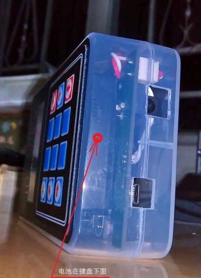

离线黄小江
564

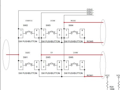

只看该作者 298楼 发表于: 2012-08-26
电池组在键盘的下面 :
[ 此帖被黄小江在2012-08-26 08:34重新编辑 ]

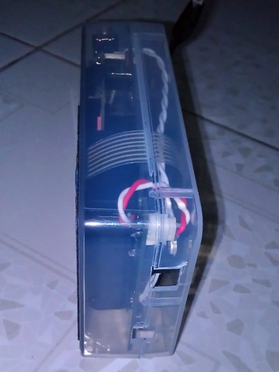

离线黄小江
564
只看该作者 299楼 发表于: 2012-08-26
键盘的接线要引出按键的5根线与键盘连接:
