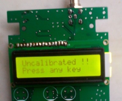

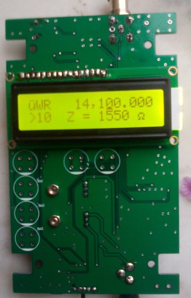

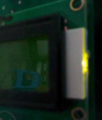

只看该作者 241楼 发表于: 2012-04-29

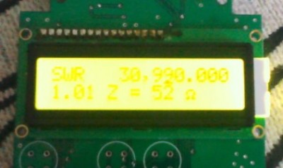

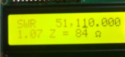

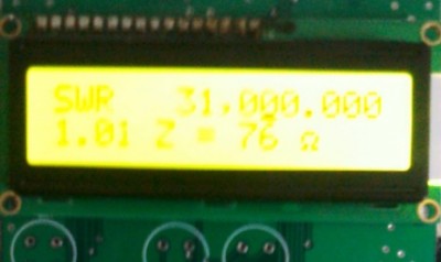

请教:二版套件到手后,花了四个多小时(近三天业余时间),现在焊接完毕,通电一次成功,今天校准后,发现频率调到31.9900MHZ是正常的,Z=52欧,但调到32.0000MHZ时一下子Z=76欧,越往上调Z值越,到51.1100MHZ时,Z=84欧,而驻波仍然在1.0附近。是什么原因造成的?怎样解决?
另外,天线分析仪在待机后,仍然有绿色背灯在亮,是否属于正常,还是有故障?
上传一些手机拍的图片不很清楚。

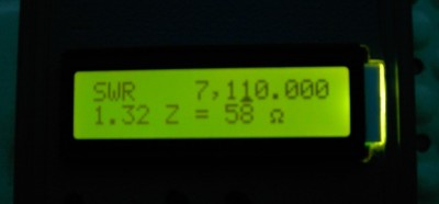

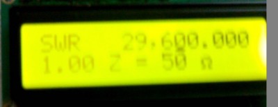

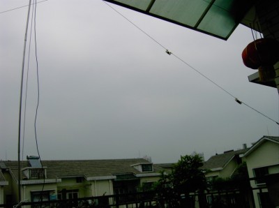

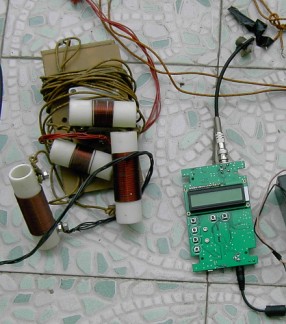

只看该作者 243楼 发表于: 2012-05-03
      校准问题基本解决了,原来是我DIY的负载电阻连接线太长(用一根GPS天线的50-1线,约40厘米)造成的,改用直接焊接在Q9头上,重新校准一次,所有波段50欧、150欧基本正常,274欧和空负载不太正常。接上一根三波段的陷波倒V天线,各个波段扫描了一下,很快找到了驻波最小有三个:7.10MHZ1.32;14.31MHZ1.12;29.3MHZ1.07。感觉好用,自动扫描快,当天线有谐振时,驻波为2时声音提示,可以看到2以下的带宽和最小驻波点。
   套件很好,值得向HAM推荐,BG8NQ到我这里体验了一下测天线的过程,已经决定购买一套,谢谢 BG6IYT 为HAM提供的服务!

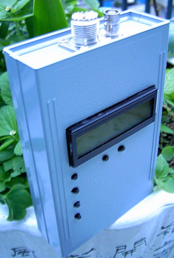

   安装时我进行了一些改进,供大家参考:1、把长杆按钮改成了中杆按钮,与穿外盒孔后,直接可以用手指按动操作,不需要红色的按钮套;2、在外盒内,靠液屏排针处,用电烙铁挖了一条凹槽,电路板上突出的排针正好与外盒放平整,好上四颗固定螺丝;3、把外盒厚度改成3.5厘米厚,由于外盒后盖太厚,用钢锯除去1.5厘米,上下板也按这个厚度剪好再打孔,改后手感特别好,电池也可以放得下,与原设计基本一样;4、增加一个M天线座,最好用两个螺丝眼的那种,直接固定在上板上,用50-1的线焊接在U10的焊点上,方便接不同的天线接头。

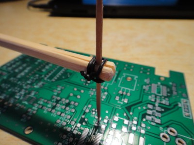

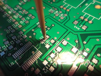

只看该作者 249楼 发表于: 2012-05-21

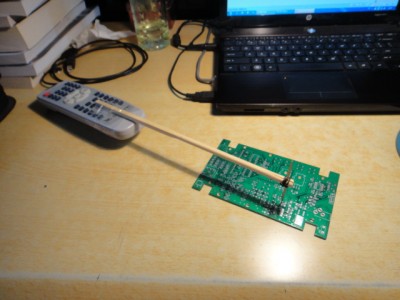

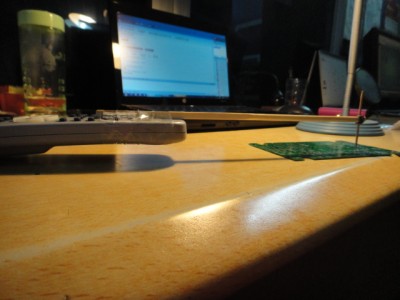

我也做了个超级简陋和山寨的贴片安装辅助手,话不多说,上硬道理
不好意思,让大家受惊了

我是基本靠手

发张SARK100二版面板开孔实测图~!希望对大家有所帮助~!
