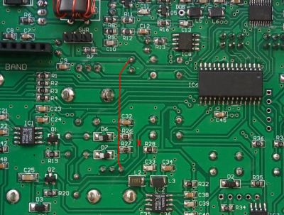

bd9gc:
卜老师明白了,12V就是供电电池的电压把?
是的,可以按图片中红线连接。如果嫌带宽太宽了,可以串接一个1K-4.7K电阻试试,电阻越小带宽越宽。

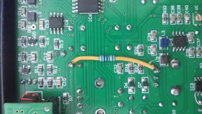

改好了,AM音质达到传统收音机水准,LSB和USB音质也有所改善,不影响原来指标。尤其接外置音箱效果超级棒。
[ 此帖被bd9gc在2017-07-26 21:25重新编辑 ]

bd9gc:[图片]
