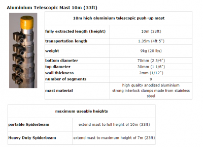

昨天看到bh4eag介绍他买的进口支撑杆,也是手拉提升的升降杆。估计人家用的九节铝管,口径分别是70x66、65x61、60x56、55x51、50x46、45x41、40x36、35x31和30x26(单位mm),每节之间通过抱箍来收紧,每节是1.2米长,两节之间重叠10cm,这样九节完全伸展开刚好是10米。看它的铝管颜色较深,估计它可能用的是7075-t6的铝管。根据介绍,用来支撑移动的Spiderbeam天线,支撑杆可以用到全长10米。而如果用来支撑重型的Spiderbeam天线,支撑杆可以用到7米长,我估计这时候它可能只是用最粗的7节,而每两节之间的重叠部分可能增大到20cm。这样的使用方式值得我参考,除了用于架设正V天线,手拉提升的升降杆还可以用来架设更重型的天线。
我以前也考虑过每节之间通过抱箍来收紧,这样做的好处是支撑杆的长度可以实现“无级”调节。现在看到别人成功这样做,以后咱也可以学一学。我不是还有一套铝管在备用嘛,再做的话,就试试用抱箍,前提是找到合适的抱箍。当然,用螺丝连接有它的好处,至少这样绝不会出现某一节铝管滑落的可能性。
