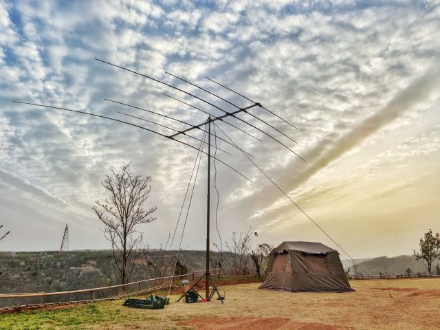

3.架设准备
28日下午,笔者驾车带着全套设备和帐篷来到预定的露营地,结果到现场就出现了第一个插曲,因预定的区域正在重新调整,与去年相比在场地东侧延伸了一道约5米高的土坡,把15度到140度这个方向基本遮蔽完了。好在欧洲方向依然开阔,于是就决定不挪地方,按照帐篷、八木天线、温顿天线的顺序,完成了参赛场地架设。

DAY1:一早就按照预定的策略,将八木天线转至25°准备参加通联,但8时比赛开始后,本次比赛的第二个插曲出现了,先是发现北美在20米以上波段基本没什么传播,随后场地老板过来告知下午边上的场地有人要来使用,希望能撤收掉占地较多的温顿天线,这也就造成了40米波段在后面也无法使用了。
正在郁闷的时候,突然想起赛前BA5CW老师在竞赛群曾提到可以将YB方向作为重点通联,于是立即将八木降下来,方向调整到180°,立即就通上了菲律宾的DU1EV,随后又陆续通了泰国、尼泊尔、马来西亚、澳大利亚的参赛电台,但上午一直工作电话不断,加上还腾出时间撤收了温顿天线,到12点通了还不到20个电台。想着这个效率肯定不行,于是提前把八木天线方向调整至310°对准欧洲,边啃压缩饼干边在10米和15米两个频段交替扫街,这会终于通联效率上来了一些,但露营的椅子实在太不舒服了,每两个小时休息的时候,都感觉腰酸的快直不起来了。一直到晚上8点15与B7O通联后,出于保留体力的考虑(7点50与BI8AQ通联的时候第一次听成了BI9AQ,大脑开始短路了)决定结束本日通联,并吃了今日唯一完整的一顿饭——单兵自热米饭+牛肉罐头。
DAY2:早上起来后,总觉得对没有通联上北美这件事不死心,于是还是把八木天线对着北美和日本方向,结果听到了好几个北美台的微弱信号,但都是干瞪眼喊不上,只通联上了好几个日本台。于是还是把方向转到180°,继续扫频率上的东南亚电台。中午后把天线转到270°,欧洲方向的信号和昨天一样强劲,抓紧时间和频率上的电台通联,最后在16时与捷克特设台OL730PLZ通联后,以200QSO结束了本次比赛。

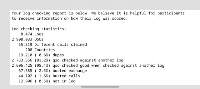

    本周一(6月9日),就有好几位友台提醒CQWPX官网出SSB比赛成绩了,于是第一时间赶过去查看比赛成绩。 虽然排名和赛前原始成绩排名一致,但分数从原始成绩的74022掉到了48356,成绩减少了25666分,确实出乎预料。

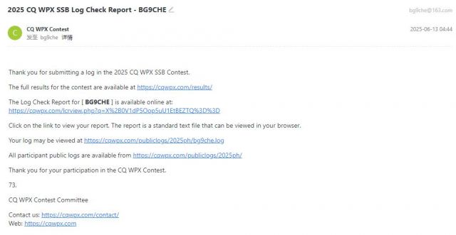

    今天(6月13日)早上凌晨4点,官方发来了本次比赛的日志检查报告,于是第一时间打开,查找本次比赛的主要扣分点出在什么地方。
      首先从总数上看,本次比赛收到了8474 份日志,里面包含2998033 次联络,涉及来自208个国家和地区55319个不同呼号。其中包括:19,210 个(0.6%) 重复通联,2,733,356(91.2%) QSO与另一份日志进行了交叉检查,2,606,425(95.4%) 交叉检查的QSO验证正确,67,385 个(2.5%) 交换信息错误,44,102(1.6%) 个呼号抄录错误,12,906个(0.5%)在对方日志中缺失。

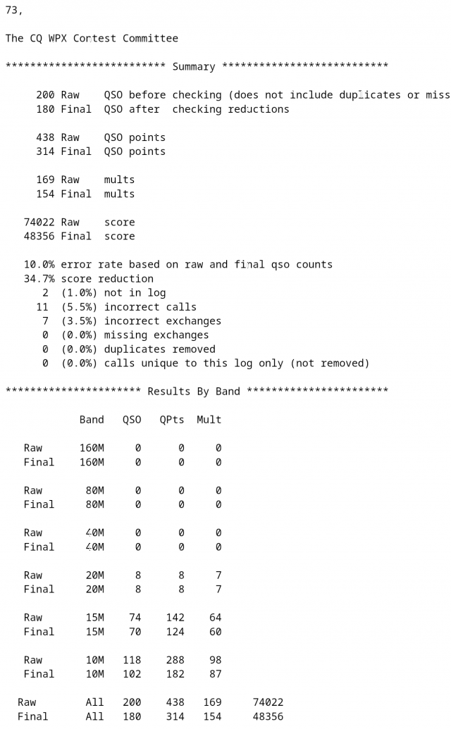

      具体到自己,QSO检查后最终数量降低到180个,QSO得分从438掉到314,系数分从169掉到154,总分从74022掉到48356。QSO的错误率10%,总分比原始成绩减少了34.7%,其中未在对方日志中2个,呼号错误11个,交换信息错误7个。
      看了一下具体情况,主要问题还是出在呼号错误和交换信息错误上,并因此丢掉了15个系数,确实非常可惜。
      分析原因,一是比赛经验还有欠缺,赛前策略制定的还不够完善,抄收辨识能力还要进一步加强。二是参赛时间安排不够合理,48小时的比赛,实际参与只有17.2小时,QSO的数量也不够多,总成绩还有很大的提高空间。三是设备的搭配还不够合理,因赛前被要求拆除了计划用于80米和40米通联的温顿天线,天馈系统只有一个20米、15米、10米三波段八木天线,加上使用手咪通联无法腾出双手同步录入信息,八木天线需要手动旋转方向等,都影响了比赛效率。
