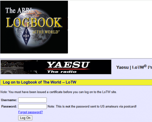

        很简单!登录lotw网站,https://lotw.arrl.org/lotwuser/default

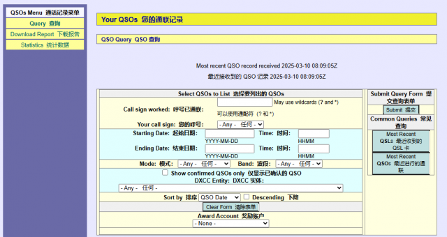

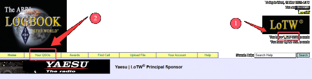

        输入用户名,密码,按图记住1所指的QSO通联数量,再点击2进入详细查询列表页,在这里你可以查询到所有的通联记录。
        左侧有网站提供的下载QSL记录的按钮,点击按钮就可以进入设置页面,等待网站生成QSL记录。这不是本文所需要的。我需要所有的QSO记录,
        接下来,进入主题,看到浏览器地址栏了吗??把地址栏内容复制下来,粘贴到记事本里,我们修改一下地址栏里的内容,
        把地址栏变成 下面的地址:
https://lotw.arrl.org/lotwuser/lotwreport.adi?login=呼号&password=登录密码&qso_query=1&qso_qsl=no&qso_qsorxsince=1900-01-01&qso_withown=yes
        红色字 修改成你自己的设置的,登录用户名,登录密码,后面的1900-01-01 意思是下载从这个日期之后的记录。可以不修改,表示全部记录。在记事本修改好的网址,复制到浏览器地址栏,点击键盘上“回车”键,等待一会,浏览器自动下载文件名为lotwraport.adi的文件了。这个文件可以用记事本打开,是纯文本文件,打开文件会显示以下一些文字。如果按图所指的数字与开头的数字一样,下载成功,如果不一样,再重新操作!
