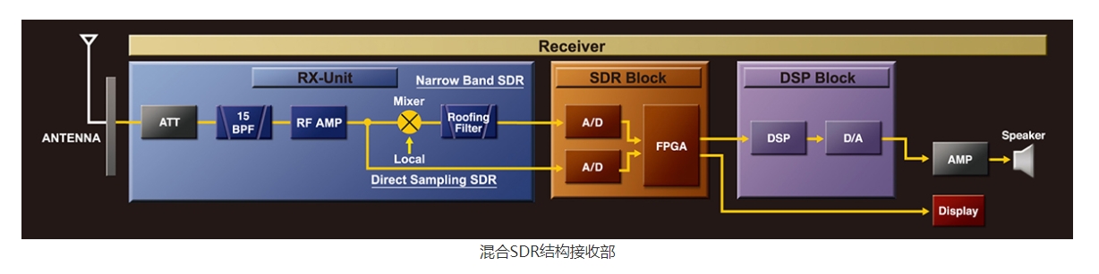

直接采样SDR和混合SDR在接收上,设计方案不同:
直接采样将射频信号直接数字化,通过软件完成所有信号处理。
混合SDR增加了传统的模拟前端和混频器,然后通过软件处理,这是就是为什么DX10有个9Mhz的中频。
优劣势:直接采样SDR,硬件比较简单,频率范围可以做的很大,十几兆到Ghz,就像市面上的SDR接收机。
混合sdr,由于加了混频器,硬件复杂一些,频率范围不能做的很大,但是(很重要的来咯),混合SDR的动态可以做的很大,理论和模拟传统的机器一样。
接收动态是什么?
简单来说,就是接收范围内的最大信号和最小信号,同时出现在频谱上。
SDR接收机,比较重要的一块就是ADC采样,ADC采样有一种情况叫信号溢出(ic7300处理信号溢出的方法,可以降低射频增益,这样会降低接收灵敏度)
信号溢出会极大影响接收性能,如窜广播等。。。。
混合SDR由于设计了模拟的前端,也就不存在信号溢出的情况。
混合SDR和直接采样SDR最大的区别也就在此:
混合SDR不存在信号溢出的情况,任何状态下都不需要降低射频增益,降低射频增益也就代表损失接收灵敏度。
在很复杂的电磁环境中,接收性能上,混合SDR有极大优势。(多花的钱不白花)
混合SDR是短波接收领域的前沿水平,未来不知道会怎么创新。
使用上的区别:
电磁环境比较好,底噪很低,直接采样SDR可以发挥接收的全部性能,如厂家给的参数-120dbm以上,没什么太大区别。
当你的环境不好,底噪很大,正常接收都要衰减射频增益,防止ADC的信号溢出,那么有区别,小信号你收不到。
当你不是一个较真的人,不最求极致的接收体验,不在乎远程呼叫DX,那么没有区别。
希望对你选择合适的电台有帮助!
