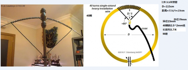

论坛上小环天线的帖子全部反复的看了几遍,特别是 mfj 935b的那篇,
https://www.hellocq.net/forum/read.php?tid=324210
最后按里面的图做了个,也就是下面的图
我做的
有几个问题请教下
1 我接了1米直径的环,感觉灵敏度及其低,广播的收到的很少,更别提业余台了。原贴里,也有人说几乎没有灵敏度,现在不确定是我做的有问题,还是本身这种结构就不太行?
2 mfj935 官方已经不卖了,现在卖的1788 1876系列,都是大小环耦合方式,看老外做的环,也大都是这种馈电方式,我的疑问是,这种方式更好一些?

应该不会那么差,还是用天线分析仪看看协调点。
这种天线,我连接1。5米铝线,在21MHz通联过。
cui_gx@hotmail.com rig:ic-705  ic-7300

天分我测过,调到14.270,但啥也收不到,背景噪声都没,所以很奇怪。。。

好像图纸和你的接线不太一样?又好像没问题。

今天又测了下,接了一根2米的漆包线,在阳台上可以收到业余台,只是信号比较弱,底噪也比较大,广播很强,没问题,可能之前接的线不太好。
因为官方下架了mfj935,可以我一直怀疑这个结构不是太好。

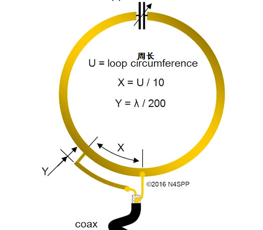

我看过海外的文章,文章介绍各种小环测试比较。
大小环形式的磁环也好,你现在这种小环也好,用磁环馈电小环也好,效果都大同小异。
小环天线,也有存在周长问题,环的周长和频率有关系,周长太离谱,效率大打折扣,好像有公式。

覆盖14  18  21兆范围的环用4米长的1/2馈管做比较好        三种用电容馈电的环

还有伽马匹配和变压器匹配的偶合方式

这种环形天线,收到的信号很弱,但噪声更弱,开大高放。
