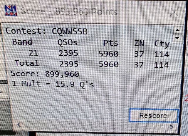

年纪偏大了,还在休息中。总结如何写,还在沉思中。
今年依旧是玩15米,OP依旧是JA大哥。但今年对于整个基地改造得比较切底,操作环境和后勤环境都得到质的提高。原有的一间操作房,现在已经变为两间单独的操作房间了,各自有了私密的空间,又多了一套生活的厢房,聊天喝茶吃饭都与操作房间分隔起来。一些线缆都重新进行了铺设整理。原本要增加一套天线系统,由于塔的厂家延迟交货,只能依旧用去年的天线系统了。详细的操作过程以及相关的数据只能有大佬再做详细的分析。整个改造已经花掉差不多两个月的时间,多少个周末假期都是投入到基地的改造中,这里感谢建设团队的每一名建设者的付出与投入。希望往后能逐步完善硬件,而对每场比赛都有新的贡献!

膜拜大佬!
我只能达到大佬的尾数

和大佬在比赛第二天通联啦,感谢回应
我的通联总量连大佬尾数都没到

这次比赛我们参加的是15米波高功率有辅助组别,整场比赛下来,我总体感觉还是比较愉悦的。由于操作环境、设备供电,天线指向等方面都比之前有所改善,今年的通联数量与系数比去年也有所增加,虽然还是会有摆摊摆不下去的情况,但是摆摊成功的几率比去年大大增大,一场比赛下来也享受了几场酣畅淋漓的pile up,实实在在的享受了比赛的乐趣。
四、比赛流水账
比赛第1天开局的时候,仅用了15分钟就站住了阵脚,享受了第1波美日的信号堆叠,两小时之后才陆续稀疏,接着有日本和东南亚电台梅花相间的地出现,由于信号足够强,通联起来也不那么费劲。不到12点,却发现有部分的俄罗斯欧洲地区电台出现,当时我心中还一度窃喜,觉得这次的传播情况真不赖啊,这个时候就上欧洲的这盘菜了。于是我调整了部分天线资源指向欧洲,刚刚通了没几个欧洲电台,突然发现传播好像瞬间消失了一样,这时候回头往日本和东南亚方向呼叫,回应的也是小猫三五只,甚为稀疏。12点多,在无奈之下先去草草吃了午饭,回来摆摊还是不顺利,无论哪个方向应者都甚少。这个情况一直等到下午2点多,我在使用往南天线的时候,意外通了几个比较弱的欧洲电台,我瞬间意识到这个是long path,在期间我也尝试切换向330度的天线,结果一无所获。于是我马上调整,最好的天线指向135度,加上诚意的人肉呼叫,果然没有让我失望,久违的欧洲台出现了,而且马上有欧洲台在cluster上发了 long path的评论。期间我仍不断的关注330度天线接收到信号的情况,半小时以后,330度天线收到的信号已可以收到不少欧洲信号了,我才调整主力的八木天线指向欧洲。这个是时候, Long path过来的信号虽然弱一点,但信噪比还是比较高的,但是我如果还是坚持使用long path,有可能就意味着我有可能失去在这个频段摆摊的机会。比赛嘛,讲究的是通联数量和分数,辛苦一点也算了。好景不长,这个时候我的功放的供电系统出了一点小问题,耽搁了一下,修复就绪,以后再想摆摊这个时候整个波段都已经沸腾了,根本就没有可以让我摆摊的地方,逼着我逐个频点的扫大街,当然也有不少收获,但是通联效率高不起来。直至晚上7点以后才找到摆摊的落脚点,继续经营摆摊的行当,但是这个时候信号也多,但是比较吵,效率也高不到哪里去。到晚上9点的时候,数量已经过1000,当时心里觉得,如果传播继续这样下去,实现3000的小目标还是有希望的。到了快12点的时候,信号越来越多,看样子这个摊是摆不下去了,还有一些新的字头诱惑我转为了应答模式。因为比赛的时候,我喉咙有点不舒服,明显影响了我说话的速度,再经过半天的操作以后明显感觉到人有点涣散,打不起精神,明知道波段还没关闭,后边应该还有不少字头,还是选择了在1:00左右QRT。
第二天,闹钟6:00把我叫醒。一起来我就发现误事了,这个时候的波段欧美的电台都挺多,而且信号也很强。赶不上刷牙洗脸,我立刻进入了工作状态。不久欧洲电台强度下去,美洲的电台开始冒头,也有一些稀罕的加海电台主动呼叫我,非常愉快的收入了囊中。期间我明显觉得日本电台比以前明显少了许多,以前一个早上都要伺候日本电台的年代,已经一去不复返,美洲电台压着日本台的情况现在比比皆是,这时候我天线指向的方向是0度30度60度各设一条八木天线,主用的是指向30度的天线,实在听不清楚时才尝试切换一下,这种操作使我收获了一大堆美加的电台。早上9点以后传播情况渐渐平复,这个时候发电机又出现了故障,被我们总结出来这台发电机每三个小时会耍一下脾气,比赛期间也来不及做什么反应,只能继续使用普通市电进行比赛。第2天的传播明显没有第1天好,也或者是第2天,由于已经有一定数量通联基数以后,摆摊越来越难,又出现了摆摊主叫无人应答,应答别人反应都很好的情况,原因一时还是没有想通。到了下午1点多又重施long party故技,提前了半小时获得通欧洲台的机会,也再次享受了一段 pile up。可惜系统状况没有维持太久,一个多小时之后又慢慢陷入了回应者寥寥的情况。直到晚上8:00才又来了一波小行情,一直延续到晚上11点左右,应答的电台明显是弱了一些,反复确认的情况比较严重,速率上不去了时转为应答模式,至凌晨2点休息。期间我尝试了把主力天线重新指向long path方向,的确还是可以通联到一些指向330度八木天线收不到的欧洲电台,我估计此时他们的天线并非对着亚洲,而是对着北美洲,所以我们不能固化思维地套用最短路径的经验。周一早上6点起床,这个时候波段已经开了,欧美电台都比较容易通得上了,一轮扫地之后斩获若干个新字头和一堆北美电台之后。尝试自己找个频点摆摊,但效率太低,无奈改为应答模式,最终你不到2400个qso的时候结束这场比赛。

2、从比分上看自己与自己比有进步,随着对天线系统的熟悉,操作越来越得心应手。但横向比较相近地点的VR2P,同样的组别,人家的qso总数超3500,差距还蛮大,后边的日子还需要大力追赶。

不能和VR2比,人家毕竟是一个独立系数,不像BY这么大路。

这个也是很大因素在内
