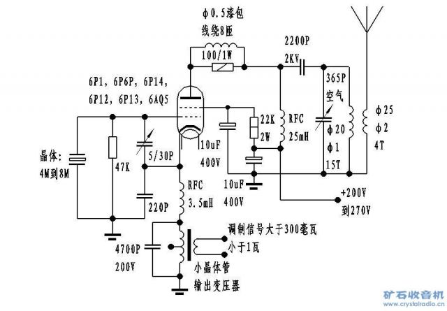

请教老师们.我有个问题想不明白.就是下面的电路.发射机接了谐振天线放在输出线圈
上的拾电圈变亮了.天线失谐时拾电圈确变暗了.请教老师们正常吗?是什么原因呢?请老师们讲讲万分感谢...............

天线谐振的时候,天线振子上面的天线电流最大。不谐振的时候,天线电流就变小了。
拾电圈上面的灯泡,它的亮度,也就同步变化
了。

天线也是调谐回路的一部分,整个调谐回路谐振时灯最亮
                   WHAT  HATH  GOD  WROUGH                                 .

天线谐振的时候,天线电流最大,拾电圈的灯泡,当然是最亮的。
电子管的发射电路,通常都是用这种测量方法,来判断天线系统是不是谐振了。
观察天线电流表,也是可以的。
现代的短波电台,通常是观察驻波表。

天线系统谐振的时候,天线电流最大。
这是人们发现的现象和规律。
就像是,盐的味道,是咸的。
为什么是咸的?有原因吗?
天线系统谐振的时候,天线电流最大,高频电流转化成电磁场的效率,也最高。
发射管,也能正常工作。
