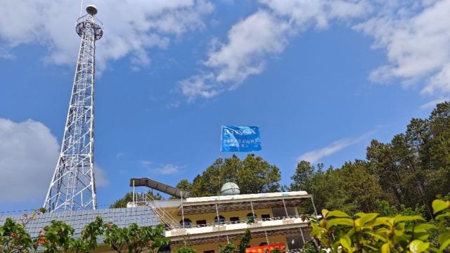

最近几年,我和BG8TFN、BG8SRK分别在昆明、曲靖、楚雄、临沧等地分头寻找符合条件的比赛场地,在本次活动前,楚雄州的BG8SRK通过州工信局最先联系到了市区不远处位于山上风景区内的一处小院,地理、交通、设施条件都很好。于是,我们BG8SRK、BG8TFN、BG8SRQ、BH8SBY几个老朋友相约“WAPC2024”,开启云南首次正式以团队方式参加DX Contest赛事。

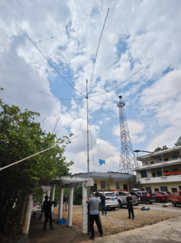

天馈:
  • HB 10-15-20米
  • DP40米
  • YAGI 10米
  • K8DX端馈
  • BG8SRK自制1X4切换器

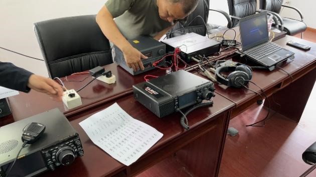

电台:
  • Flex-6300
  • IC-7300
  • FT-DX10
  • FT-710

由于准备不足,第一天上午调试天线和设备比计划慢了些,一直到下午三点多才安装调试完毕。根据传播情况,我们从20米和15米波段开始操作。
由于赛前缺乏计划和必要的沟通准备,没预先安装N1MM+的WAPC插件,也没有设置好双机日志同步功能,因此前期的波段协调和日志录入都出现了几次问题,BG8TFN暂时停下值机,为几台比赛使用的电脑解决了以上的问题,同时在比赛现场与各位OP临时制定了比赛中的操作规范。
由于没有准备SSB自动呼叫设备和机器对应的设置,几个台站都没能实现可靠的自动呼叫功能,导致这个比赛全程都由OP人肉呼叫,大大增加了OP的操作强度。另外是在低波段也没有架设可靠的80米波段天线,这导致当天操作晚上到凌晨2:00左右只能停机休息,在低波段上取得的QSO数量比较少,是需要后期补足的一个重要方面。
第二天6:00恢复操作,相对以往的经验15米没有期待中的早传播,整个比赛期间传播情况感受非常一般,洲外的电台能听到的数量很少,连东南亚和JA方向的信号也不多,且大多信号较弱。
比赛期间一直受到高底噪的影响,弱信号抄收困难。一方面是因为场地位于旅游区域,周围人员活动相对较多,另一个因素是在比赛结束时方才发现,一个给电台设备供电的自制DC-DC转换器电磁干扰泄漏严重。

设备:
这次使用的设备主要是楚雄本地火腿的IC-7300、FT-DX10、FT-710和BG8TFN带来的FLEX-6300,由于没做过赛前设备规划,导致部分设备由于没有联机数据线无法和比赛日志软件联动因此无法正常使用。另外为比赛场地没有WIFI,比赛现场是用BG8TFN的手机热点方式实现的电脑互联,总之非常仓促,过中还出现过因两台电脑名称一样而导致的网络故障,对比赛的进度产生了一定的影响。
后期需要在设备准备工作方面细化,提前规划设备系统连接方案,整理设备及配件列表,设计网络方案,提前将设备和电脑按比赛环境进行调试和预设。赛前安排足够的时间对设备及网络进行测试,确保比赛过程中设备及网络的合理性和可靠性。为关键核心设备配置备份方案,尽量做到周全,可靠、安全。

目前的天线系统等装备通过本次比赛反映出很多问题,主力天线使用HB+倒V,虽然能在相应的波段正常工作,但由于天线的方向性增益等指标的差距,在比赛中受到很大的限制。后期根据团队的自身条件有计划的针对天馈系统进行建设是必然,参考国内相对多数的团队,20米塔、10-15-20-40米多单元八木+低波段倒L(DP)、行波天线几乎已成基本配置,这也是我们的目标。
目前几位主力OP都已经通过了C类操作能力验证,在各人的能力范围内也需要把AMP的配置列入目标。在个人的装备计划中必须要统一考虑电台、AMP、天线的连接方案和功率参数一致性。
