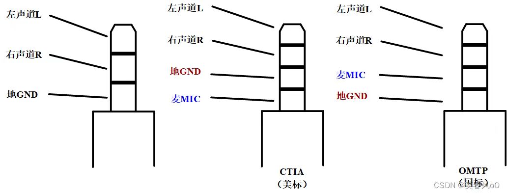

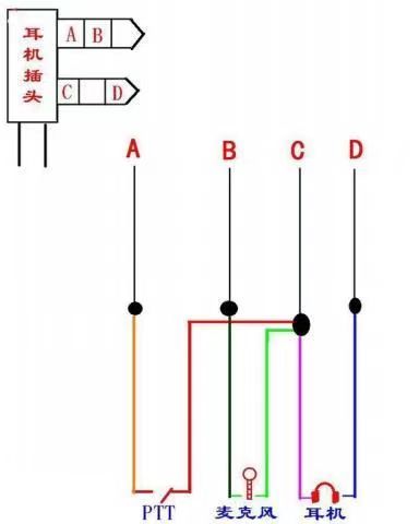

f)      K头线制作音频线,自己根据线序定义图,焊到音频转接板上

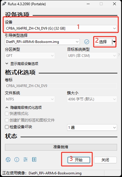

3.   系统烧录:下载Rufus便携版(官网:https://rufus.ie/zh/),插入SD卡,打开Rufus
a)     选择SD卡,如果有多个U盘或SD卡插在电脑上,请确认不要选错了
b)     选择刚刚解压出来的系统镜像文件
c)     其他保持默认,点击开始,等待烧录完成。
d)     烧录完成后,别急着弹出SD卡,用windows记事本打开SD卡里面的dietpi.txt文件,找到
AUTO_SETUP_NET_WIFI_ENABLED=0这行,把0 改为1,保存关闭。这样首次开机它会自动打开wifi
e)     然后打开dietpi-wifi.txt文件找到
aWIFI_SSID[0]='' 这行,在等于号后面的单引号内,输入你的wifi名(注意它貌似大小写敏感的,不一定支持中文,建议用英文网络名)
aWIFI_KEY[0]=''  这行,在等于号后面的单引号内,输入你的wifi密码
f)      其他不用改,保存关闭文件。

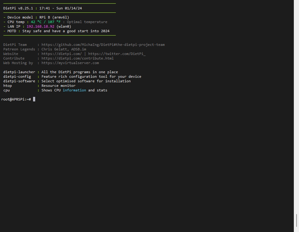

4.   SD卡从电脑弹出,插入到树莓派中,上电开机。
5.   过一两分钟,连上你的路由看看机器名叫“DietPi”的机子是否获取了IP地址,记下它的IP地址
6.   SSH工具(比如PuTTY)连接到树莓派,登陆名:root,密码:dietpi
7.   这里需要稍等片刻,系统首次启动会运行一堆脚本,基本不用管它,让它自己跑就行。但是需要留意,首次启动它会连接上GitHub获取最新版本号,我家里用的联通的宽带,有时可以有时不行,多试几次,或者不同时段试试就可以了。实在不行就科学上网大法,具体的步骤不在此篇范围内,就不多赘述,请自行百度。
8.   期间还会询问你一些简单的问题,比如是否参加用户调研,是否修改默认密码等等,大家沉下心耐心看看界面提示,根据自己需要进行选择即可。

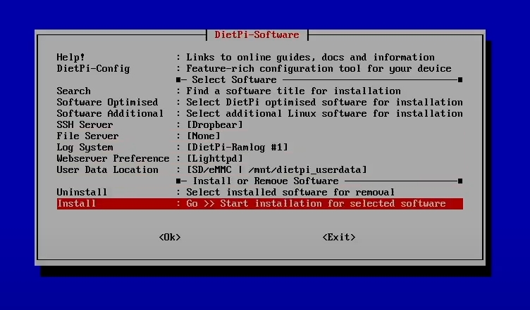

9.   然后会让你进行一些软硬件设置,这里我们全部设置都不要更改,保持默认,直接选择最后一项“安装系统”即可(如图)
10.  一切就绪后,应该看到如下的界面,这就证明DietPi系统已经安装完成

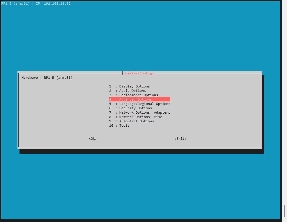

接下来就是软件安装了,下面的所有操作默认都以root身份运行

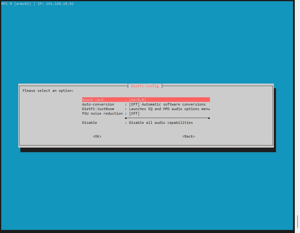

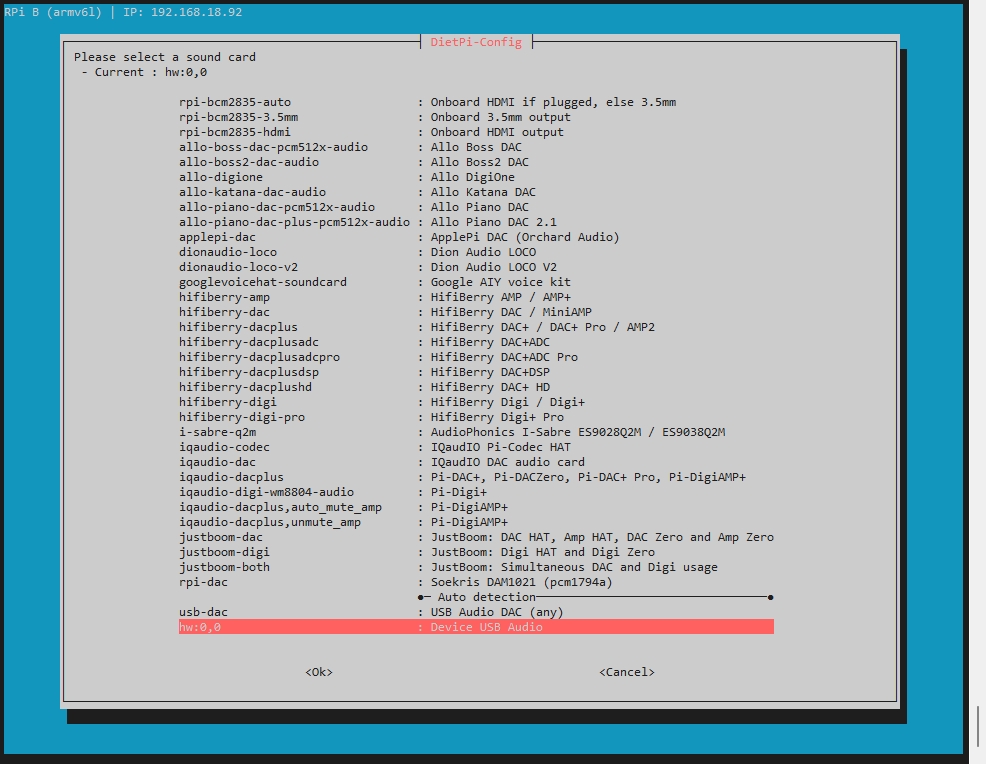

首先打开USB声卡及串口:
运行

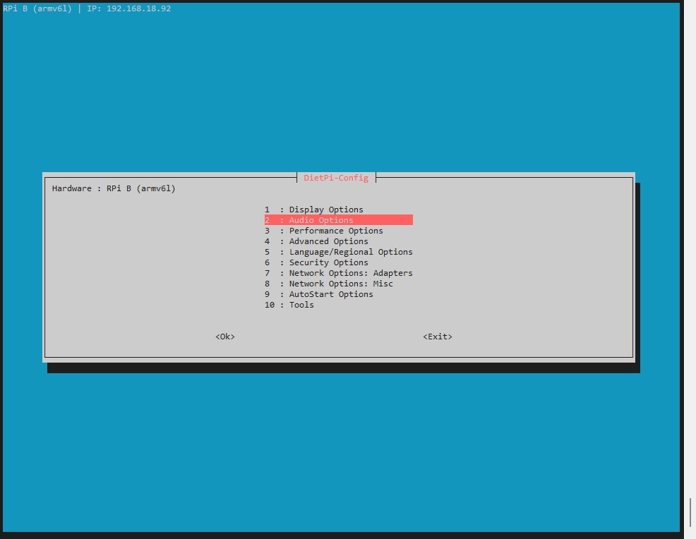

  1. dietpi-config
出现下面界面,选择Audio Options -> Sound card
选择“hw:0,0 Device USB Audio”,按回车键安装

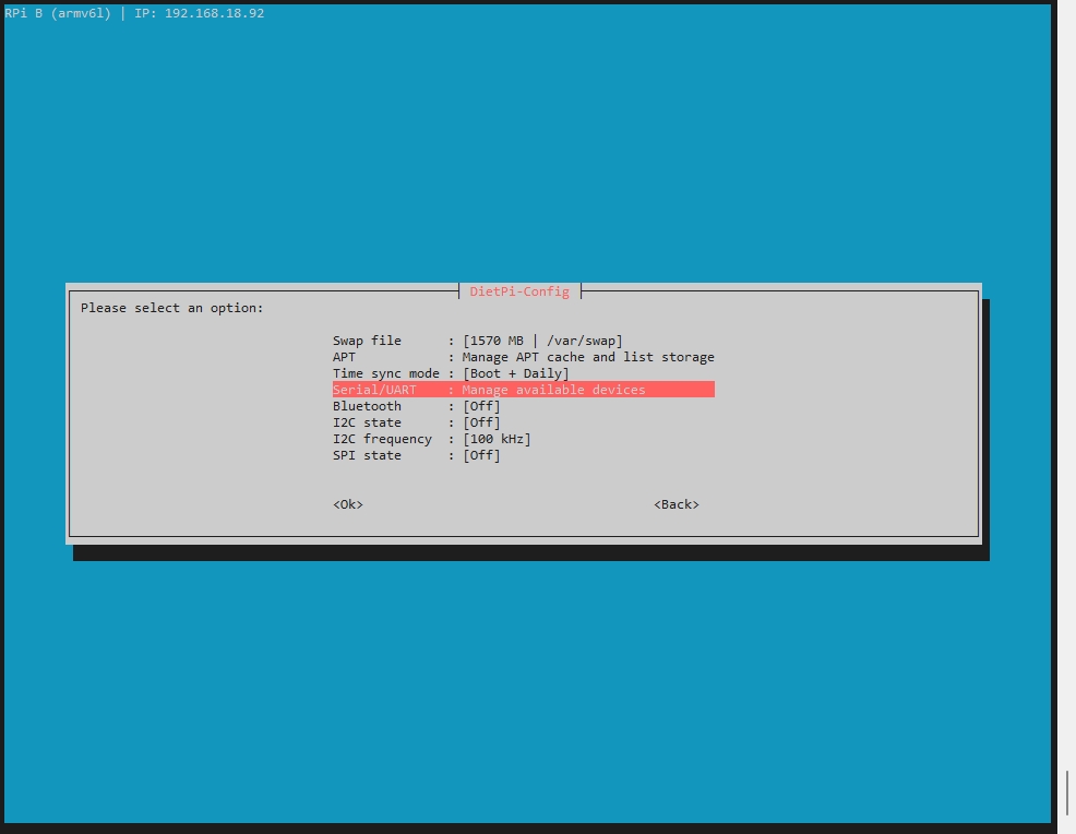

完成后一路“Back”,直到最上层,先别急着退出。接下来设置串口,以便GPS和树莓派能正常通讯。
在最上层选择“Advanced Options
选择“Serial/UART : Manage available devices
按照图片的方式选择,console选择offdevice选择on
完成后,一路“Back”到最上层,然后“Exit”退出

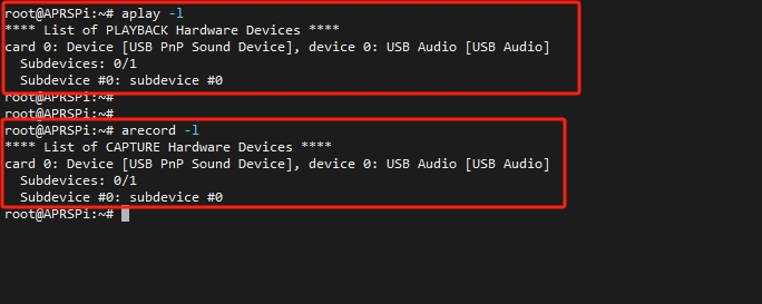

此时可以验证一下声卡,运行以下两条命令,看看是否正确识别到音频播放及录音设备
  1. aplay –l
  1. arecord -l
如果看到如下界面,则声卡正常

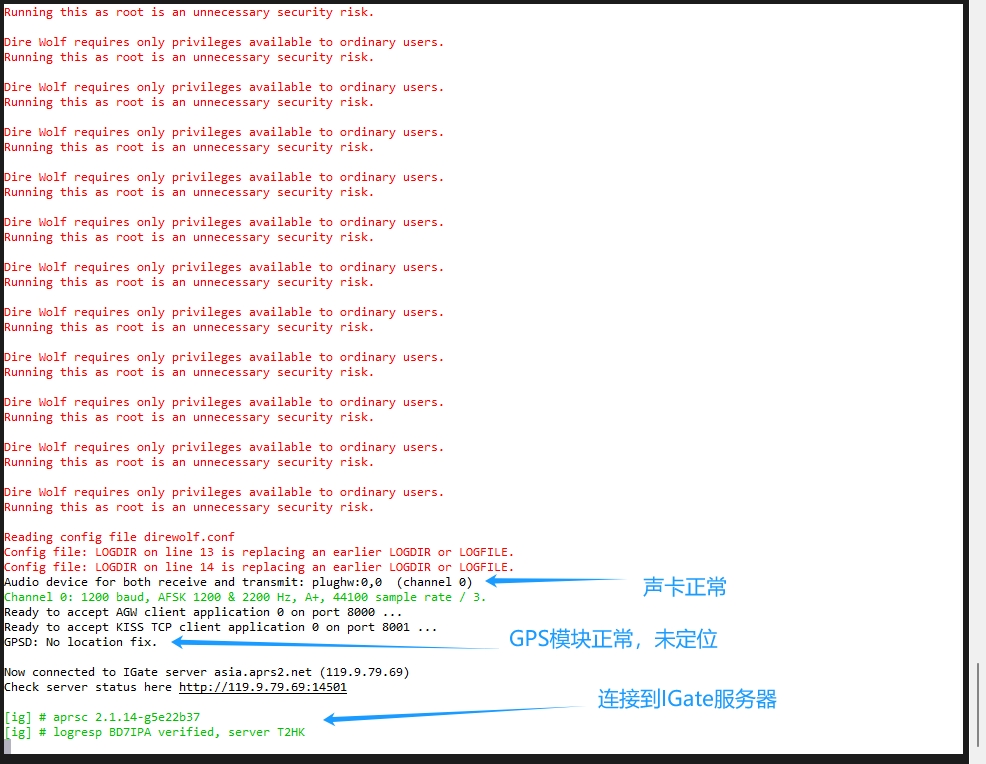

完成后,就可以试试运行一下看看是否正常了,运行以下命令:
  1. direwolf –c direwolf.conf
看到类似下图的信息就证明软件及硬件都正常跑起来了。上面的一大堆提示不用管,意思就是强调不要以root身份运行,有时间的朋友可以折腾一下以普通用户身份运行程序。
先CTRL-C退出。
