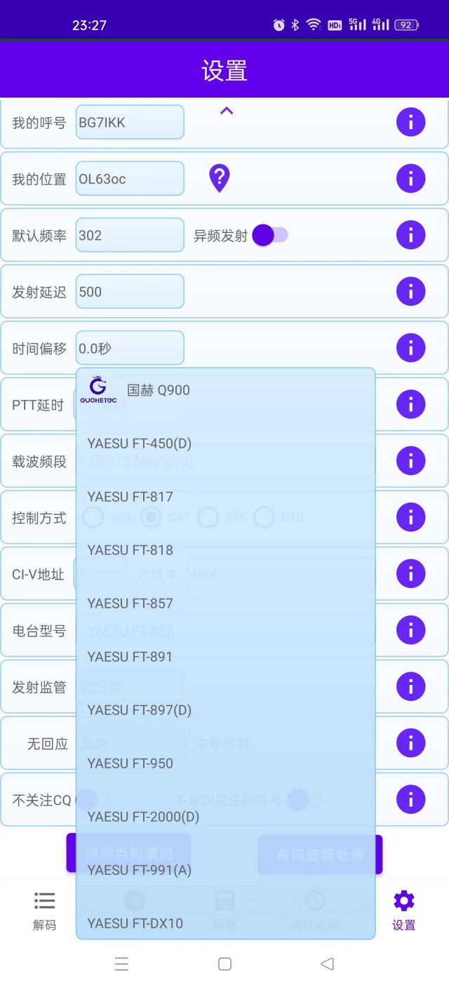

ICOM:IC-78、IC-703、IC-705(支持Wi-Fi收发FT8)、IC-706MKIIG(含 IC-706,IC-706MKII)、IC-707(725A)、IC-718、IC-725、IC-910、IC-746PRO(IC-746)、IC-756PRO3(PRO2,PRO)、IC-7000、IC-7100、IC-7200、IC-7300、IC-7400、IC-7410、IC-7600、IC-7610、IC-7700、IC-7800、IC-7850、IC-7851、IC-9100、IC-9700、IC-R8600、ID-52A
YAESU: FT-450D、FT-710、FT-817、FT-818、FT-847、FT-857、FT-891、FT-897(D)、FT-950、FT991(A)、FT-2000(D)、FT-DX10、FT-DX101、FT-DX 其它系列机型
KENWOOD:TK-90、TS-480、TS-570、TS-590、TS-2000
Elecraft:KX2 、K3S、K3、KX3
协谷:G90S(G90)、G106C、X108、X5105、X6100、X6200
国赫:Q900(二代及以后版本支持蓝牙收发FT8)、PMR-171(支持蓝牙收发FT8)
KN:KN990
FX:FX4CR(支持蓝牙收发FT8)
泉盛:UV-K5/K6(仅限第三方固件测试,通过DIY控制线自动收发VHF/UHF FT8)
其他:MCHF,Qrp Labs QDX,Flex-6000系列(仅接收),Wolf SDR,μSDX
不在列表的机型:支持VOX触发PTT均可,但使用效果不如接控制线触发PTT的好。

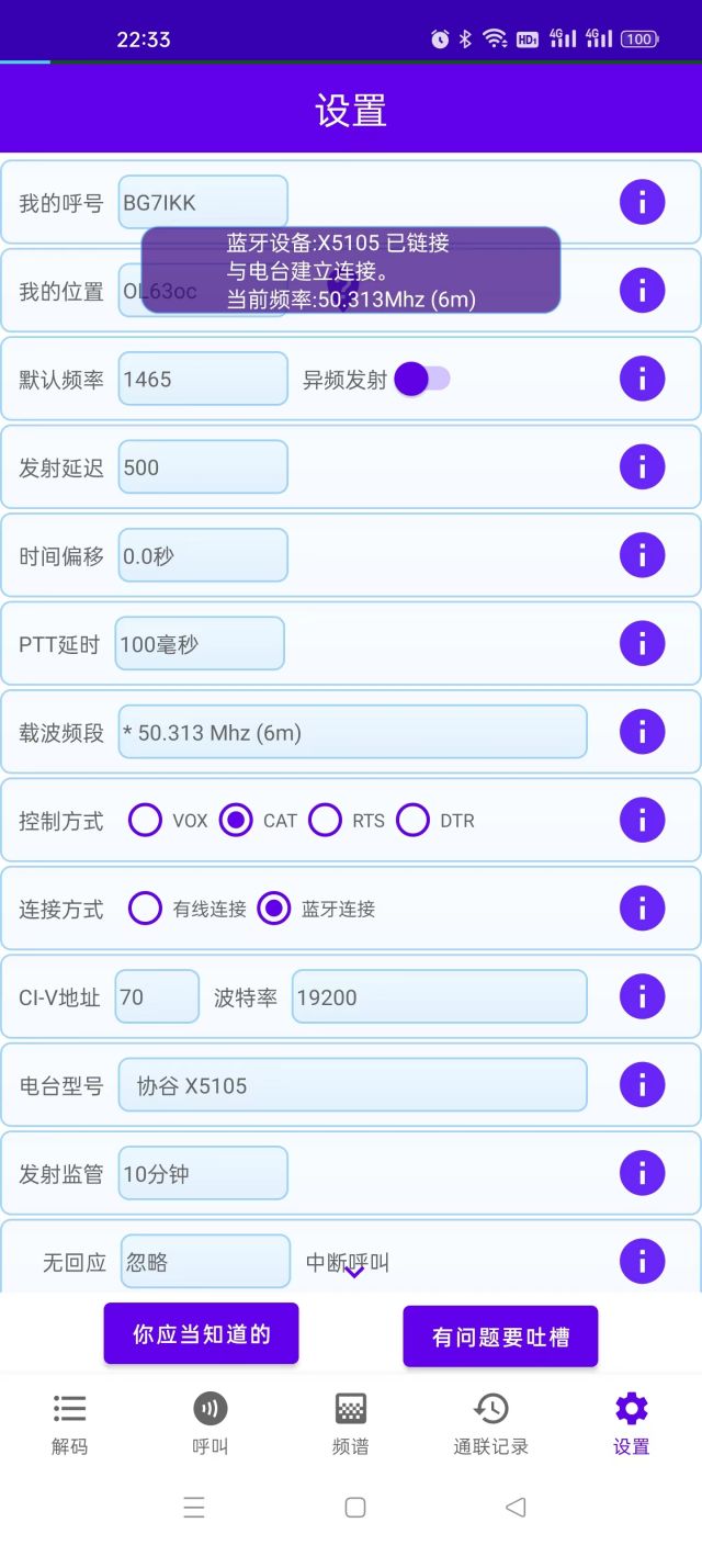

目前APP已支持蓝牙连接手机进行通联,测试机型为X5105+蓝牙设备,详见视频文件。

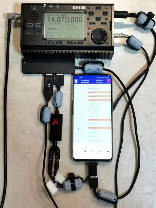

外围感觉还是弄个盒子比较好,这都绑成圣诞树了
RX/TX:急急急急急急急90s
出售XIEGU全隔离数字通联盒子,独立声卡,抗干扰,带发报线功能,一根线连接电脑。欢迎砸单
E-mail:nanami@yosoro.hk
离线李勃
1282
只看该作者 9楼 发表于: 2022-07-22
回 bg6vbm 的帖子
bg6vbm:外围感觉还是弄个盒子比较好,这都绑成圣诞树了 (2022-07-22 18:54)
比喻很形象

没办法,X5105没有内置声卡。只能加个HUB接串口和声卡。705、X6100之类带内置声卡的机型可以做到一条线连接即可。
我的微博:http://weibo.com/mr7mr7

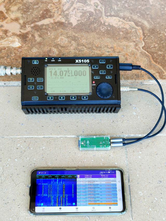

我的FT897接了蓝牙模块,实现了与FT8CN无线CAT,方便。再想法整个语音的蓝牙收发,就可以真正实现无线连接了。
