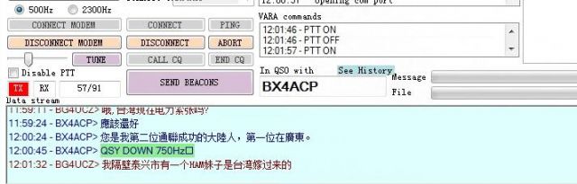

之前有人说JS8虽然好,但是不支持中文发送,今天我发现有一款利用Vara HF实现的弱信号通信聊天软件可以实现该功能。
官网 https://www.varac-hamradio.com/
可以实现中文实时聊天,自动交换信号报告,自动保存日志,还可以给暂时不在电脑+电台旁的人留邮件。
基本上能用FT8的机器都可以用。
今天测试了一下,和5个JA实现了非常稳定的对谈,现在这个软件的用户群就是EU和NA是主力,有少数的JA。如果BY多起来可以实现中文聊天网络。
