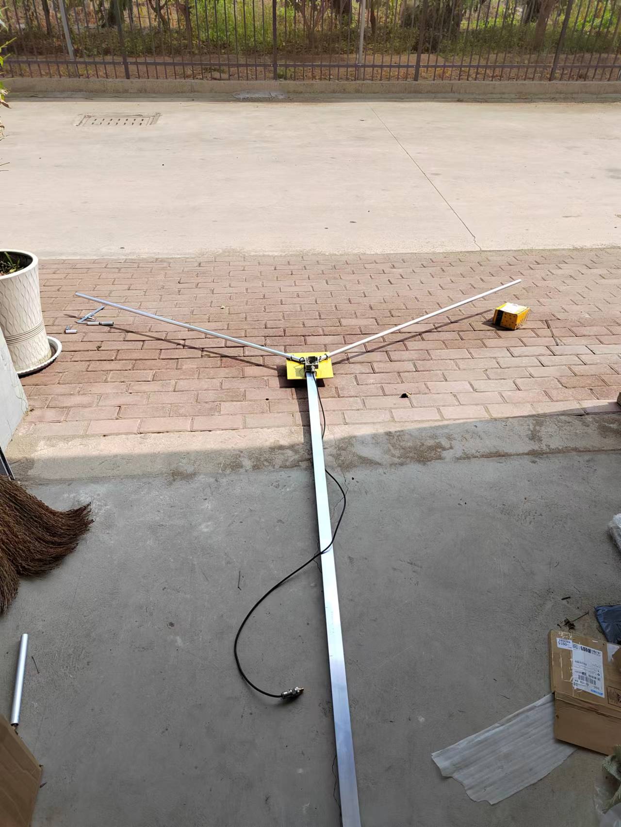

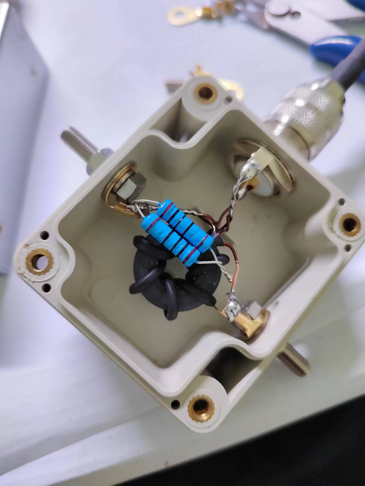

6米俗称魔术波段,传播打开时候有着让人着迷的传播,所以制作一副6米正V来体验一下。可以抖音视频看整个视频过程,抖音号 bg4igx

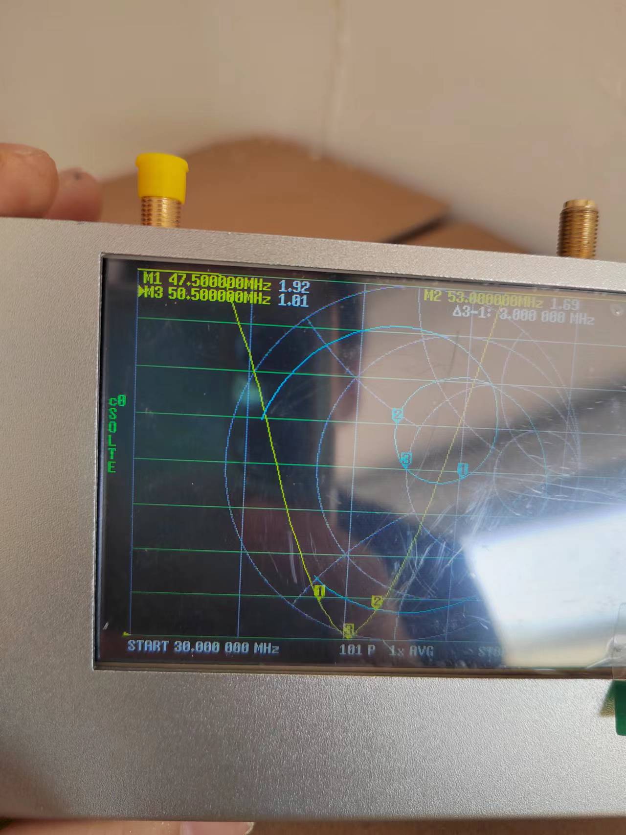

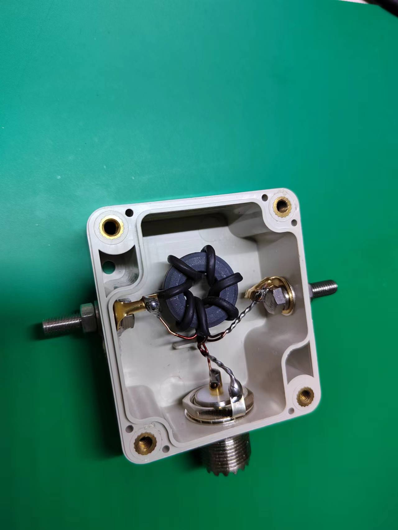

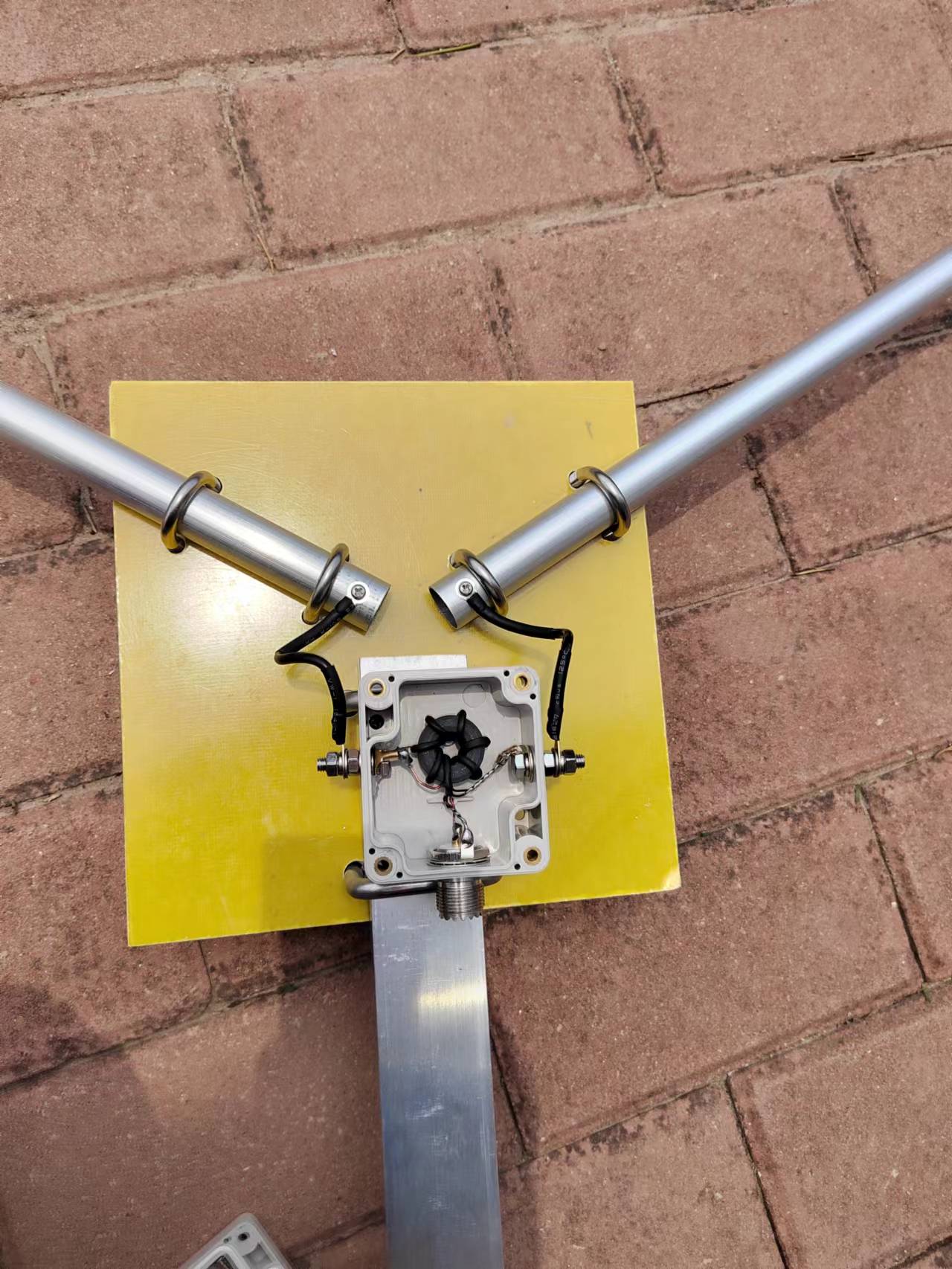

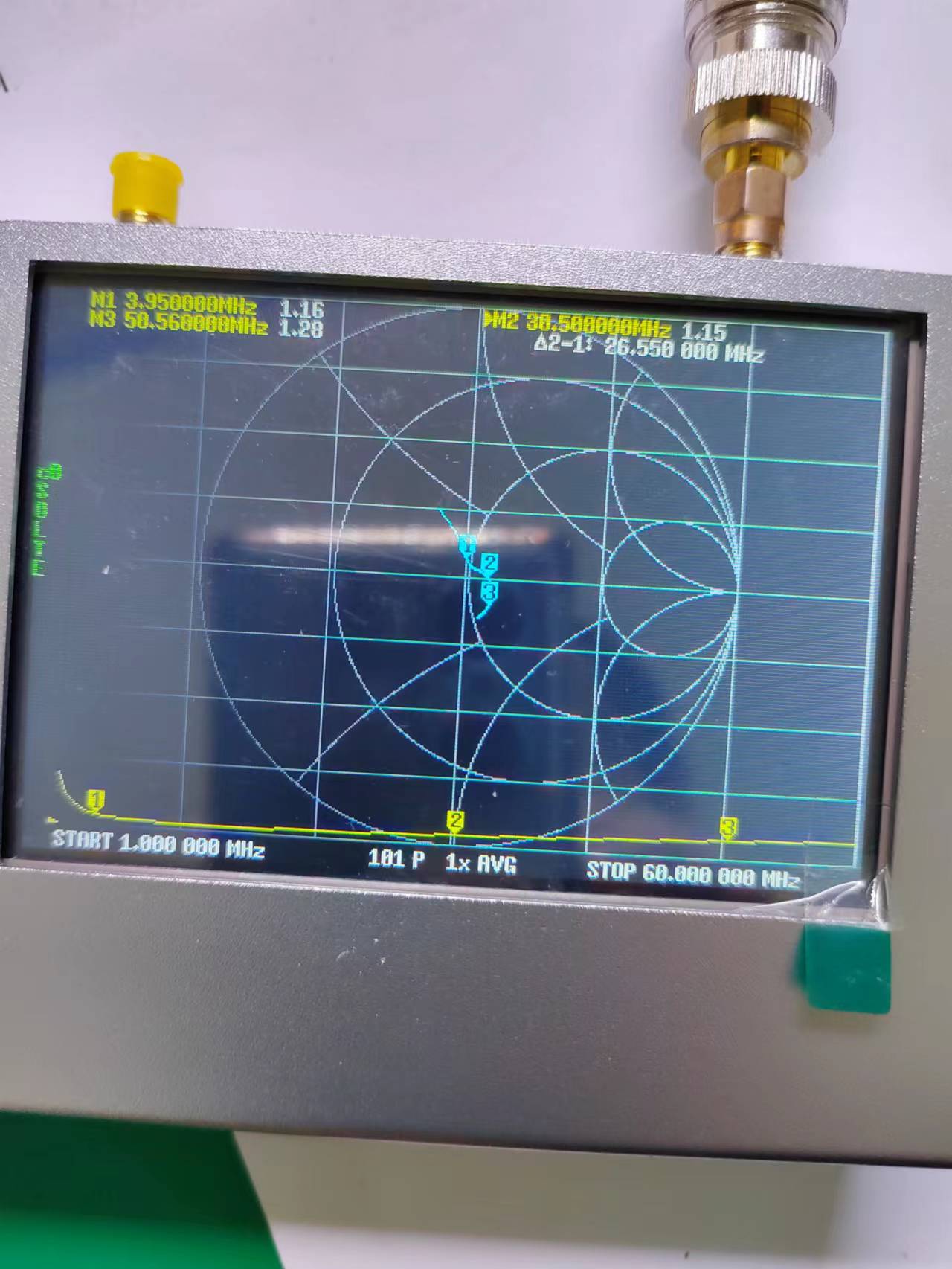

先制作巴伦,三线搅合在一起绕7圈,然后上分析仪测试下,还不错。
离线BG4IGX
7470

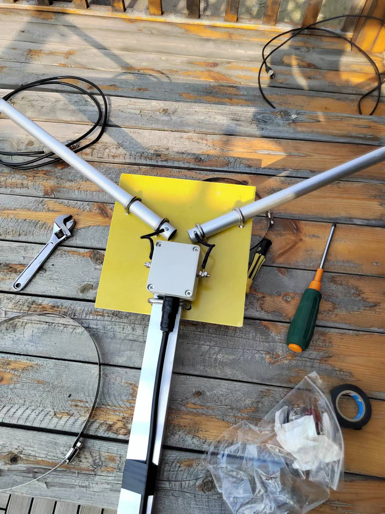

只看该作者 1楼 发表于: 2022-06-21

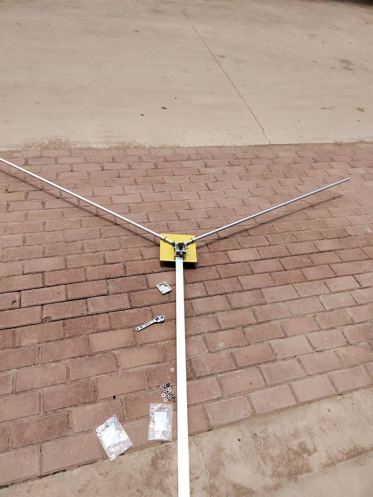

然后绝缘板开孔安装振子
离线BG4IGX
7470
只看该作者 2楼 发表于: 2022-06-21

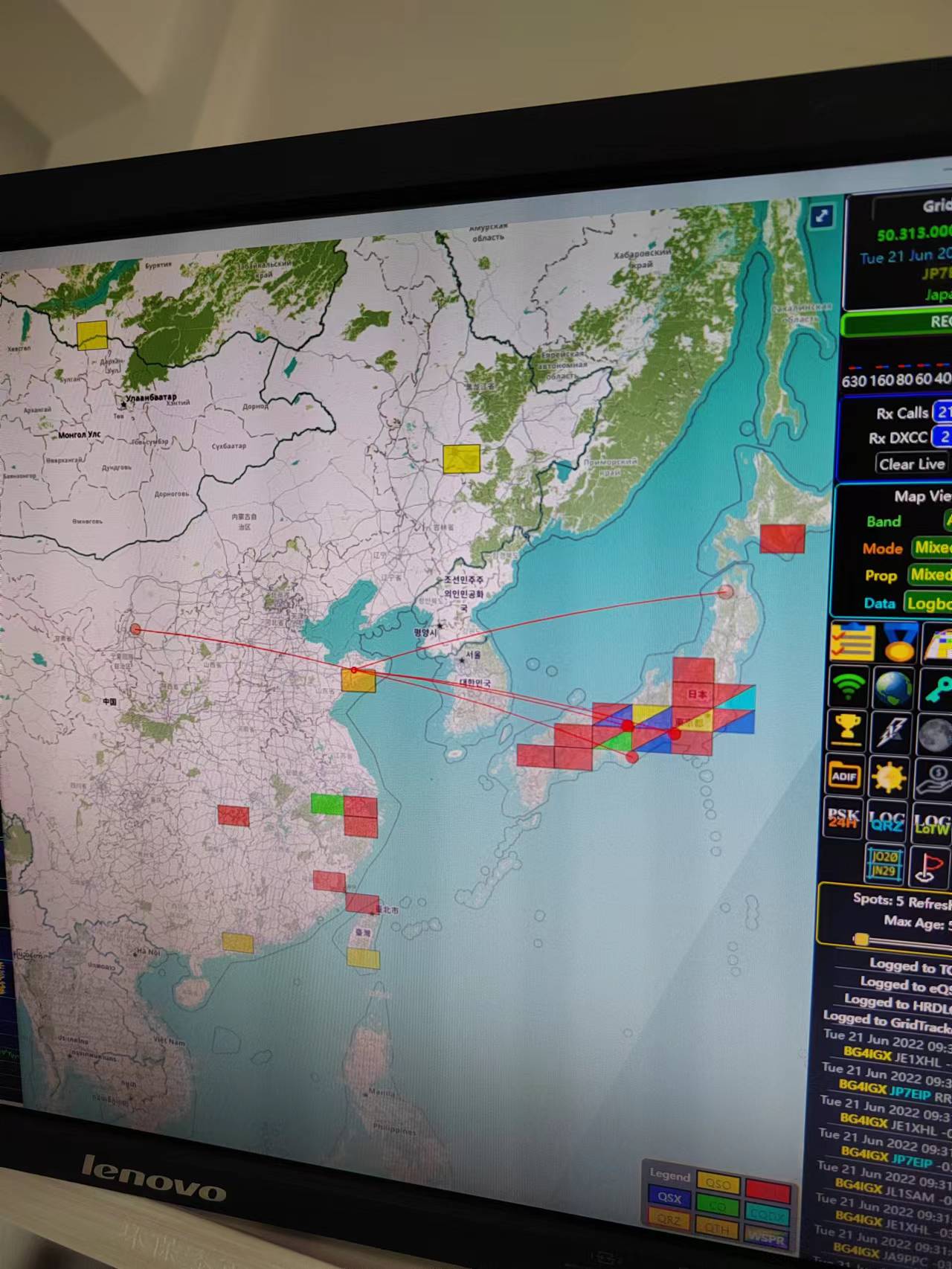

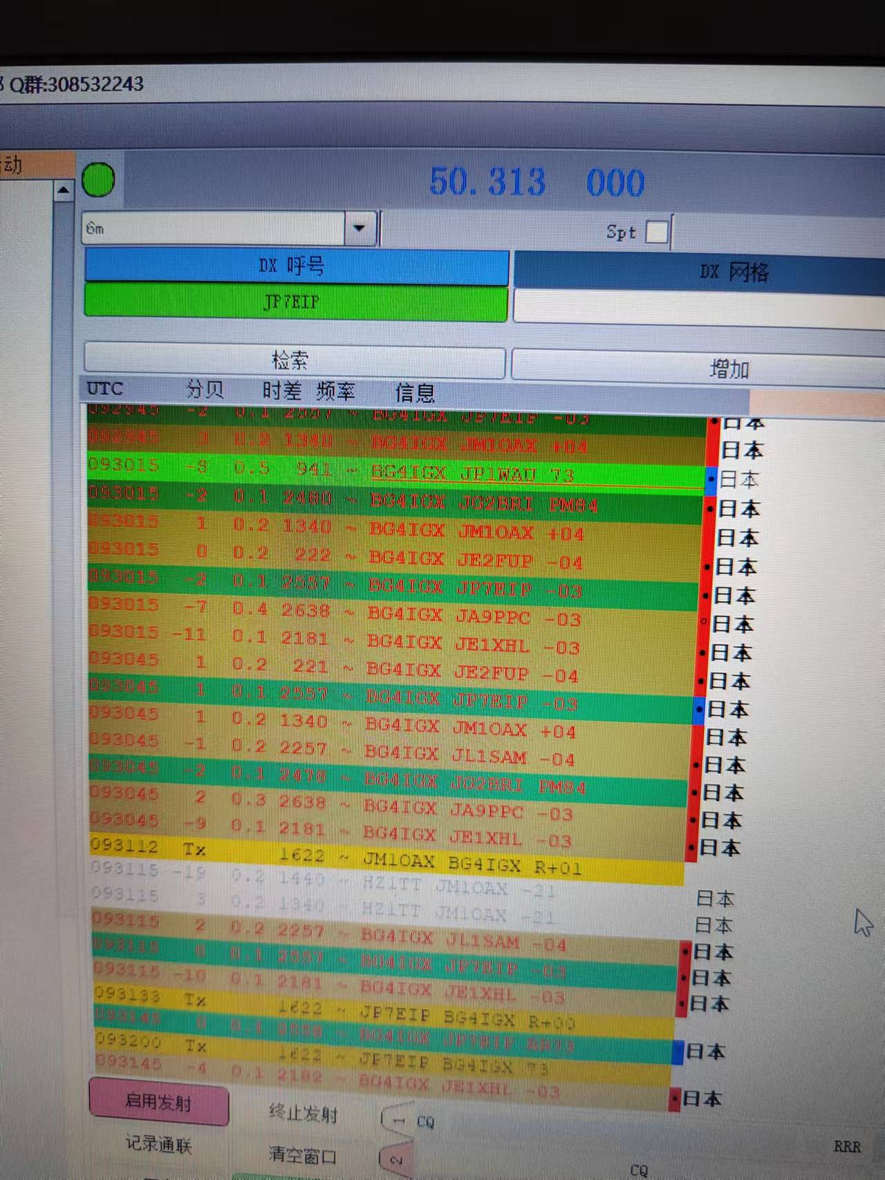

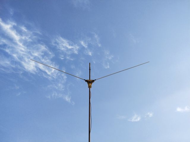

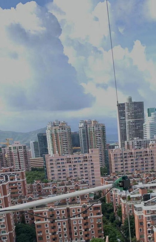

最后固定好,连接馈线到盖楼时候预留的馈线接口上,然后50.313用2W功率呼叫测试满意,对比效果抖音视频有。

只看该作者 7楼 发表于: 2022-06-22
为什么是正V,不是水平DP?
正V比水平DP有啥优势?
离线BD6AHP
3611
只看该作者 8楼 发表于: 2022-06-22
回 大傻 的帖子
大傻:为什么是正V,不是水平DP?
正V比水平DP有啥优势? (2022-06-22 09:16)
阻抗。
DP的阻抗大约是73Ω,随着两振子夹角的减小,天线阻抗也随之降低,在夹角是105°时阻抗为50Ω。
de BD6AHP

离线李勃
1270
只看该作者 10楼 发表于: 2022-07-17
回 BD6AHP 的帖子
BD6AHP:阻抗。
DP的阻抗大约是73Ω,随着两振子夹角的减小,天线阻抗也随之降低,在夹角是105°时阻抗为50Ω。 (2022-06-22 09:42)
原来是这样,学习了。

离线李勃
1270
只看该作者 11楼 发表于: 2022-07-17
回 BD6AHP 的帖子
BD6AHP:阻抗。
那选择夹角120度是为了什么呢?

阵子多长?巴伦并了两个电阻是为什么?
[ 此帖被BD2MB在2022-07-18 08:07重新编辑 ]

回 BD2MB 的帖子
BD2MB:阵子多长?巴伦并了两个电阻是为什么? (2022-07-18 08:05)
巴伦并了两个电阻是测试

只看该作者 17楼 发表于: 2022-08-10

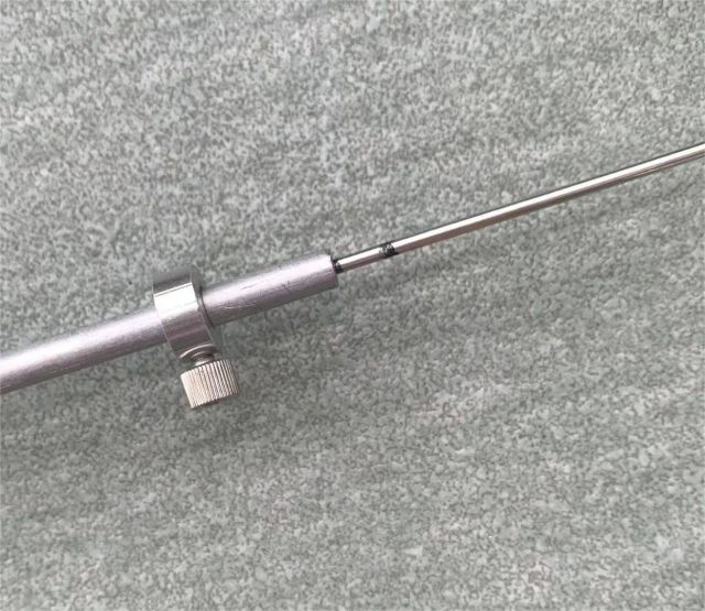

请问下楼上,振子的材料是用的什么,铝管吗,直径多少
离线bg7ko
137
只看该作者 18楼 发表于: 2022-08-20
回 bd4smd 的帖子
8MM厚壁铝管 +3.5MM不锈钢条
