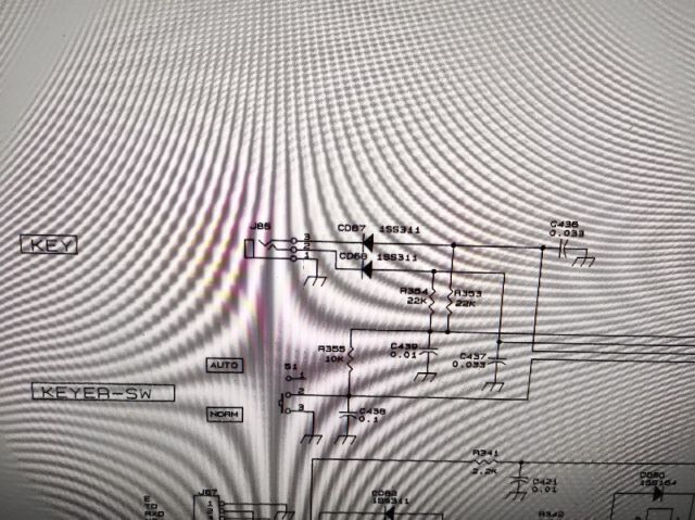

我的JRC145CW不工作了VOX也打了还是不行以前都可以过一年在打开就不行了那个朋友知道。

jrc 好像前后有一cw 座
试下另一个位

cw 座接一塊小板 应是二极管打坏了

谢谢我看了是个三个脚的二个

看过了二个都是好的有一个有五伏电压
