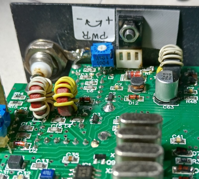

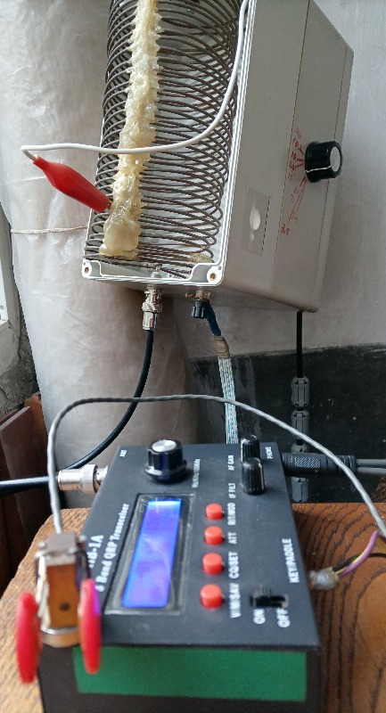

我的HB1A,发射功率已经校准好了。(内置电池12.4伏,发射功率200毫瓦。)
同轴电缆长度39厘米,用它连接HB1A和阻抗匹配器。(没有合适的转接头。)
等待好传播,以及,强大的QROer~
哈~

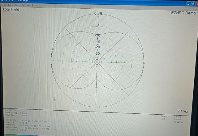

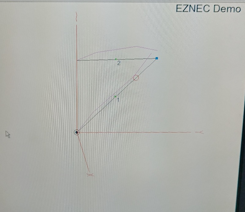

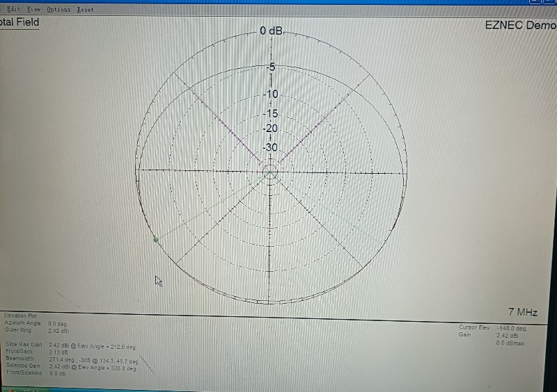

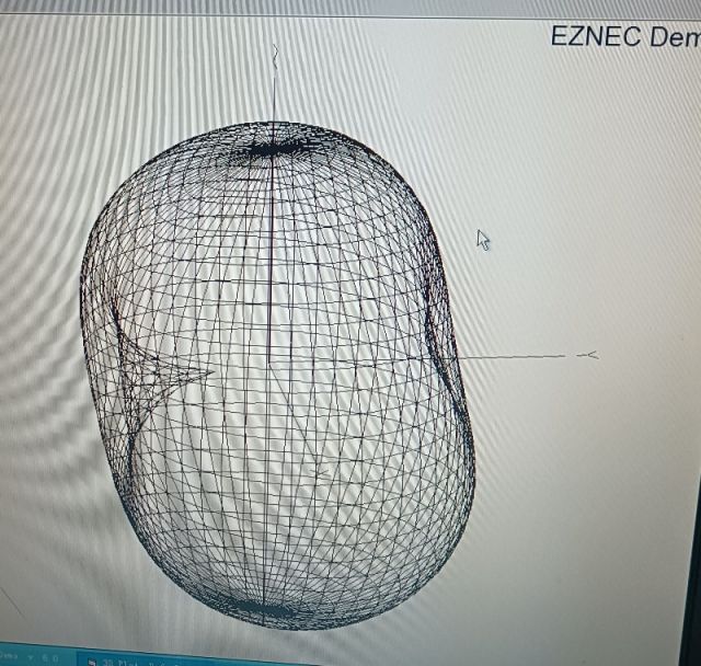

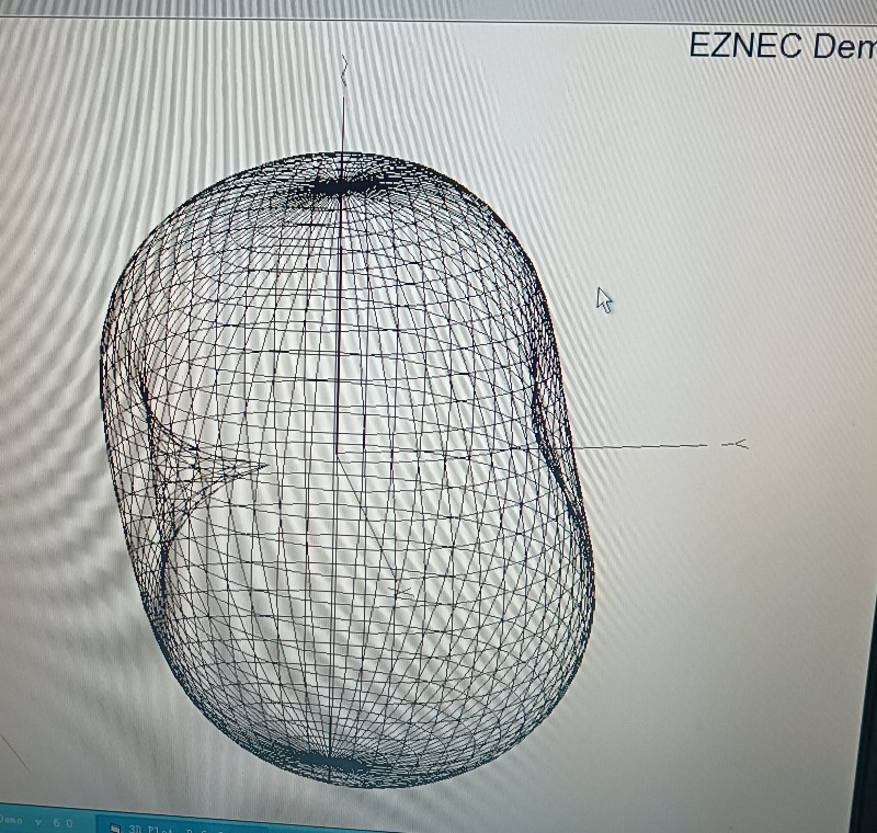

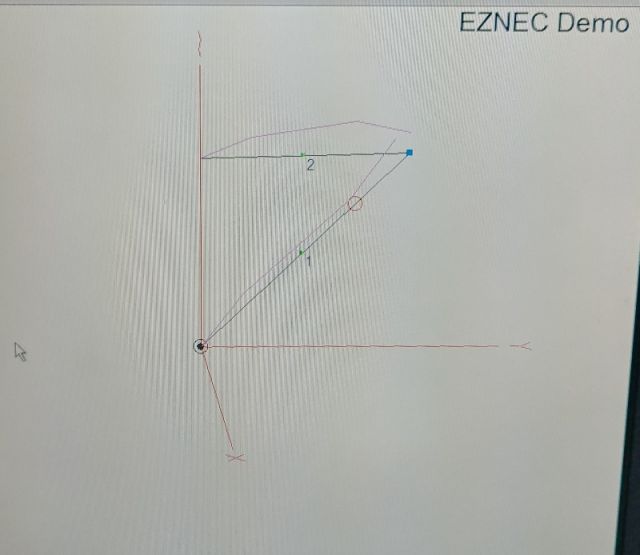

用EZNEC,看了看我的端馈天线,40米波段,它在自由空间的辐射图。
Y轴指向东方,也是天线的实际指向。

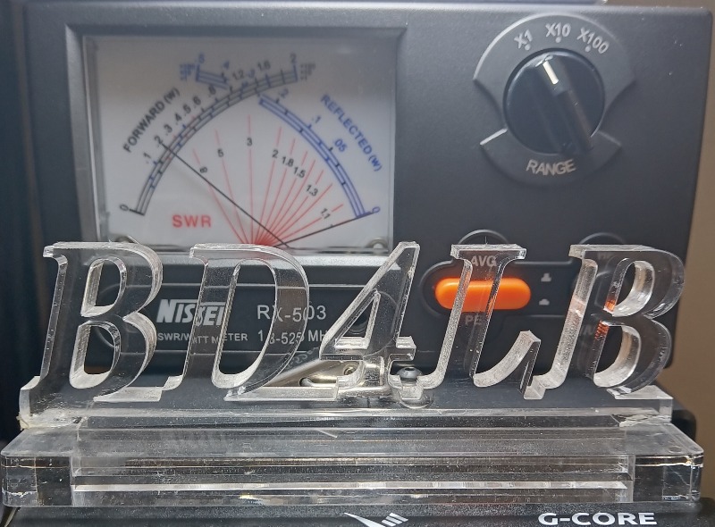

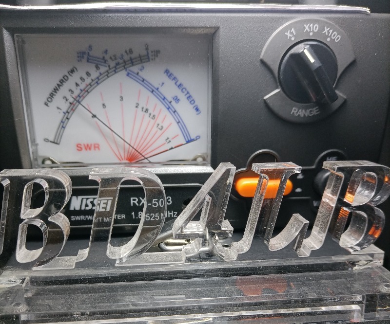

使用200毫瓦的HB1A,通联上海的牛先生,BH4BFS。
仔细调整供电电压到11.8伏,让功率表的指针,刚刚停在200毫瓦。
哈~
又进了一步~~
