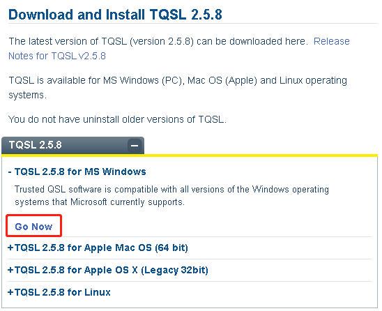

1、移步至LoTW官网 http://www.arrl.org/tqsl-download 上(图中红框位置)下载最新的TQSL软件,安装到电脑上。我下载的是最新版TQSL V2.5.8,目前已经支持简体中文。

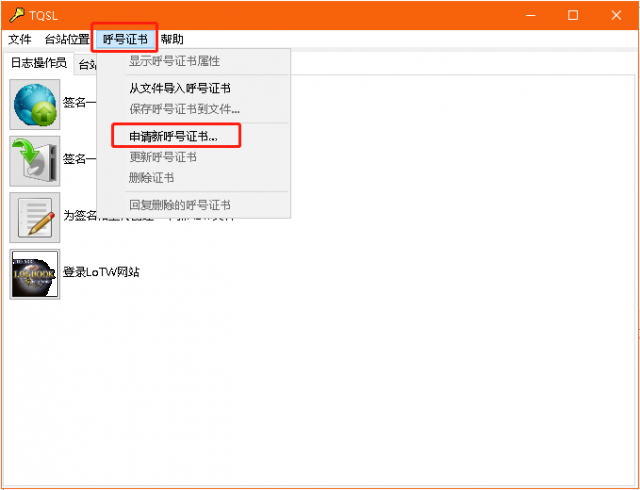

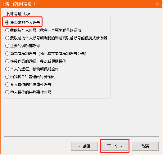

下面我们在,菜单栏点击:呼号证书 -> 申请新呼号证书。
第一步选择“我当前的个人呼号”,点击“下一个”按钮。

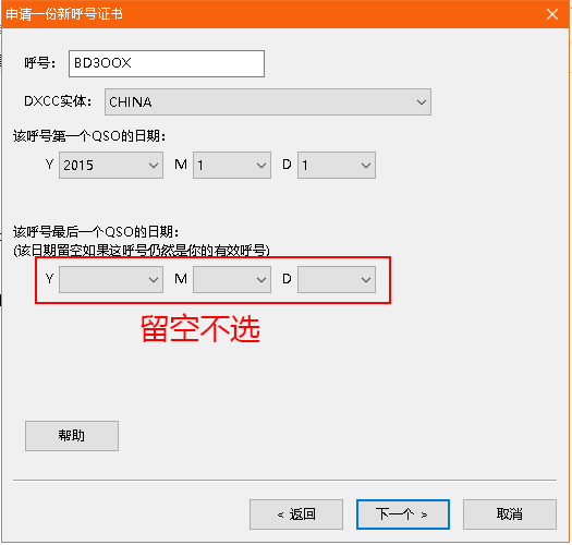

      然后在新窗口中输入自己的呼号,DXCC体选择:CHINA,DXCC不用填然然后选择该呼号第一个QSO的日期(一般比您所有日志最早的时间点早一年就行),注意:  请不要选择“该呼号最后一个QSO的日期”,点击“下一个”按钮。

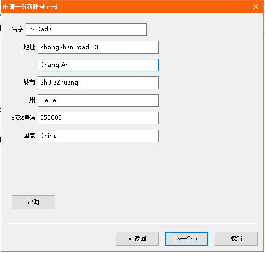

在下面窗口中填写好自己的姓名、地址、邮编和国家等信息,再点击“下一个”。

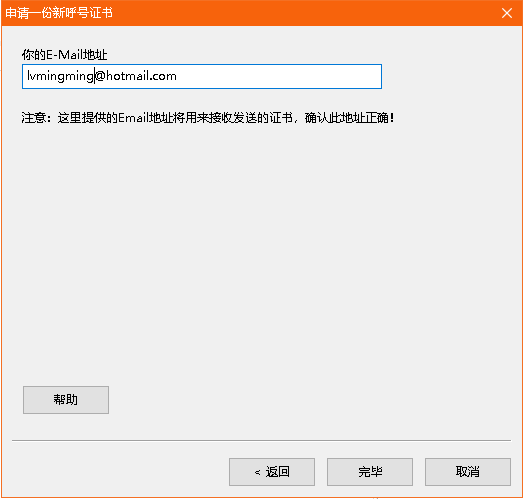

填写您的邮箱地址,点击“完毕”。
注意:QQ邮箱收不到回复邮件,尽可能选用国际主流邮箱或163的

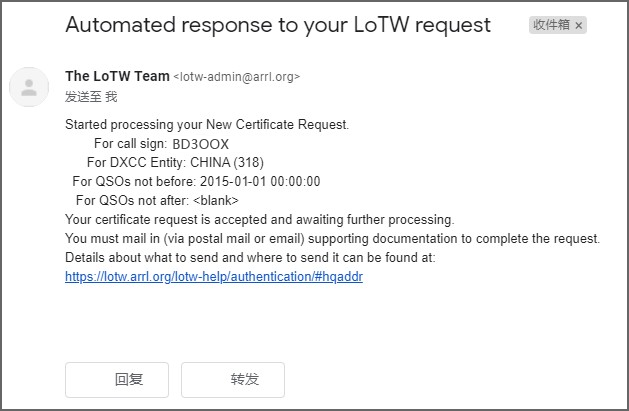

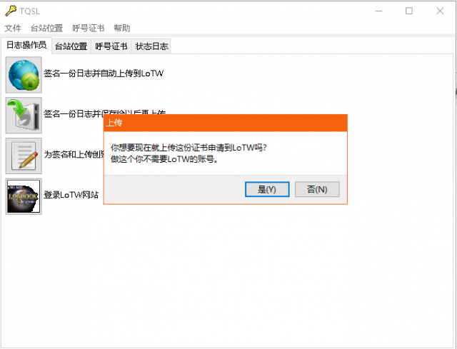

注册引导程序会提示是否上传这条Lotw注册申请,我们点“是”就可以了。注意: 如果点了否,注册引导程序会让你把TQ5文件保存到本地一个位置,方便下次直接调用这个文件来申请。
      至此证书申请资料填写部分已经完成,打开刚才申请LoTW时填写的邮箱,会看到一封来自lotw-admin@arrl.org注册请求确认邮件。(代表对方收到了,不用回复)
      下面是很重要的一步,我们需要把自己的:身份证(或护照)、操作证、电台执照,这三种证件的照片电子版以附件的形式写封申请邮件,发送到lotw-help@arrl.org,已经有朋友确认,写中文也可以,审批人员可以看懂中文。(邮件标题一般写上类似:BD3OOX申请证书。)
注意:ARRL为了保护个人隐私,您提交的上面三个证件可以遮挡掉详细地址和身份证号最后面一部分,不完全展示。这样做并不影响申请结果。

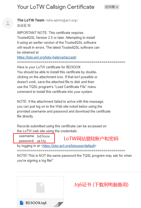

      发完邮件耐心等待,一般会在申请的当天(周六、日除外)收到回执邮件(也可能是2-3天),里面有您的注册信息和网站登陆密码,以及一个以自己呼号命名的tq6证书附件(将附件下载到您的电脑)。至此,Lotw的申请已经完成。

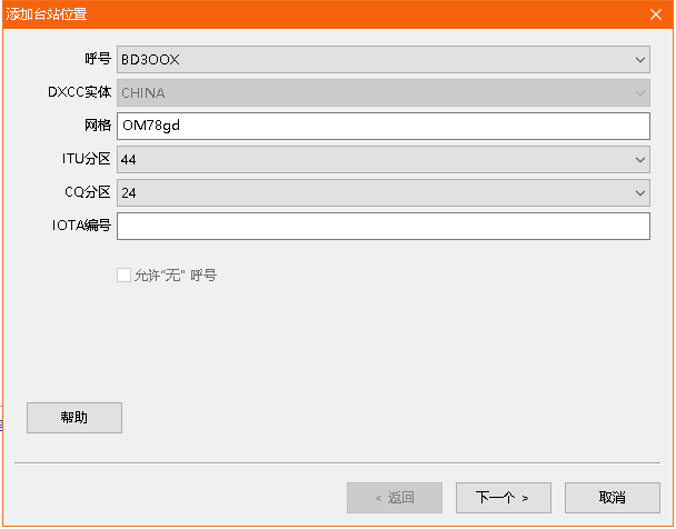

、创建站台位置
打开TQSL软件,点击“台站位置”选项卡,然后点右侧窗口里的房子图标,创建新的台站位置。
填写呼号等个人信息,IOTA空着不填。
网格可以到www.srac.cn/grid/ 查询 梅登黑德定位网格

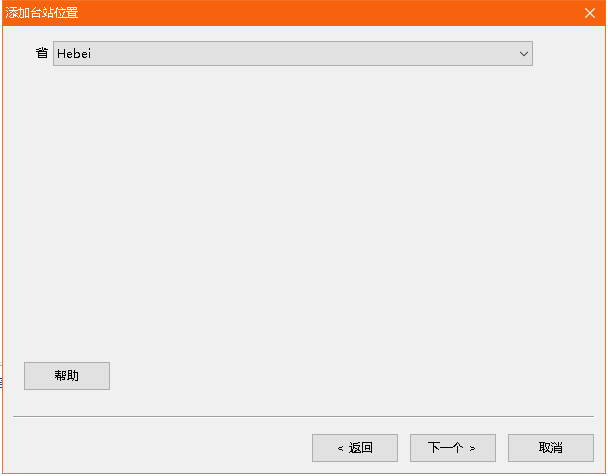

选择您所在省

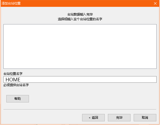

为当前的台站位置起一个名字,点“完毕”。这样软件所有的设置就完毕了。

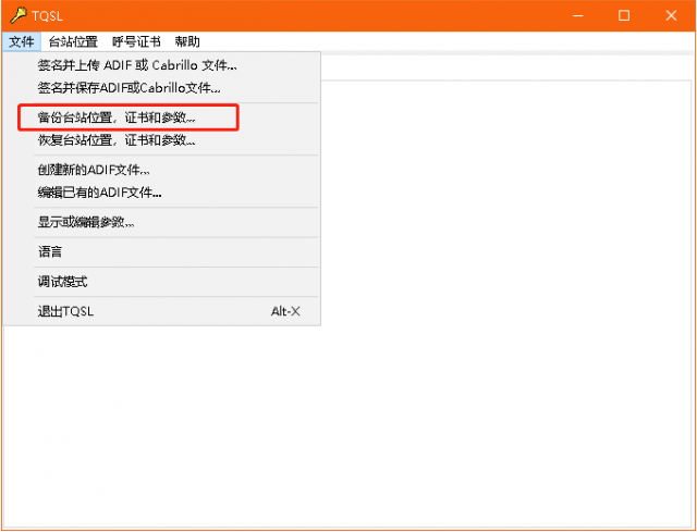

2、TQSL整体备份
     上面说的TQ6证书文件用于验证申请,它只能使用一次,导入验证完就失效了。为了以后更换电脑或者重新安装操作系统后使用LoTW方便,现在我们需要把验证成功后的呼号证书从备份下来。点击“文件”点击“备份站台位置证书和参数”保存为tqslconfig.tbk。这个文件收藏起来即可,万一以后更换电脑或者重新安装操作系统,我们可以通过导入这个恢复文件来就会完全恢复,就可以继续使用Lotw了。(这个备份一定要做,不然从装软件就要从新申请证书了!)

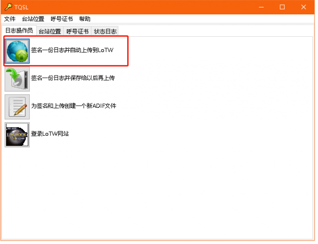

      点击红框图标,找到自己的日志文件,然后会弹出TQSL签名确认对话框,点“是”弹出QSO日期范围对话框,我们可以为这个日志文件确定一个日期范围,然后点“确定”。
*注意*  因为Lotw服务器会自动比对上传的日志文件,为了减轻Lotw服务器的负担,我们最好上传最新的通联日志,所以这里需要为日志文件确定一个日期范围。

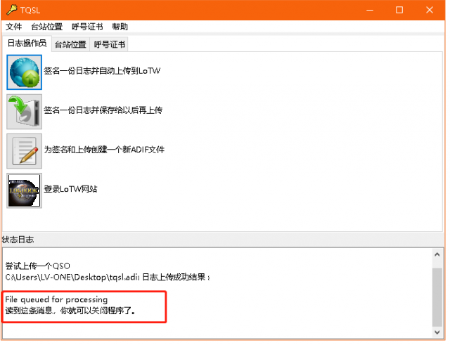

TQSL程序会自动对ADIF日志文件签名,并上传,在状态日志里看到“Filequeued for processing”时,说明上传成功,已经加入日志比对队列。
