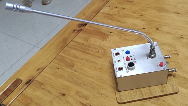

做了个三合一台咪,集语音压缩、自动呼叫和自动键发生器于一身。采用一节18650供电,带充电插口。PCB一做就是5块,从而多买了几个芯片。除去自用的以外,还有几套富裕,希望与有兴趣的朋友共同试验。
制作过程见 给TRC-80做一个三合一台咪
功能:
1.带语音压缩的放大器,压缩比 1,2,3,5,10五档可调.
2.语音自动呼叫,录音时长最大12秒,呼叫时长和间隔可设定。
3.CW自动键发生器,有多种自动键模式可选。可以让没有自动键功能的老电台使用自动键操作。
4.CW自动呼叫,呼叫内容可设定。
5.CW抄听练习器,随机播放莫尔斯码,进行抄听训练。
6。 CW模式和SSB模式的。在SSB模式调谐天调时,可以不切换模式、不吹口哨、不喊啊。
7.一节3.7V的18650电池供电,带充电控制芯片,为18650电池充电。
8. 用喇叭发声,音量可调。
台咪的与电台连接的端口有 MIC、UP、DOWN、PTT、地线、CW KEY,按照不同电台手咪接口的定义接线,也可以用在其他不带语音压缩和自动键功能的老电台上。

离线bg6ado
245
只看该作者 13楼 发表于: 2021-07-22
BG1TRP,你好。
您提供的开孔图PDF文件中,前挡板缺少一个定位尺寸。如下图:
图中红色云线内的尺寸是多少?谢谢!
FT-891
微信=呼号
AF1-CW音频滤波器成品在售...
闲鱼号:6ADO
离线BG1TRP
19113
只看该作者 14楼 发表于: 2021-07-22
回 bg6ado 的帖子
bg6ado:BG1TRP,你好。
图中红色云线内的尺寸是多少?谢谢!
[图片] (2021-07-22 11:03)
你好,我犯了个低级错误,漏标了,那个距离是3.5mm。
重发了更改过的图纸

离线bg6ado
245
只看该作者 19楼 发表于: 2021-07-31
我的外壳加工和内部接线已经完成。
