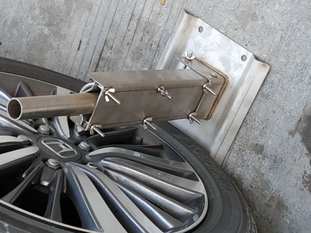

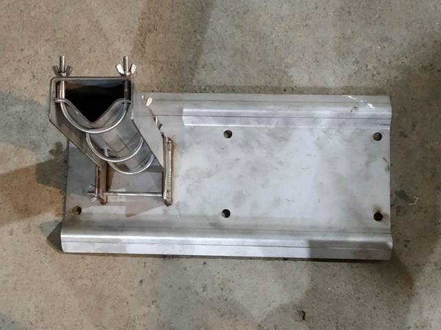

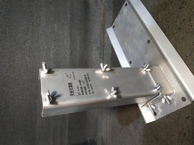

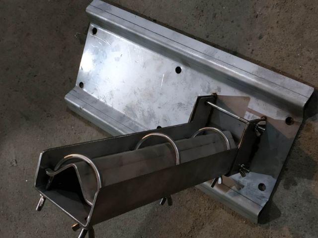

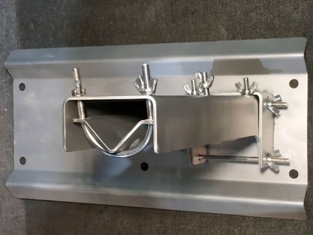

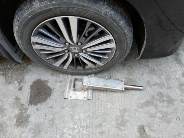

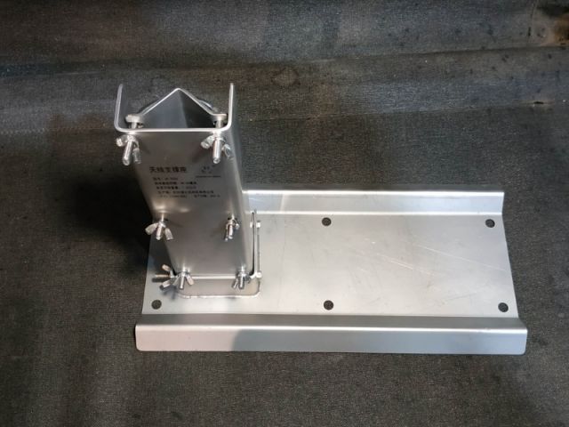

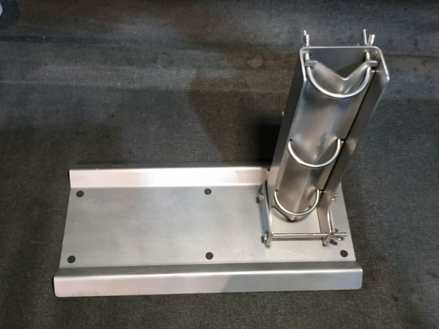

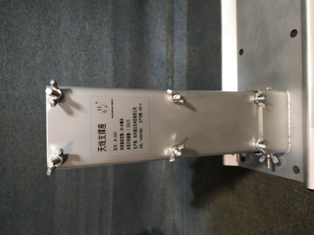

快速安装
汽车轮胎压持
90度放倒方便修剪天线
可徒手安装
夹持直径30-50毫米
主要针对GP,倒V,正V临时架设
不锈钢304打造,净重4公斤
有需要的可以联系,数量不多

个人觉得,如果可以的话,根部的连接方式有待改进。

个人觉得根部,有待加强。

根部小了

建议将加持支撑杆的部份增加点长度,U型卡子可不用那么密,如有空间加上几块筋板,筋板与底板焊上,与放倒那部分用螺栓连接。

今天在TB网看到你的底座了,450元,价格我不讨论,设计还是挺好的。
这种座子我自己也DIY了一个,用钢制的,比你的牢靠很多,但是没你的轻巧。改天我发个图来大家交流一下。
我提一个建议:你的底座,可放倒立柱的小的四方形的固定座,在和底板的焊接处的方式,改为用螺丝和底板固定,不要焊死。
这样,天线杆的倒向就可以选择往3个不同方向了,你这个只能单方向。

更不加三角不锈钢焊接加固

对应的是小,中型天线的零时架设,不是长时间架设,结构的强度是以形状决定的,底部U字形的结构,其实已经在两个方向有约束的能力了。够用就可以了。

是的,你说的有道理。这个架子野外玩玩,很棒的创意。为HEC点赞!
