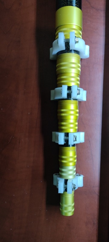

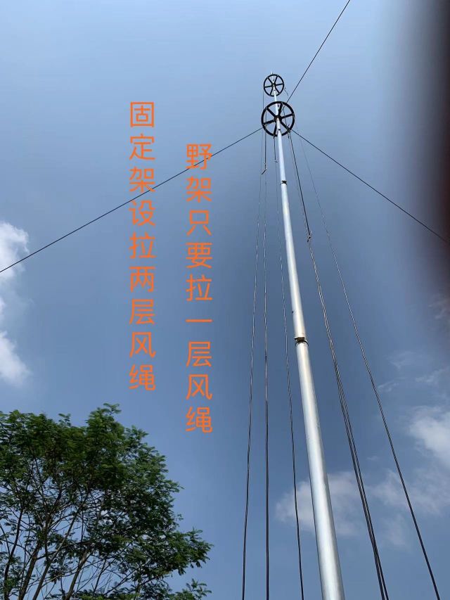

BG5FCH:一,发现很多人量不准卡尺,
二,鱼竿头上有保护金属圈,这圈的直径会比本节最大的地方还要大,如果只测量鱼竿部分是套不进去的,
修改一下夹具,这下没问里了,误差0.5mm~1mm都没问题,又 .. (2021-03-08 05:18)
这个杆子怎么固定的呢,我的是18米的底下加这个后怎么才能固定住呢?
BG2UKX
QQ:7690416
离线BG5FCH
2541
只看该作者 82楼 发表于: 2021-03-18
回 bg2ukx 的帖子
bg2ukx:这个杆子怎么固定的呢,我的是18米的底下加这个后怎么才能固定住呢? (2021-03-17 18:12)
主要靠风绳 。或者自己做个夹具敲到土里面。挖个小坑也是办法

离线bg2ukx
519
只看该作者 83楼 发表于: 2021-03-18
这么长的杆子不稳吖,没想到啥好办法

熊猫夹专为这类鱼竿设计,大头小身板

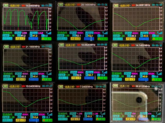

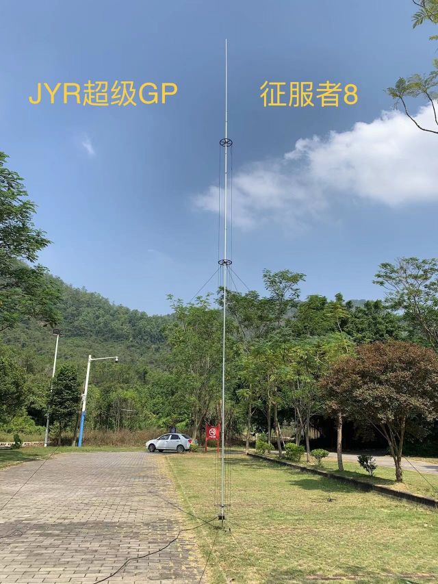

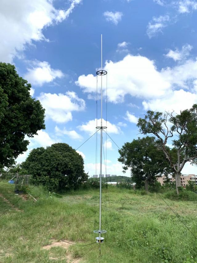

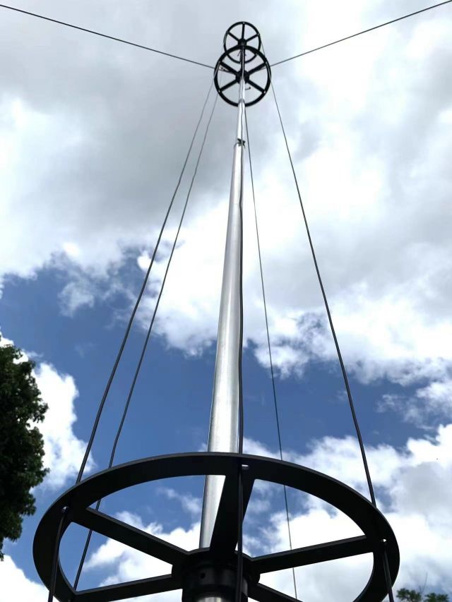

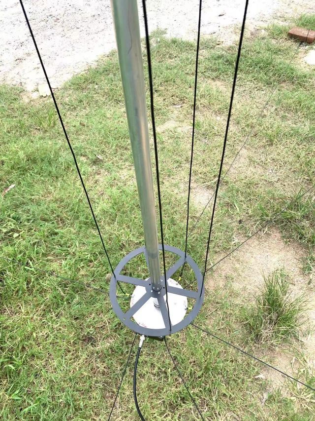

现在这款天线,国内以有成品, 好像也不贵550元吧,BH7JYR老师出品。
微信:13976446385    这里是BG7YQV   使用过X108G G90S G106C  GSOC  GRN1   XPA125B   X6100   协谷官方QQ大群139509310  欢迎进群讨论。
离线bg7yqv
508
只看该作者 93楼 发表于: 2022-10-25
[attachment=781983]
[attachment=781982]
[attachment=781984]

这款天线适合自己diy ,至于做成商品对于制作者来说。 会带来诸多的负面影响 。
这是我没有去做这款天线的原因。
主要是找不到到适合的材料,如果能找到材料。会这择机推出这款适合户外的天线。
人家做了。那是人家的事。有问题直接找他就是了,与本帖无关 。
实验过n多个gp类型的天线 ,放弃的很多中。这么多年以来只有G8和G9呈现在大家面前 ,应为这两款天线的性价比超过99%的gp天线,,(1%是R8,R8和g系列来说各有特点。处在同一水准)
甚至我雪藏了G6(AV620)
[ 此帖被BG5FCH在2022-10-26 13:26重新编辑 ]

哈哈,看来这夹子最终用了我起的名字,熊猫夹还是有点意思[表情]
啊呀 。老大 。发这个贴都两年了。 你这是神回复哦
熊猫夹是为鱼竿设计的 。鱼竿便于携带,但我能找到的鱼竿恐怕强度不行。才放弃推出这款天线。
