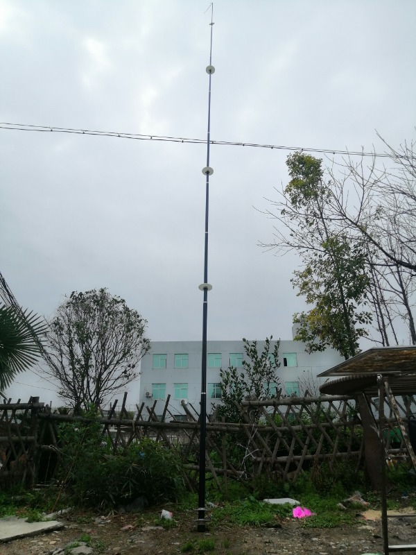

我在想,这么长的杆子,高频段只做1/4波长,是不是太浪费杠子长度了,
可否18M以上高频段做成5/8波长+匹配线圈,再和低频段1/4波长并联?
又或者,既然都都做了这么多夹具了,何不做成并联垂直DP,加个巴伦就可以了,省去了麻烦的地网,效率应该比1/4波长的GP好不少吧。就是不知道高度对垂直DP影响多大。

一副多波段天线上,只能是一个波长的天线,难以各种波长共存在一副天线上。
至于其他波长,可以参考论坛上其他的表述,有很多可供去折腾 。
本贴只谈夹具,这么折腾是个人的事,需要花大精力去折腾。

倒是有种办法,7兆的4分之一波长是14兆是2分之一波长,28兆的全尺寸,7兆的3倍频是21兆,通过阻抗匹配,切换不同的阻抗,是可以起作用的,加电感在底部作微调用
姓名:陈宏彬
呼号:BG5FCH 省会员号6015
 支付宝:18905769923@189.cn
http://bg5fch.taobao.com
FCH  G8 销售发布中
离线BG5FCH
2541
只看该作者 66楼 发表于: 2021-02-28
模拟了一下。可以通过两个阻抗变换器(巴伦)切换。可以用。 20米的阻抗是2500om(1:50)  10米波段的阻抗是1650欧姆(1:33),用50cm长的金属做个电感。安置底部作为微调中心频率使用
要是能做出两个巴伦 。就可以切换波段了

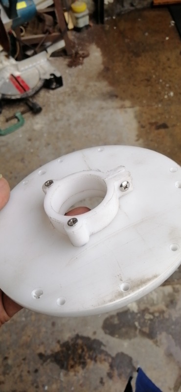

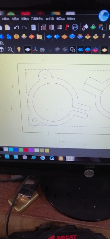

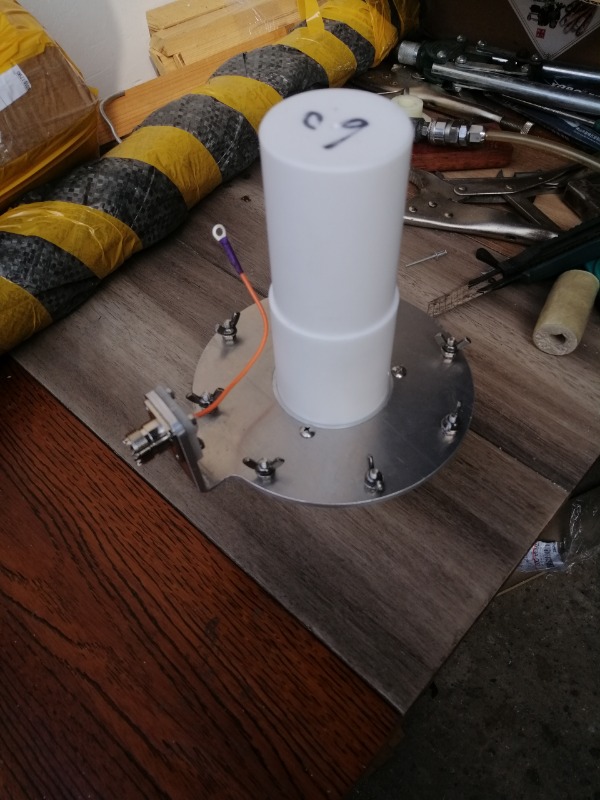

展示给大伙的永远是c方案,手里握着的当然也有D方案,
办法终归会有,超强的加工能力,交给用户一个满意了作业。

只看该作者 73楼 发表于: 2021-03-06
那个熊猫样的PVC卡箍做得真好
读万卷书心中不留一字,行千里路忘尽途中影子!
EX:BG7JAC、XX9TJC
OL51EG   TEL:棕橙紫黑红灰紫蓝蓝红灰
Email:bd7jac艾特chinaham.org
离线BG5FCH
2541
只看该作者 74楼 发表于: 2021-03-07
回 BD7JAC 的帖子
BD7JAC:那个熊猫样的PVC卡箍做得真好 (2021-03-06 22:26)
还真像熊猫头

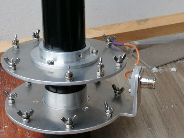

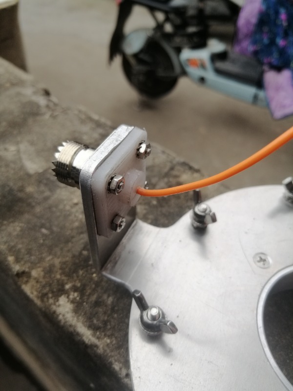

只看该作者 75楼 发表于: 2021-03-08

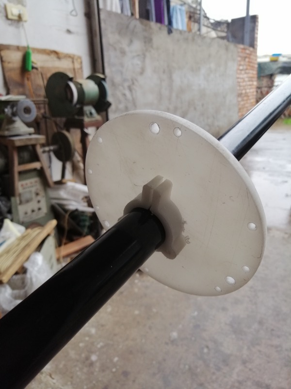

一,发现很多人量不准卡尺,
二,鱼竿头上有保护金属圈,这圈的直径会比本节最大的地方还要大,如果只测量鱼竿部分是套不进去的,
修改一下夹具,这下没问里了,误差0.5mm~1mm都没问题,又可以保护鱼竿壁不受损。
[ 此帖被BG5FCH在2021-03-08 05:26重新编辑 ]

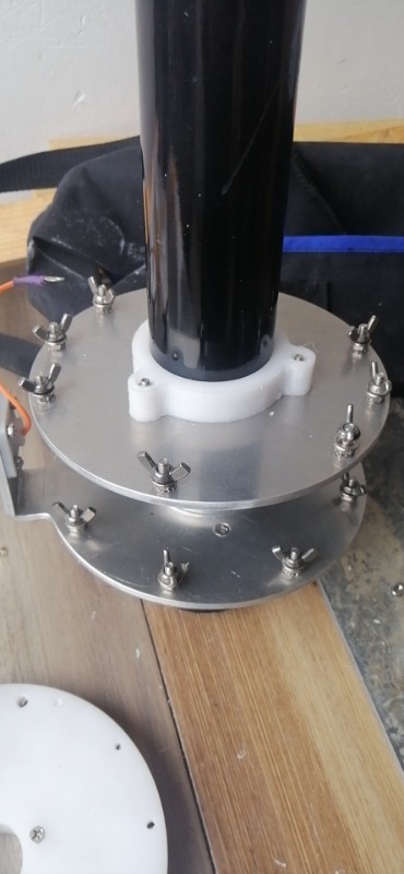

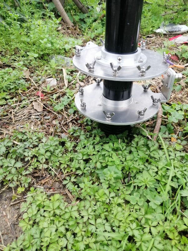

只看该作者 76楼 发表于: 2021-03-10

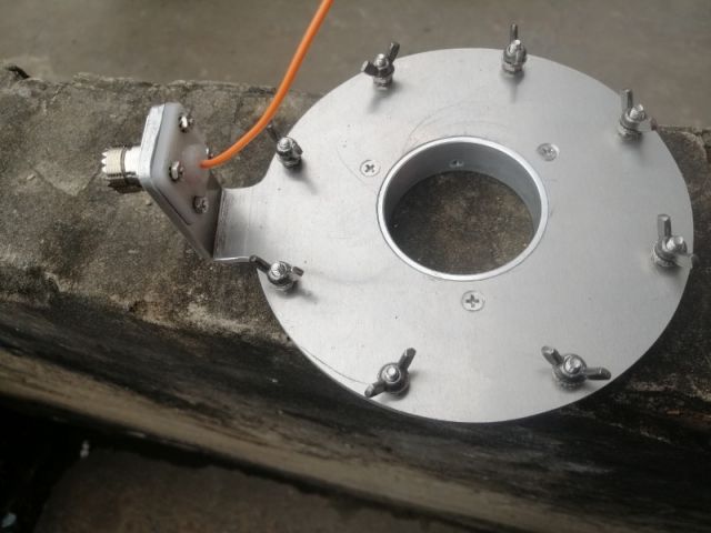

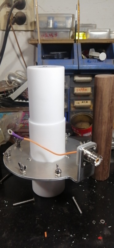

定制的单地网盘. 加绝缘棒来料代工。
发前留影
bd2dd 顺风1410354143786
[ 此帖被BG5FCH在2021-03-10 18:57重新编辑 ]
