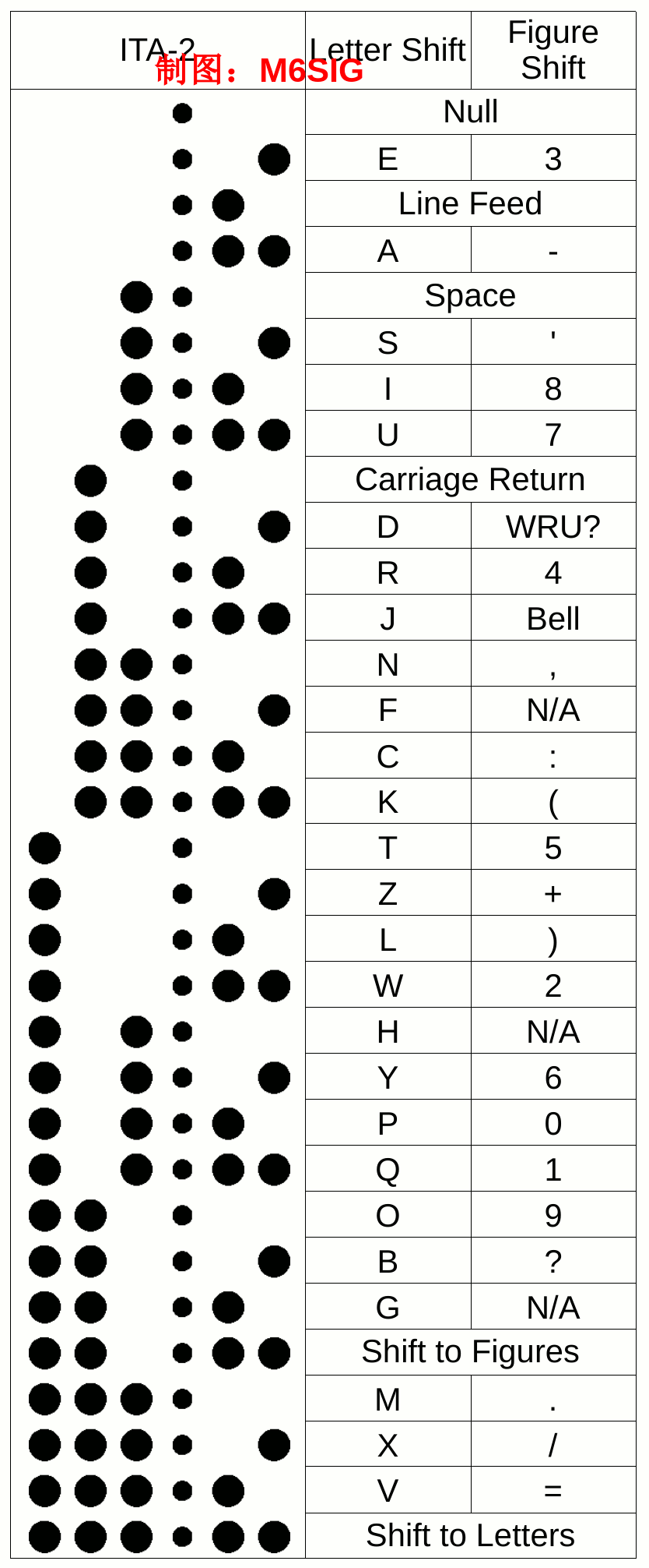

业余无线电通用的 RTTY 模式默认使用国际电[1032]字母表第2号,即 ITA-2 编码。但由于极少仅仅支持 ITA-2 码的软件,目前常见的 fldigi、Digital Master 等支持 RTTY 的 AFSK 操作软件使用的都是美国标准电传码,其字母字符集与 ITA-2 码一样,但是符号字符集有区别。关于电传打字[7193]报的历史,可以参考在下的帖子:https://www.hellocq.net/forum/read.php?tid=347264
在这里附上 ITA-2 码表,以防不测:
另外,国际电信联盟关于 ITA-2 的定义在 ITU-T S.1 建议书以及 ITU-R M.625-4 建议书等官方文件中均有收录,可见并非业余业务/卫星业余业务独创专属,供大家参考。
或许上述码表图片乍一看会让人不明不白,而且上面的电传历史贴有提到:在一百年前,机械电传机发明的时代,五位表示一个字节的工程量已经较大,再多了不利于推广。那就涉及到字符集转换符的使用问题。在此举例说明会更直观些:

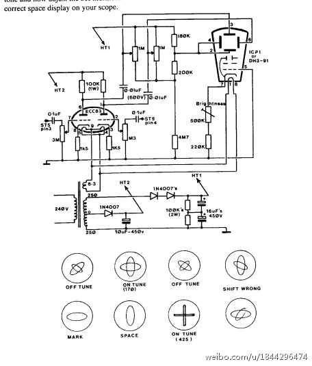

说到可以随意选择收发的音频频率,就会涉及到一个通联的时候频率对不对得准的问题,无论是鼠标在屏幕上点不点得准导致的,还是 VFO 漂移导致的,如何知道对不对得准呢?老式无线电传打字机配有一个叫 RTTY Cross,或叫 RTTY 十字的显示装置,示意如下图:
当对准以后,空号和传号交替会在小窗上画出一个十字来。频率稍微不对,这个十字的横竖都会是歪的。
