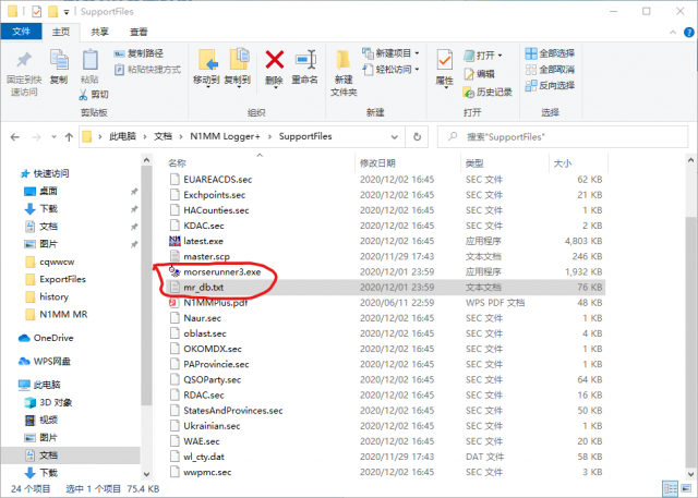

点击[OK]后他会弹出对话框提示会下载 mr_db.txt 和 Morserunner.exe,它提示可能需要几分钟,我这里瞬间就好了。他其实是下载了这么两个文件。mr_db.txt的内容是呼号和对应的CQ ZONE。

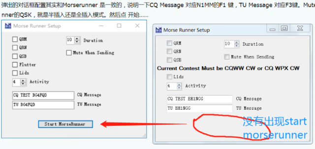

弹出的对话框配置其实和Morserunner 是一致的,说明一下CQ Message 对应N1MM的F1 键,TU Message 对应F3键。Mute When Sending 对应Morserunner的QSK,就是半插入还是全插入模式。然后点 开始……

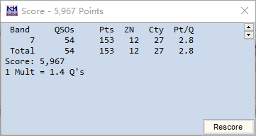

结束了还能自己算一下分YY下。

描述:N1mm需要的文件
附件: SupportFiles.zip (774 K) 下载次数:113

只看该作者 18楼 发表于: 2020-12-04
对话框的中间黑色字体提示,你要先建一个cqwpx 或者cqww 比赛
别人吃饭我看着,别人睡觉我站着。
离线BG4FQD
3416
只看该作者 19楼 发表于: 2020-12-04
回 BH1NGG 的帖子
BH1NGG:这是? (2020-12-04 12:34)
