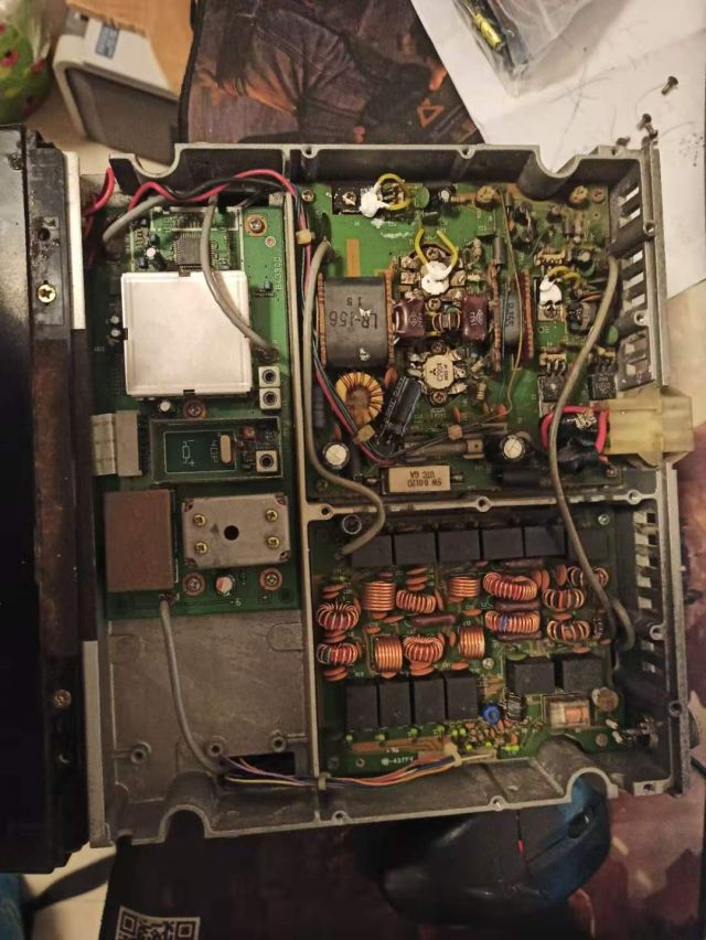

这个板子上的电容鼓包了俩,想换掉,怎么拆这个板子?

自用机子要快捷的话,齐根剪掉旧电容,新电容接焊在旧电容脚上,不用拆螺丝。

楼上说的在理  以前电脑主板上的电容就是这样换的 就是难看点 能用 我是用尖嘴钳 夹掉电容这样留的脚长一点 好焊接。

看到的螺丝全部拆掉也不行吗???

从载图上看,功放板约12颗螺丝,都拆下来,除了更换电容,还可顺便除尘重涂导热硅。如果机器是有来收藏的,最好什么都不动。

不要换,本来还能嗷嗷叫,一拆机去求了
