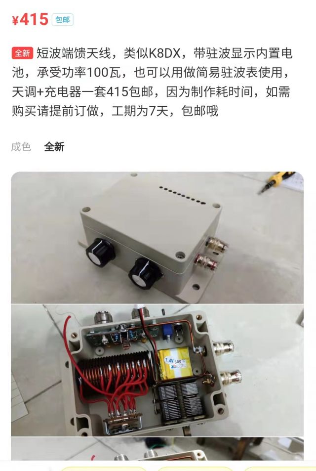

盒子里面什么结构?

DIY一个不更好?

我有知道我自己diy的,便宜出。

咸鱼上有个哥们在出仿制的。

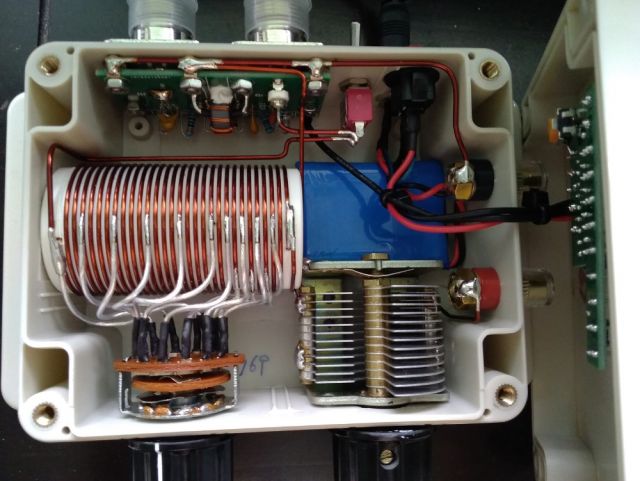

想知道那个驻波电路什么样子的   自己准备做一个

请问k8dx里面的电感骨架直径是多少。可变电容是多少pf的,自己想动手做一个。谢谢老师

电感骨架用直径3厘米PPR 七兆电容量大35P可变的并联一个50P 电容  频率越高电容越小
