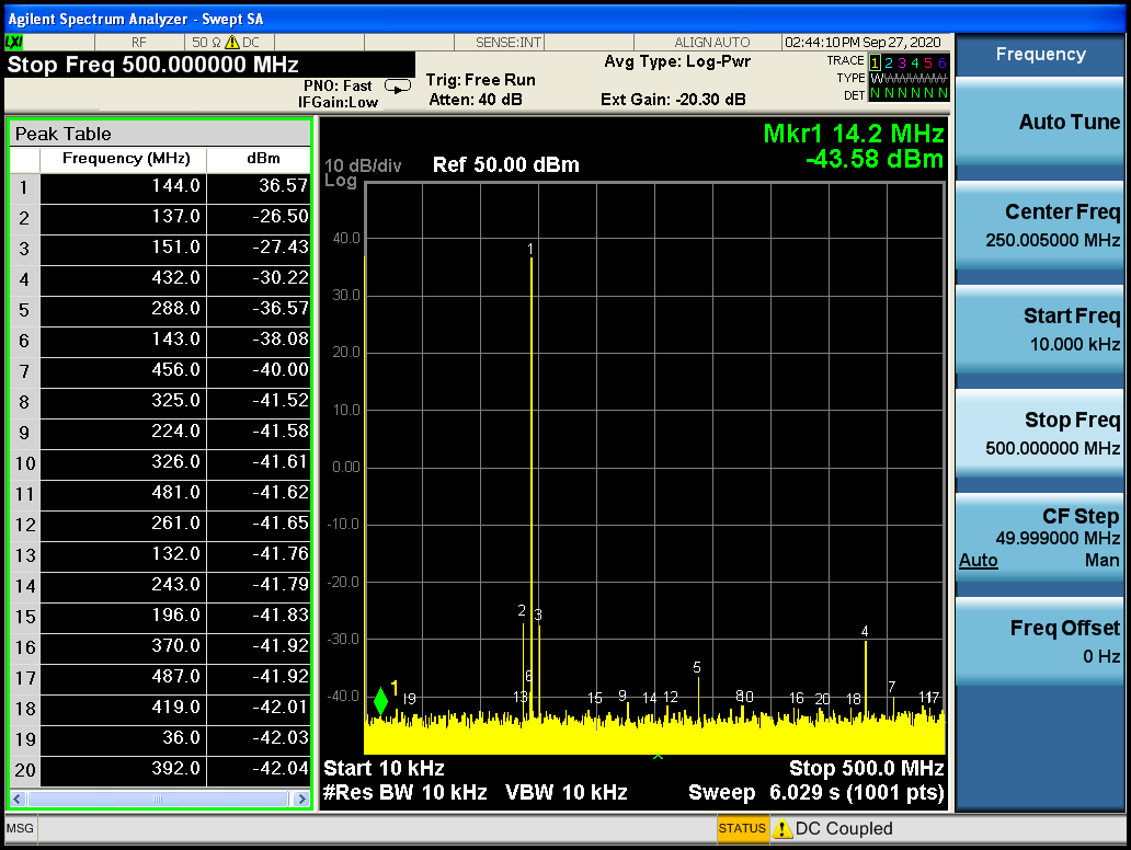

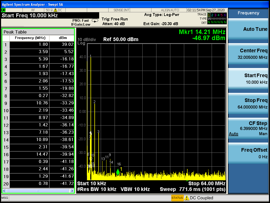

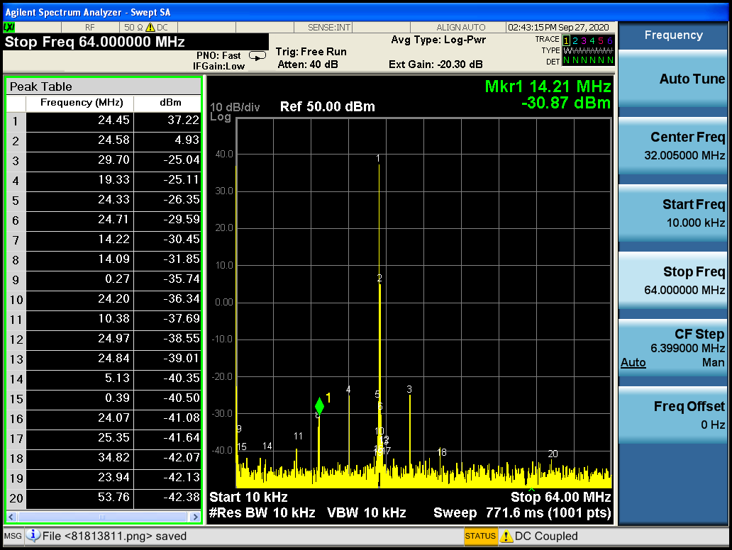

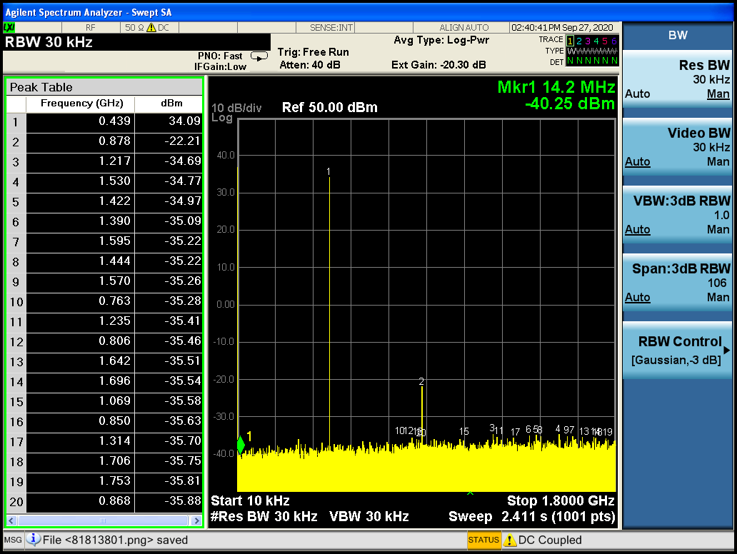

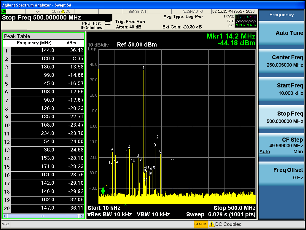

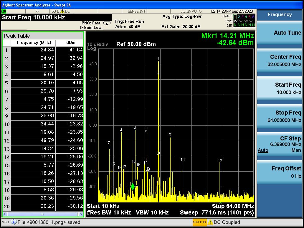

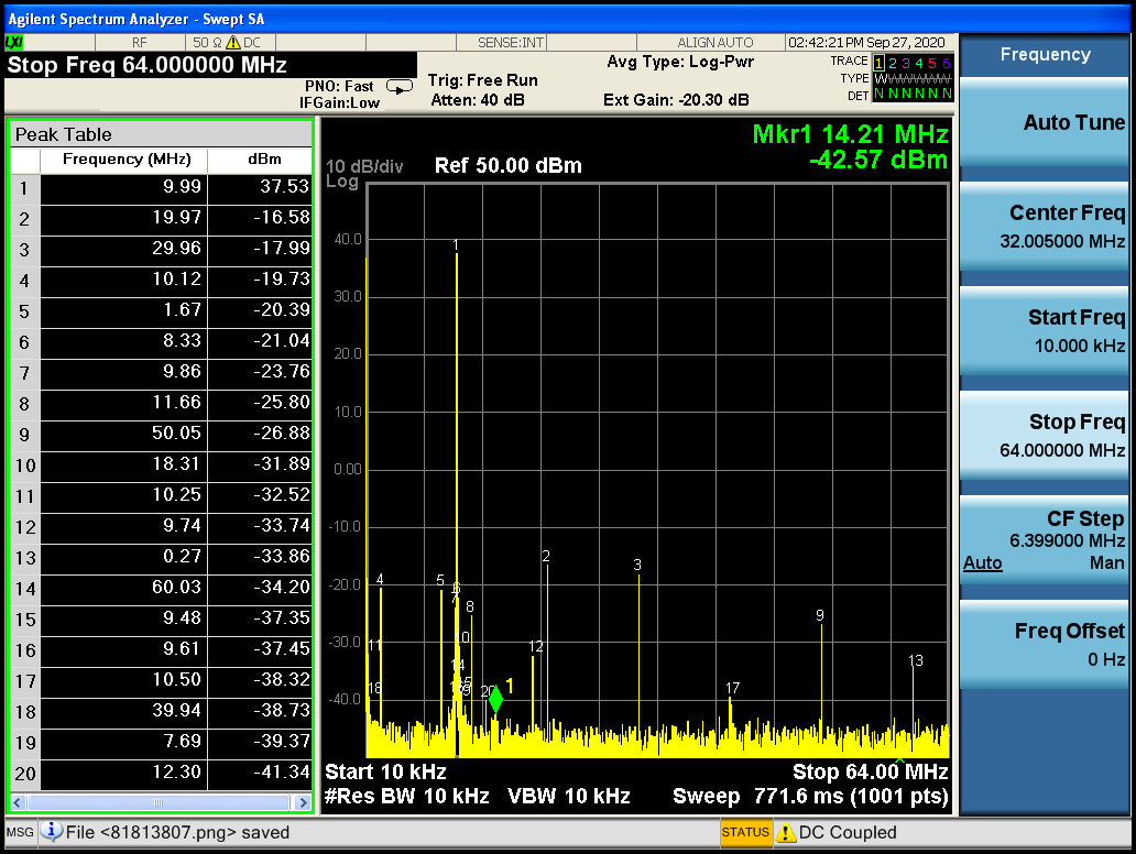

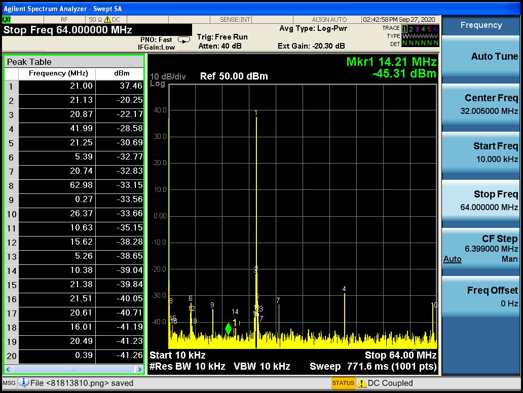

D.发射杂散抑制、功率对比(发射电性能测试)
(注意:测试电源的电压、电流表读数可信度较差,准确度较高的结果请参考https://www.kechuang.org/t/86130
  发射机以CW模式输出的射频功率信号通过SX-200功率计后,经过20dB衰减器进入N9020,系统传输损耗在N9020软件设置内补偿,电源工作电压设置为13.8V
射频功率读出:光标读数(大图,可自行放大)
                        如:读数 +43dBm = 20W
                       dBm - W 在线计算器1 https://www.digikey.cn/zh/resources/conversion-calculators/conversion-calculator-dbm-to-watts
                       dBm - W 在线计算器2 http://www.elecfans.com/tools/dbm.htm
  测试环境:
测试结果如下,左部表格为按功率电平顺序排列的频率分量
Q900 发射电性能测试
https://www.bilibili.com/video/BV1nk4y1C7XV/
FT818 发射电性能测试
https://www.bilibili.com/video/BV12a4y157mr/

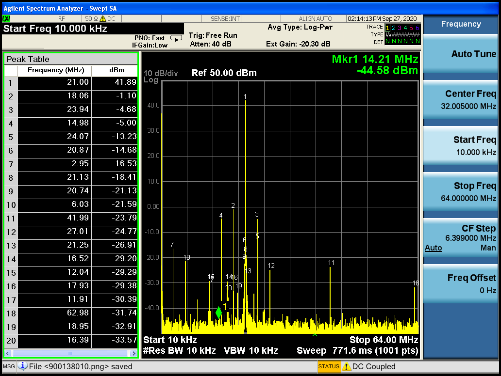

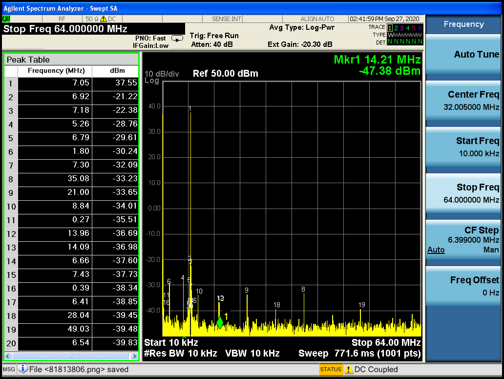

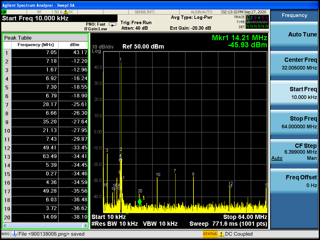

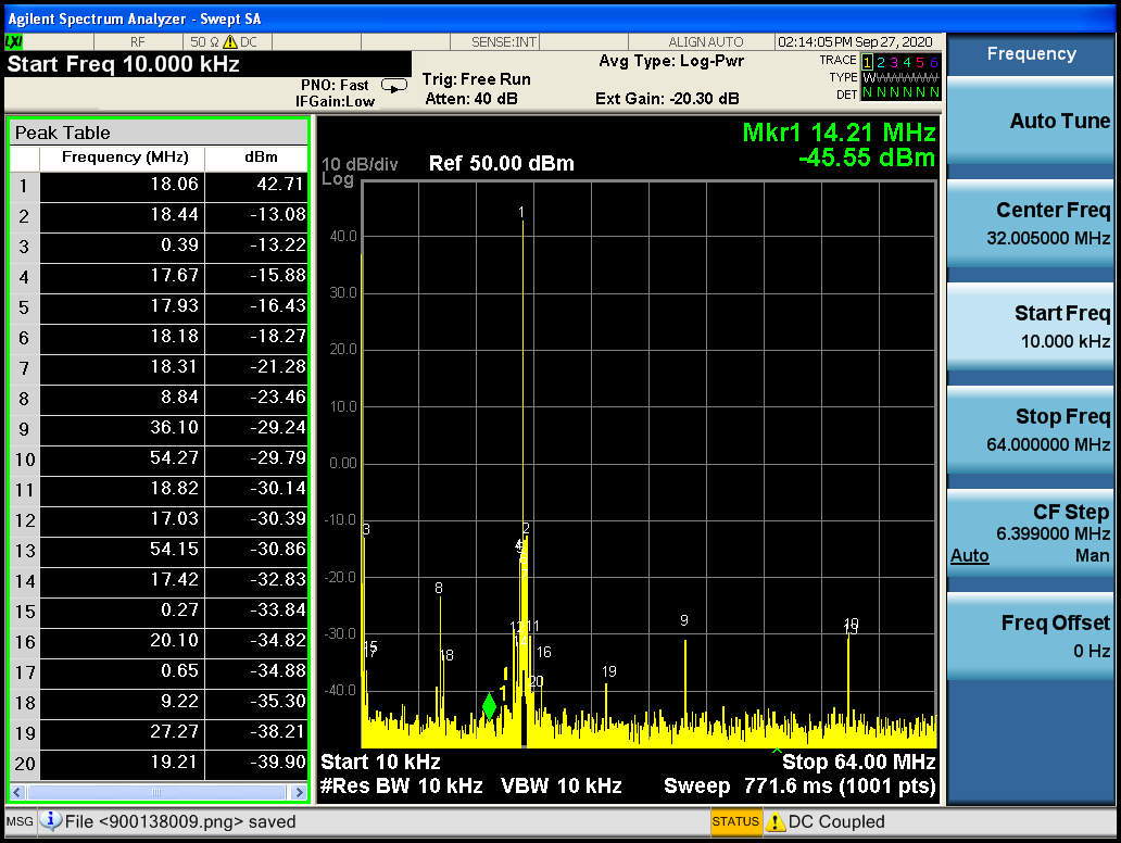

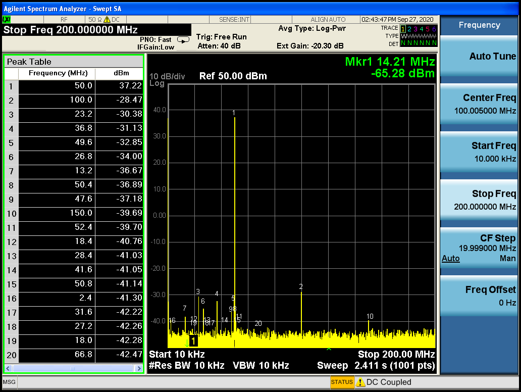

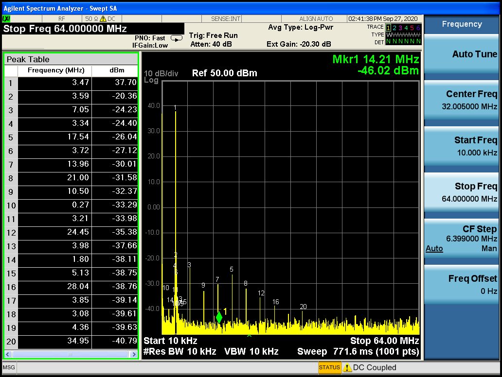

FT818 1.8MHz发射频谱
  Q900 1.8MHz发射频谱
FT818 3.5MHz发射频谱
  Q900 3.5MHz发射频谱
FT818 5MHz发射频谱
Q900 5MHz发射频谱
FT818  7MHz发射频谱
  Q900 7MHz发射频谱
FT818 10MHz发射频谱
Q900 10MHz发射频谱
FT818  14MHz发射频谱
Q900 14MHz发射频谱
FT818  18MHz发射频谱
Q900 18MHz发射频谱
FT818    21MHz发射频谱
Q900 21MHz发射频谱
FT818  24MHz发射频谱
Q900 24MHz发射频谱
FT818  28MHz发射频谱
Q900 28MHz发射频谱
FT818  50MHz发射频谱
Q900 50MHz发射频谱
FT818 144MHz发射频谱
Q900 144MHz发射频谱
FT818 430MHz发射频谱
Q900 430MHz发射频谱
[ 此帖被bg5upv在2020-10-11 00:26重新编辑 ]
