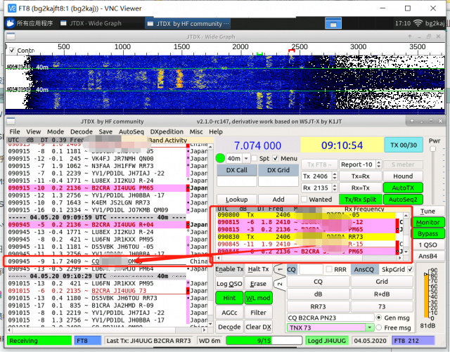

我用FT8时都时设置Tx/Rx异频。
打个比方说一下同频操作的坏处。假如电台A在频率1000呼叫,时序Tx 00/30,电台B设置的是Tx/Rx同频,B回应A时Tx频率就会移动到1000上,时序Tx 15/45,等二人互报73后,电台B如果不主动更改Tx发射频率,依然使用1000频率Tx 15/45发射CQ,电台C收到电台B的呼叫并回应了他,恰好电台C也是同频,那么电台C就会在频率1000上发射,时序是Tx 00/30,那么电台C和电台A的发射频率、时序将完全一致,势必在一定的范围造成相互压制,由于电台A和电台C时序一致,二者并不知道他们的频率重叠。所以,要选择Tx/Rx 异频,将Tx频率固定,才不会发生上面说的情况。并且,每隔一段时间要停下来,收听两个时序,看看自己的发射频率上是否有重叠信号,如果有则主动移到信号空白区域。

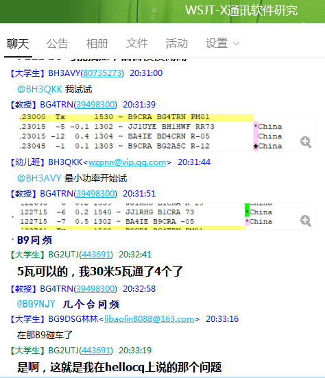

这个现象在五五节活动中出现了
呼号:BG2UTJ(我C)

1区某台,DT>1,回答后直接原地摆摊,错误全犯!
