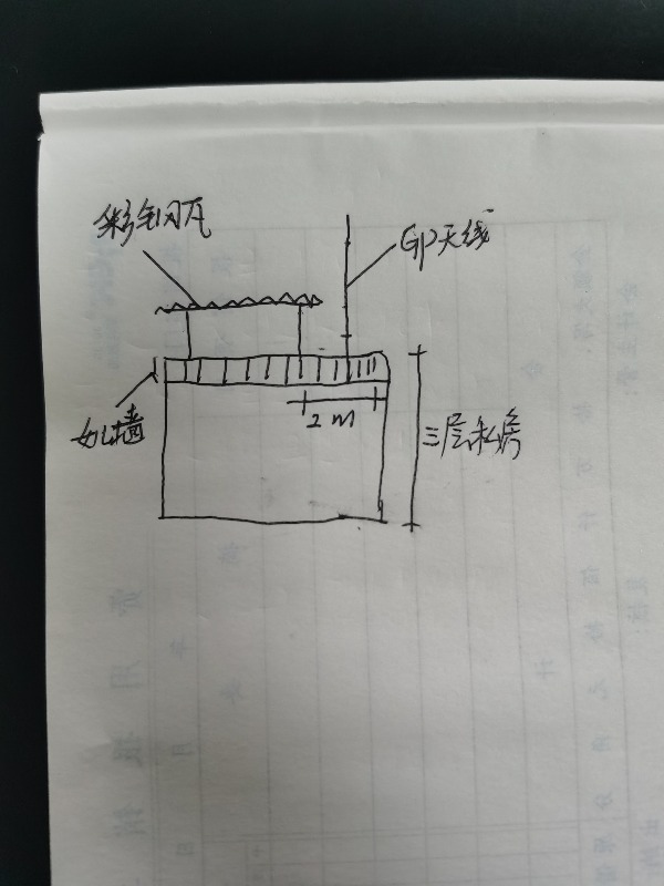

请教各位老师 我如下环境是否可以架设本天线?  必须离地不超过50cmm才有好效果吗?
BG6RJN
QTH:湖北 ● 天门
最近在研究摸索Logger32 日志软件,有兴趣的可以一起研究研究。
Logger32 QQ群:83112829
欢迎访问 BG6RJN的 QRZ 页面

离线BG7PNV
7758
只看该作者 130楼 发表于: 2020-12-22
回 刘建锋 的帖子
刘建锋:这款天线架设真的只需要离地面半米吗? (2020-12-22 09:21)
GP4架设高度,一般小于0.5米
支付宝帐号:13553688148
