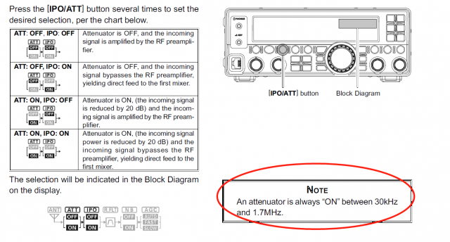

请教一个问题,FT450d 说明书 标注30kHz~1700kHz ATT 总处于ON模式,20dB衰减。用普通收音机可以接收567kHz中波,而 450d收不到任何广播信号,如何改善?

450D 最低是1.8Mhz,收听不了中波。

不可能收不到的

调整了一下天线增加天线长度,能收到1.7M以下的中波广播了,但是信号较弱,不知道如何取消30kHz~1700kHz ATT的ON模式。

天线的问题。如果天线长度不够,打开了增益也没用,一片噪声有啥可听的。不如在天线上下功夫。做个中波天线,或者从廉价收音机上拆一个中波磁棒天线。
