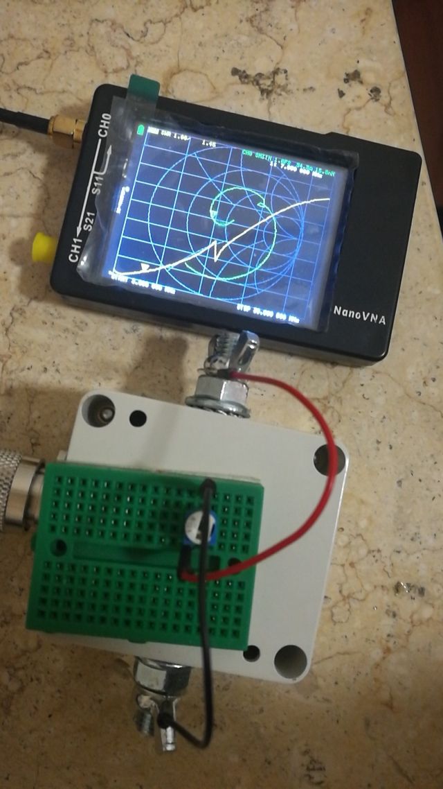

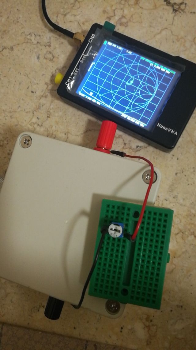

做了一个1:9的巴伦,用500欧金属电阻做负载,驻波很奇怪,请教一下。 [复制链接]

bd4lb:试试,调节一下,当做假负载的电位器阻值。
看看驻波比会不会降下来。
同样的匹配器,在不同的频率下,阻抗是不一样的。
 (2019-11-30 22:28)
用假负载测试,如果巴伦做的没有问题,在相当大的带宽内,SWR都可以是平坦的,参见我发的1:4巴伦的测试图。

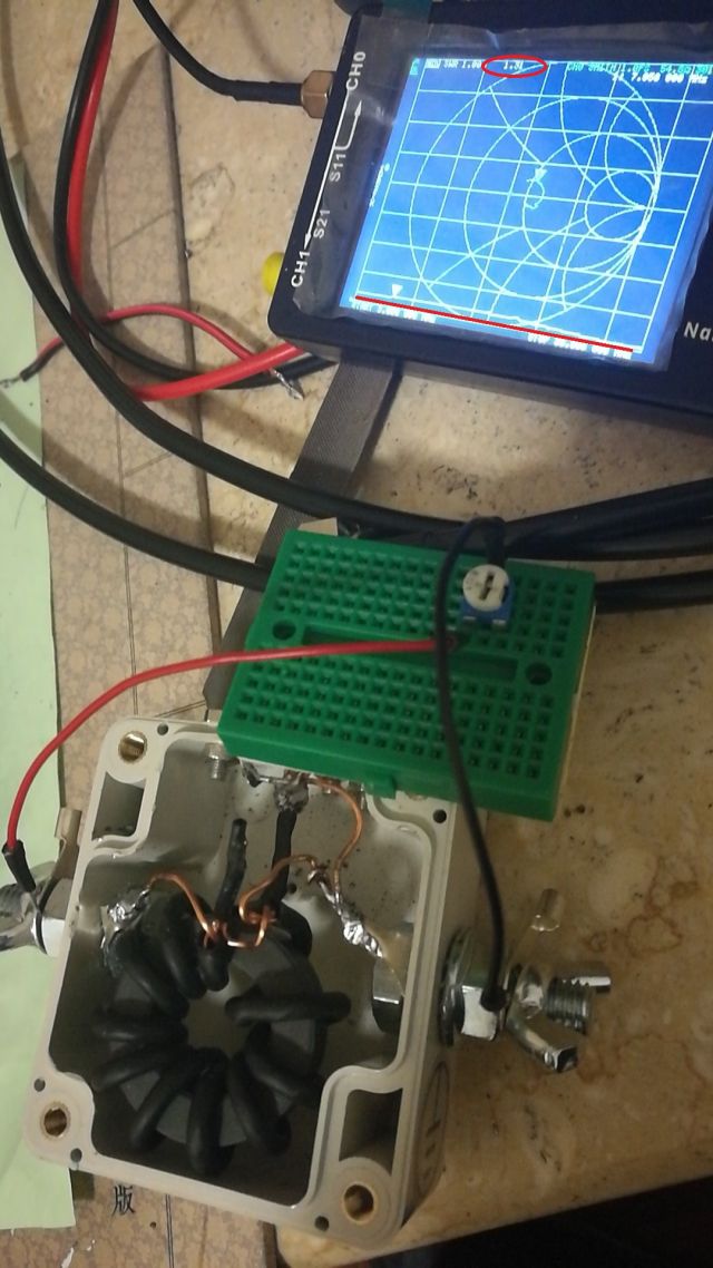

已搞定1:9巴伦。绕线方向错误造成奇怪的SWR曲线。正确绕线基本成功,低频的SWR偏高,还有改进余地。

王琛:已搞定1:9巴伦。绕线方向错误造成奇怪的SWR曲线。正确绕线基本成功,低频的SWR偏高,还有改进余地。
[图片] (2019-12-07 10:49)
一个巴伦覆盖3——30MHZ,不现实。磁环、绕法有区别。

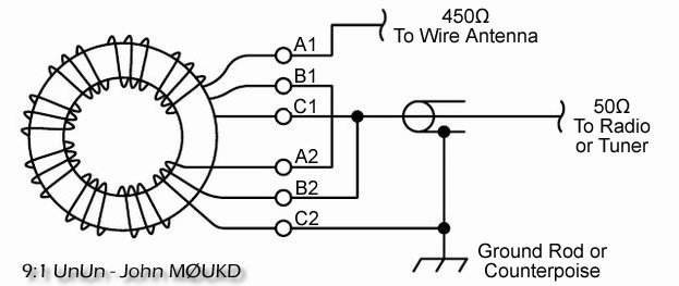

按照这个方式绕线,祝您成功:http://vk6ysf.com/unun_9-1_v2.htm

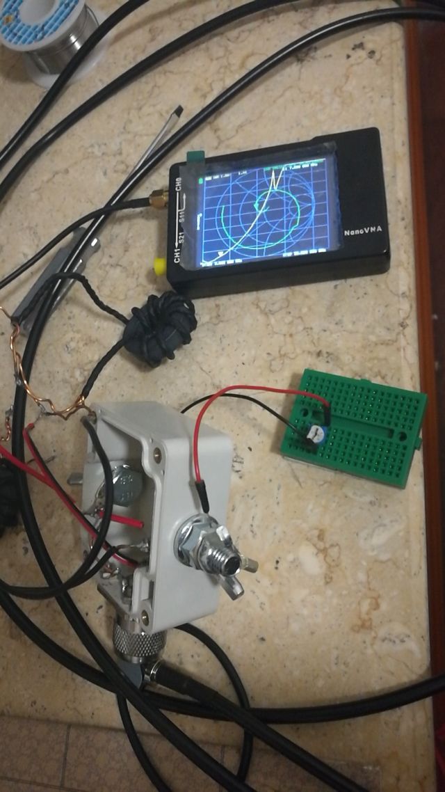

负载电阻采用电位器是不合适的    应该使用无感电阻    普通电阻或者电位器都存在发布电感   频率越高影响越大   这也是为什么需要使用正规假负载的原因   假负载就是一个无感电阻

巴伦负载端引线这么长测试结果毫无意义

我用的是140-43磁环,三线并绕6圈,450欧金属膜电阻,振子测试都比较满意。
