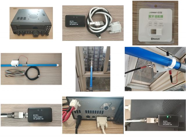

此次的设备及材料:
安装windo 10笔记本电脑一台。
FT-450D 短波电台一台。
蓝牙网关及转接线一套。(祥细购卖地方见文最后)
       绿联蓝牙适配器一个(可以用本本自带的蓝牙,但不是每个本本都非常稳定的支持网关,所以此东东不贵建议备一个,以免出了问题找不到原因)
    由本人制作的阳台天线一套(包含便携短波拉杆天线,巴伦,地网)天线当然可以用自己的,如需要购此阳台天线可以进群联系BG8GVJ,此天线阳台上用非常方便,如机器自带强大的天调可用于3-51M,如不带建议选择我淘宝,闲鱼店的另一种天线:店名:爱静数码 天线名:短波阳台端馈天线DKGP7
    设置电台的串口波特率为9600bps,设置方法参照电台手册。必须设置为9600,因为网关内部通信是9600!

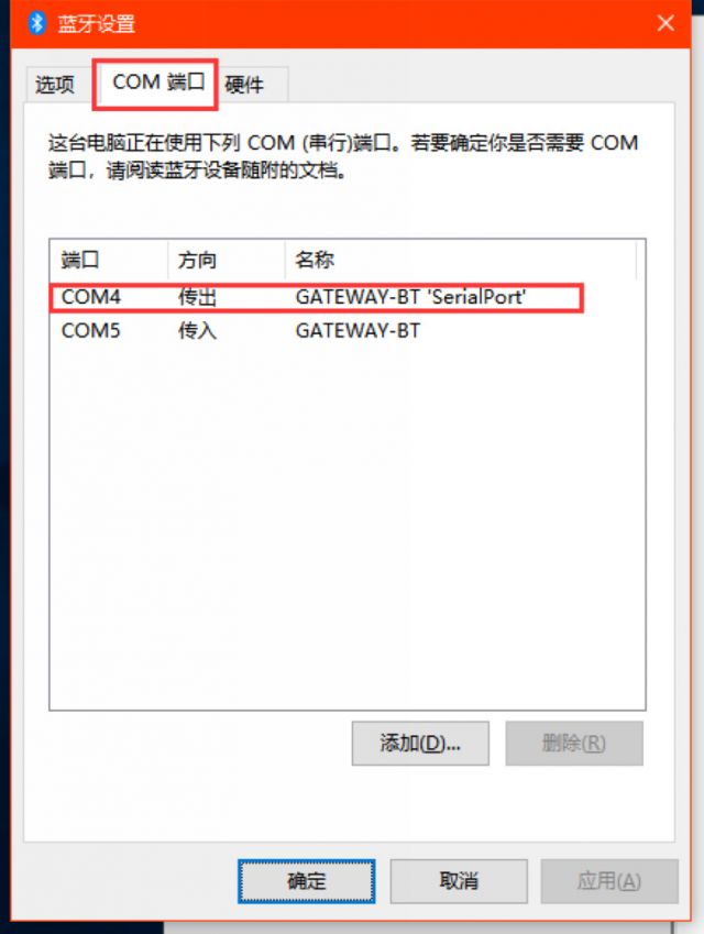

查看蓝牙虚拟出的串口,鼠标右击蓝牙图标,选择打开设置。
滑动窗口右侧滑动条到最低部,选择更多蓝牙选项。
    点击COM端口,记住方向为传出的端口号。这里是COM4.然后关闭窗口,不同的电脑连接后端口号不会一样,记住传出号就行了。

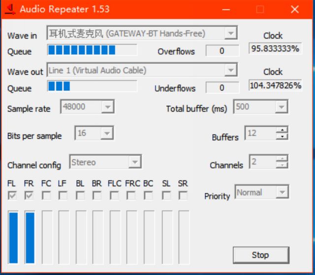

    打开开始菜单,找到虚拟声卡软件Audio Repeater (MME),单击运行。最好创建桌面快捷菜单,以后每次都有可能用到。
首先选择音频输入源,这里必须要选择耳机蓝牙麦克风(GATEWAY-BT Hands-Free)。
选择音频输出,这里选择Line1Virtual Audio Cable)。
点击开始。
虚拟声卡运行界面。
    虚拟声卡软件不要关闭,一直运行,当然如果你电脑自身声卡与网关配合很好,可不用些软件,之所以要用是我们发现,原机自带的运行过程中导致蓝牙中断,所以用了此程序!兼容好不好你自己试下知了。

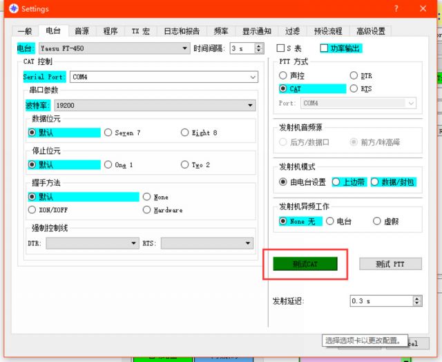

    在电台选项里电台选择自己的电台型号,我电台是FT-450D,选择FT-450,时间间隔3秒,串口号选择我们前面记录的蓝牙虚拟串口号COM4PTT方式选择CAT,发射延时选择0.3秒,设置好后点测试CAT点击测试前注意要将电台的串口波特率改为9600bps,因为蓝牙网关串口波特率固定为9600bps
      CAT测试成功后CAT测试按钮会显示绿色,证明网关和电台通讯成功。通常里面的端口号会有2个,一个不行你换另外一个,等十来秒钟!如果不是显示绿色表示失败,检查电台接口(重插下)网关是否连好蓝牙,连接好显示绿灯,电脑端蓝牙端口是否正常,前面文章有解释怎么看蓝牙端口。

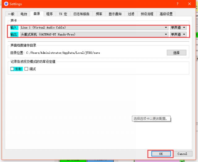

    在音源选项里设置音频信号输入和输出通道,输入选择前面用虚拟声卡虚拟出来的Line 1,输出选择头戴式耳机(GATEWAY-BT Hands-Free),设置好后点击确定退出,完成设置。

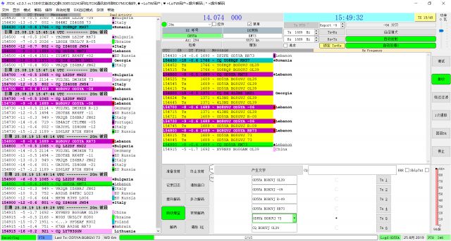

    完成设置后需等待电脑与电台同步完成,同步完成后就会在JTDX软件的频谱界面看到信号了。
在解码解码看到解码成功的信号。
    点击准备发射就可以控制电台发射了,注意为了通联成功,发射前务必需要同步电脑时间,FT8是时分频分方式进行通信的。

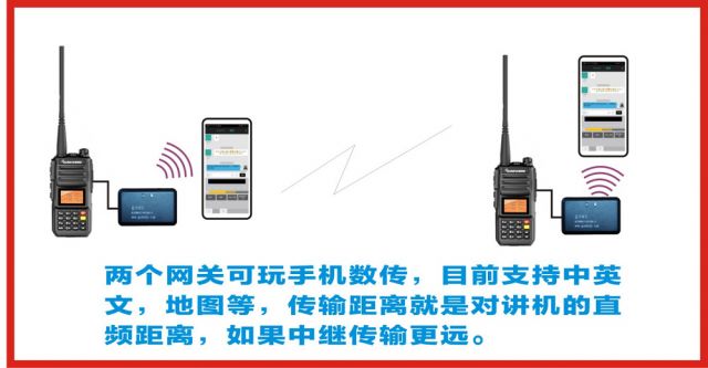

网关玩FT8,不止这一种玩法哟,见下图!!
    相关手机软件群内免费下,上图的电台不限定什么电台,包括短波,我已试过短波电台玩远距离点对点手机数传文字,与七区HAM通上,当然有一定难度,大家可以讨论,对讲机UV段玩很简单。
