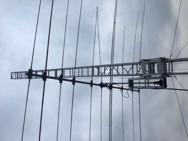

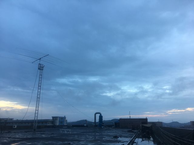

BG7JJW本来常驻天线是一副PNV的7单元3波段的八木,从天分的情况来看,都是调在了SSB的频率中心点,这使得CW比赛需要让1.3KFA打开天调,
对功率有一定的损失。尤其是10米波段,不知什么原因驻波很大,不过这几年10米都是dead波段,我也没太在意。八木天线是用舞台洐架竖起来放做成升降塔的,
这个方案非常经济实用,对于高度要求不高的天线很适合。作为初级的比赛台,这种方案是值得关注的
天线升高后有10米左右。不过这种方式有一个细节要注意,就是降下时候一定要小心振子不要被洐架给碰弯(看图一的15米发射振子就弯了)

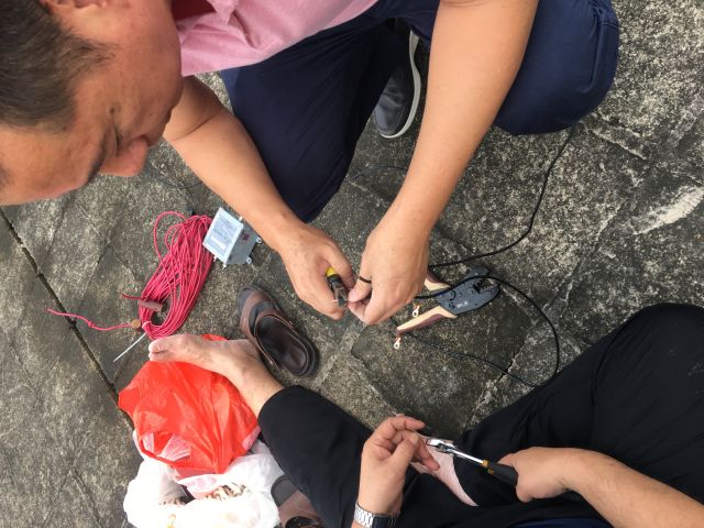

让我比较苦恼的是BG7JJW还没有配置40米天线,对于WPX比赛来说,缺乏低波段的天线是损失很大的。这次只能先拉一个40/80合并的倒V。
由于电线和巴伦比较重,最开始试图架设的BH7PFH的10米玻璃杆中间折断阵亡,真是非常对不起PFH老哥。无奈之下重拾最开始我提的方法,把巴伦用
一节玻璃杆绑定到八木天线的升降部分,升上去使用。(第三张图仔细看八木下方就是巴伦的位置)
本来考虑是拉两个方向的40米,后来为了给BG7JJW配置完整基本天线,还是拉了40米一副倒V和80米一副倒V。做头拉线,BH7KBE和BH7PFH都是专业强迫症,
做的非常漂亮!

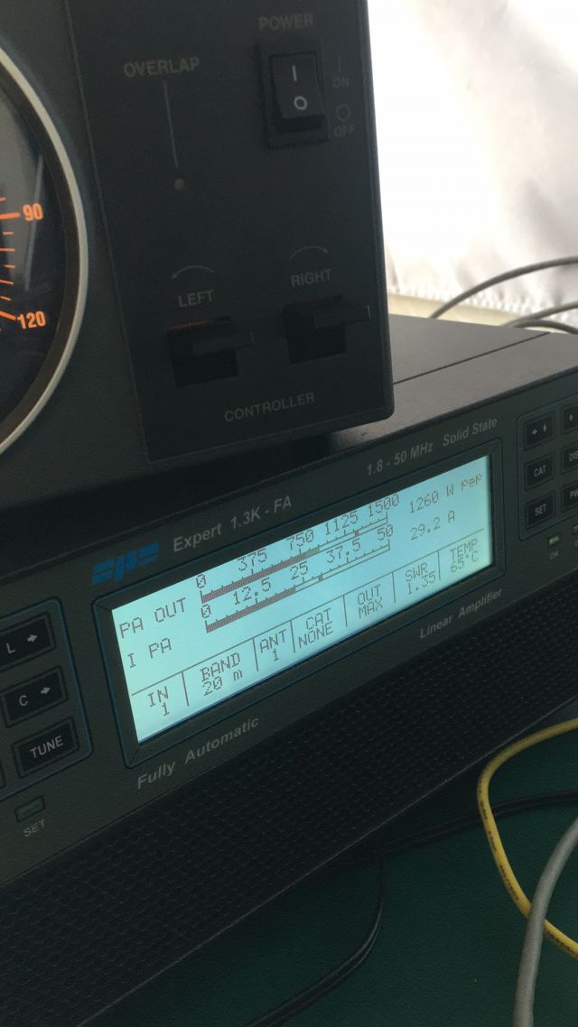

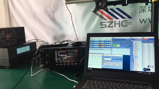

比赛设备配置是基地本身有的IC-7600+我自带的1.3KFA,高波段的八木+40米/80米的倒V。
