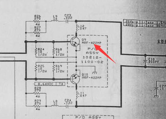

据说可以怼到300W,200W放心怼,怼坏换个功放就行了,功放管很便宜的。我的发射电流50A,上家不知道调到多少W了。你又不是一直发射,就是说话的时候发射

50A的话应该就是300瓦了(50x6=300),另外,usb,lsb和CW的频率都是各自分开独立调试的,所以说您的机器应该是CW模式出现了频偏,参照维修手册调整一下试试看。

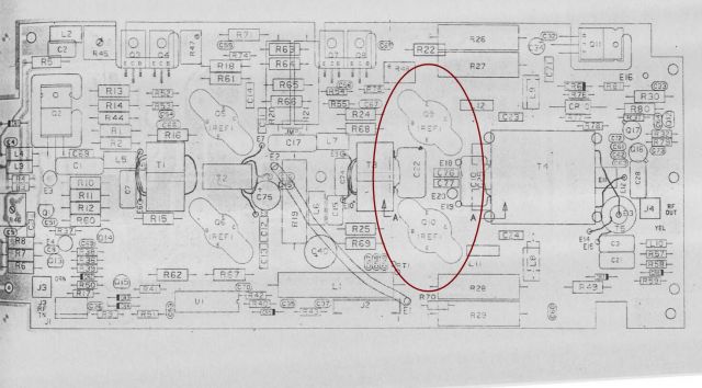

刚刚得到一个好消息:哈里斯3200电路板上的可调电阻R13就是输出功率调整电阻,想干到200瓦的弟兄们,开拧啦!

单独调节那个不行,还要换保险丝,我的是那个 R13用一个电阻并联了

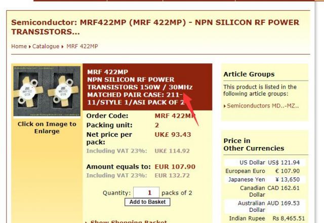

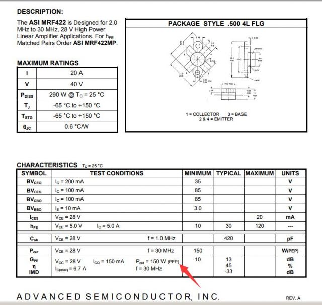

上面写的一个管子PEP功率150W 2个能300W?调到200W放心怼吧,怼坏了,再买个
