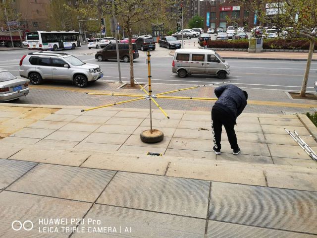

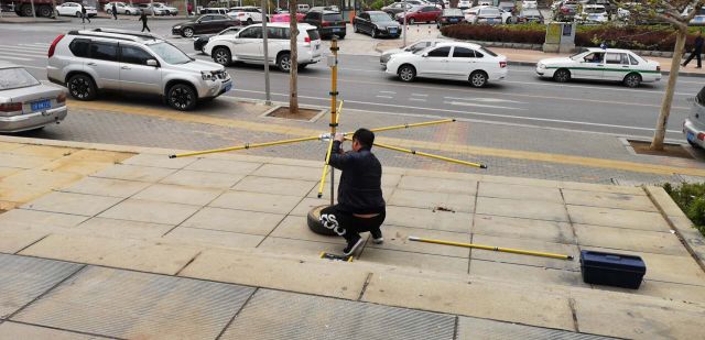

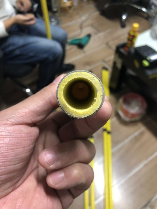

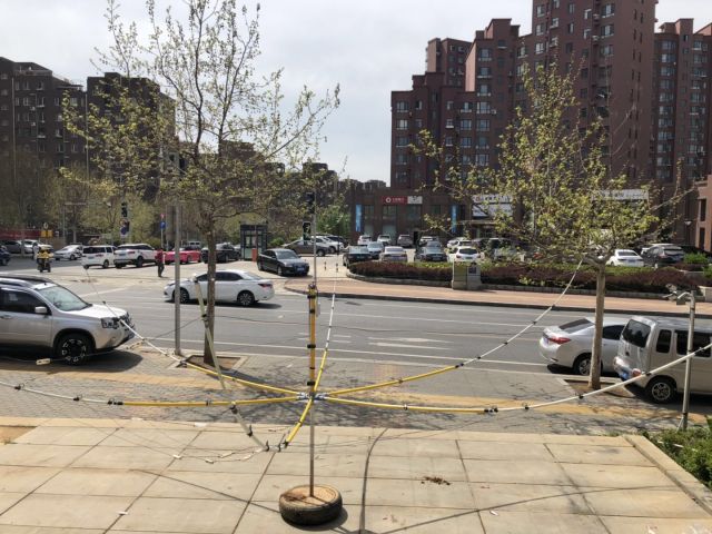

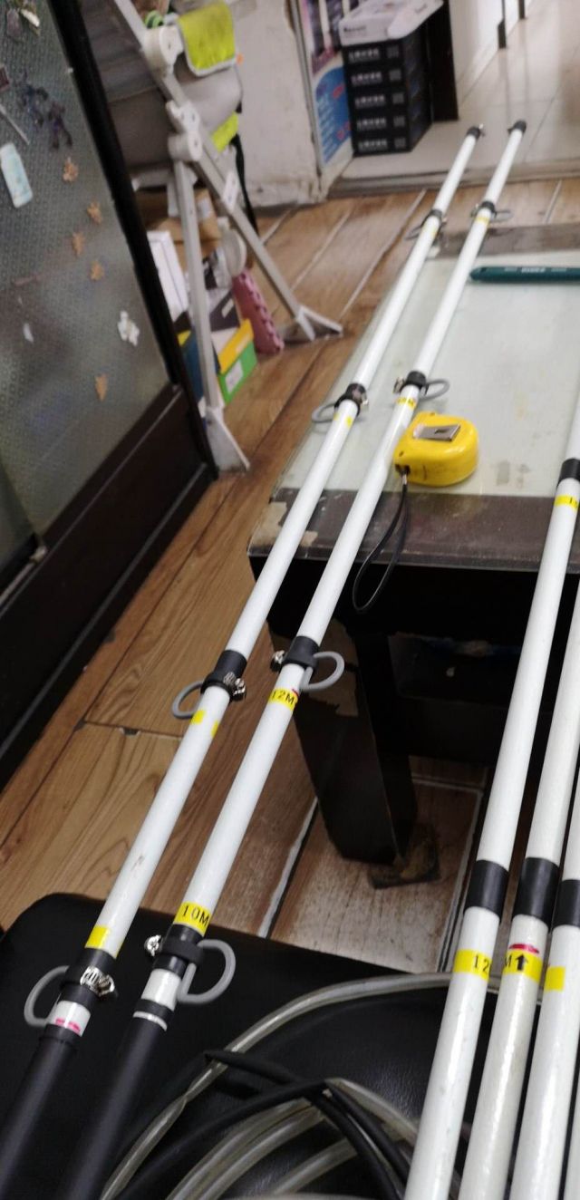

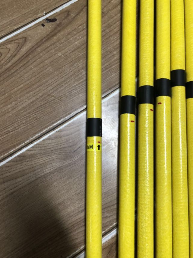

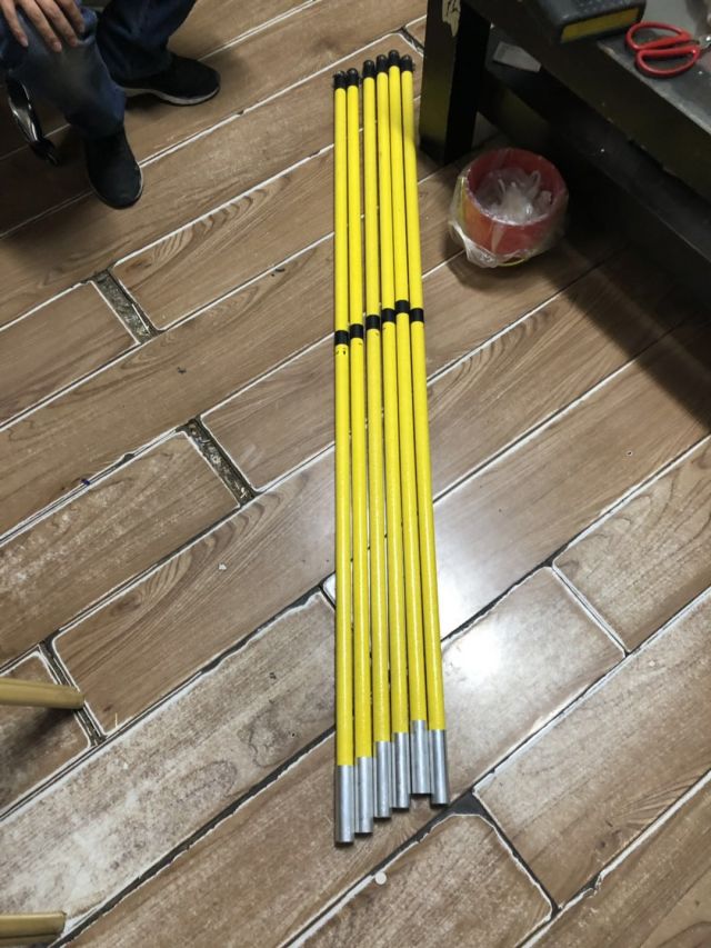

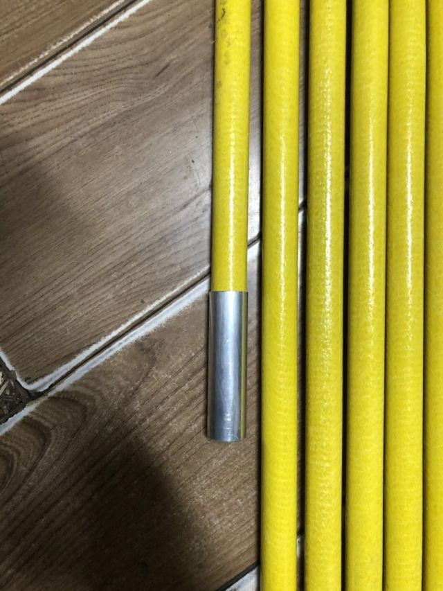

便携版HEXBEAM出来后,有很多HAM对基地版感兴趣,因两种版本很相似,所以制作起来难度还算可以,目前正在逐步优化,基地版依旧采用与进口主梁一样的材质(重点来了:需要定制),壁厚3mm,三段式,拉绳采用大力马拉线,耐候性经得住考验,阵子采用特氟龙,中心立柱馈电依旧采用平衡式50欧姆匹配,最终颜色为: 主梁 全采用浅色(原装色),有朋友问是否可以采用馈管式的铝管匹配,两者馈电都是50欧姆并无实质区别,重量倒是会上升,各波段数据经过最终优化后会上传,先简单来几张照片供大家欣赏,至于价格看量是否达到厂家要求,因为主梁全部采用定制,所以,需要量,至于指标,耐候,抗风  可以与 波兰 老美的抗衡,各位尽管放心。
组装全部有定位点,只需要按照定位点组装即可,各波段数据全部优化,到手无需二次调谐,感兴趣的朋友可以拨打我的电话:13322206628加我的微信:bg2rov,我会组建微信群统计,数量达到后会在这里做最终的报价,以及交货日期。

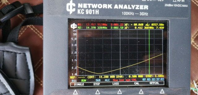

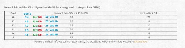

好多人都问我天线的效率,我贴了一张图,大家自己看吧。

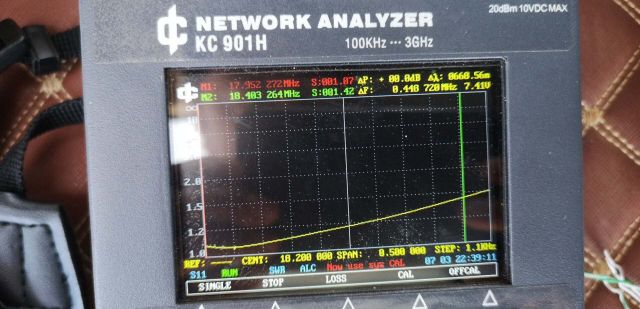

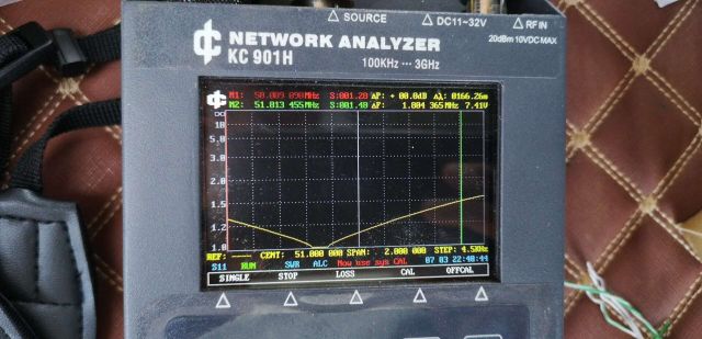

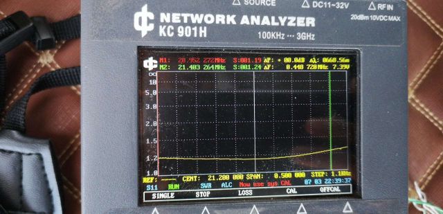

给朋友调试了一副基地版阵子。天线相对高度 5.5米,指标请看下图。
阵子线使用的是特富龙1.5平方的镀银线,功率耐受3000瓦。

性能怎么样,看着不大啊
河南郑州BH6JFR  QQ:1036278928
离线bg2rov
81
只看该作者 6楼 发表于: 2019-04-27
回 BH6JFR 的帖子
BH6JFR:性能怎么样,看着不大啊 (2019-04-26 23:48)
直径6.5米
