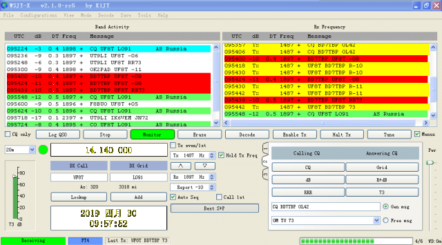

为什么我的在FT4模式下的频率现实是红颜色的,是不是设置了禁用?怎样解除?

为什么我的在FT4模式下的频率现实是红颜色的,是不是设置了禁用?怎样解除?[图片]
要加上適當頻率

搞掂,Charlie ,tks!
