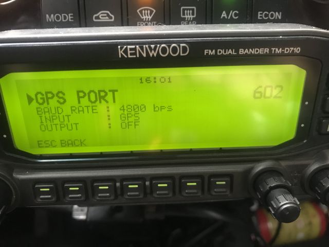

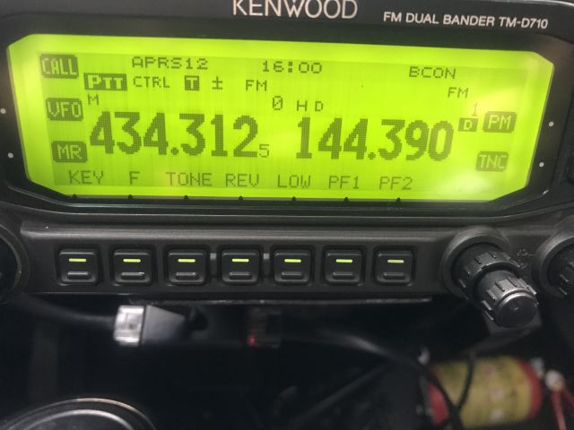

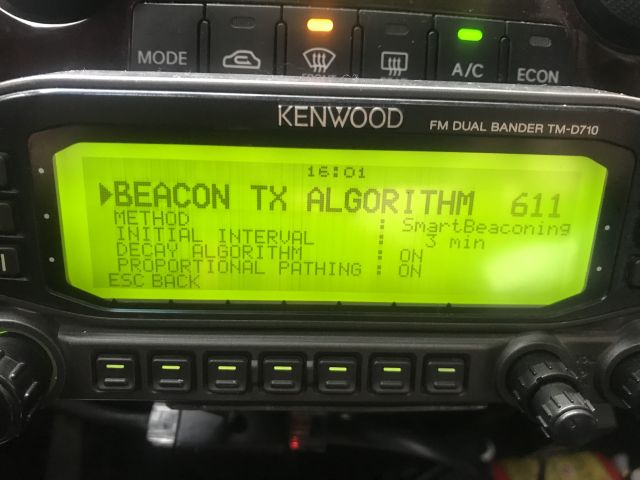

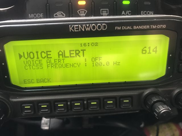

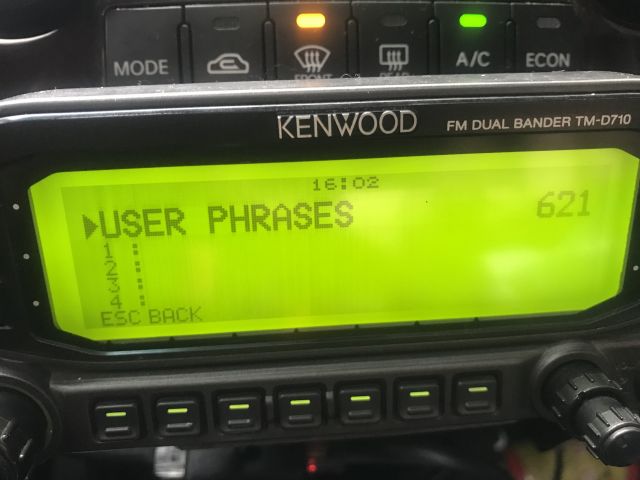

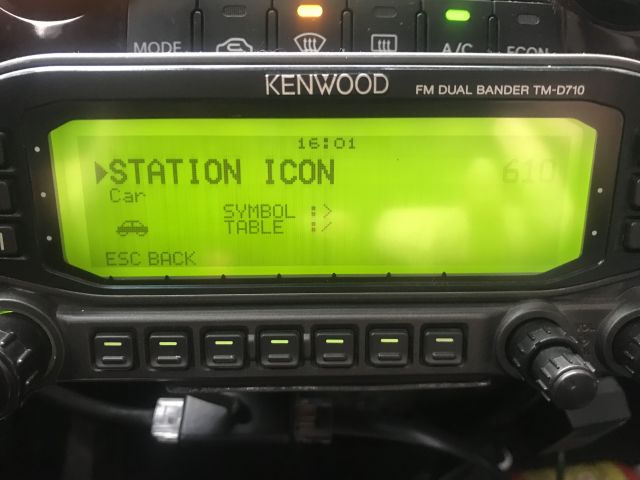

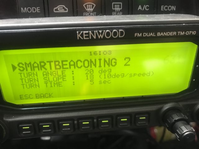

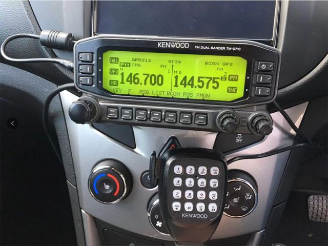

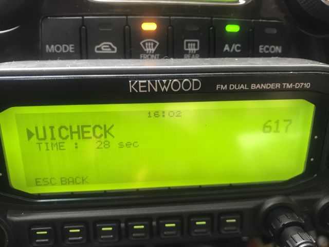

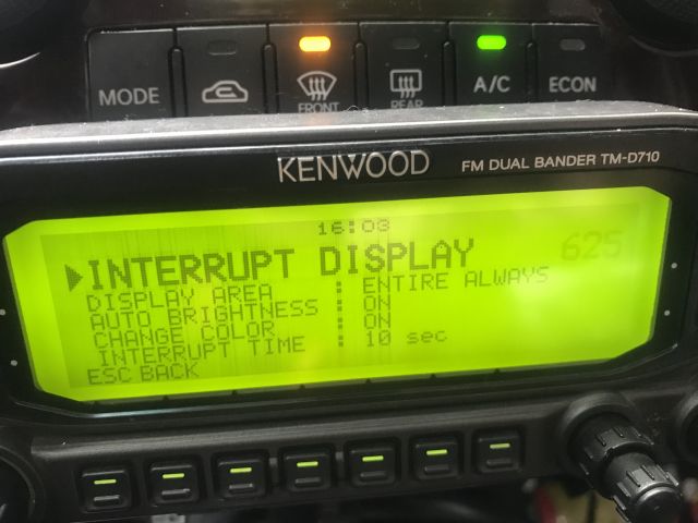

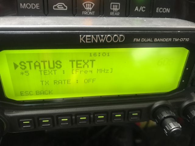

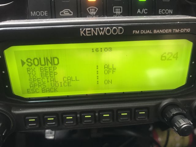

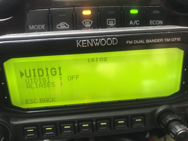

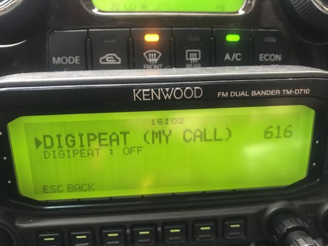

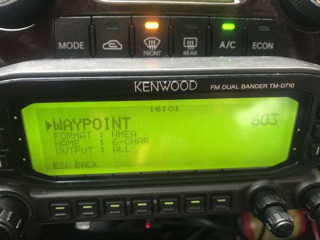

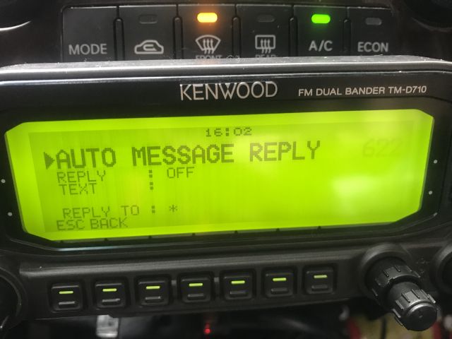

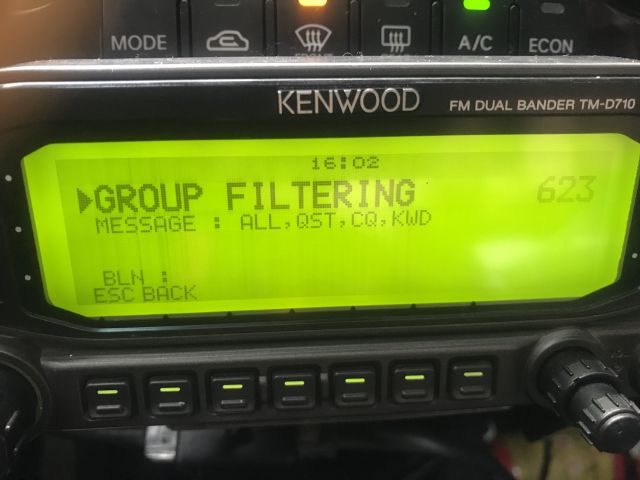

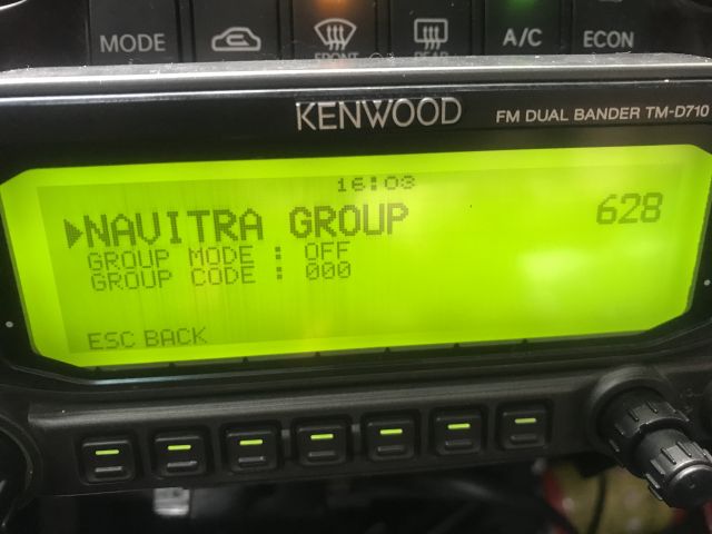

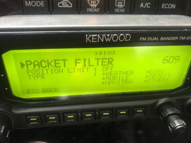

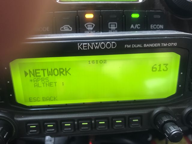

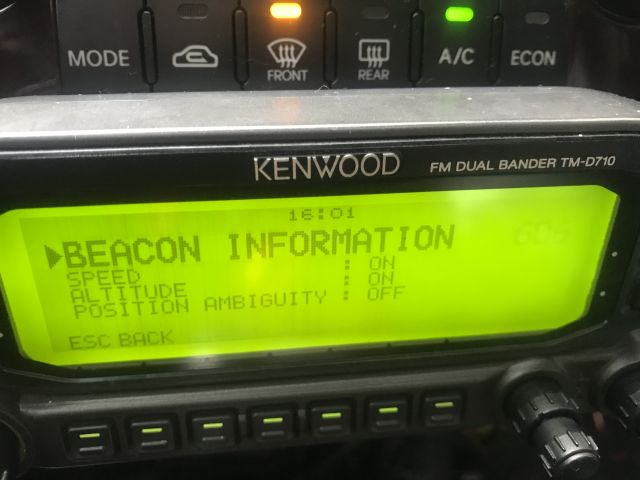

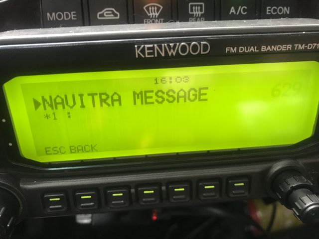

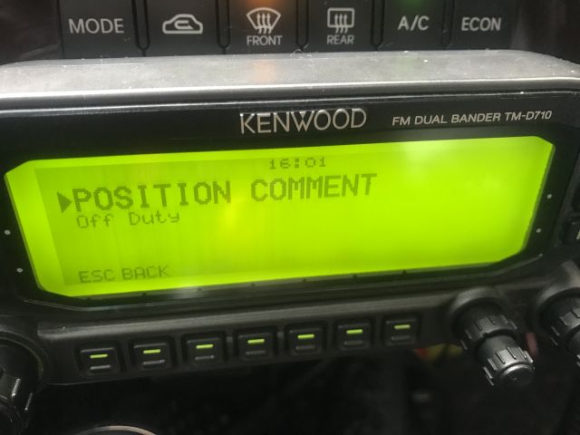

老火腿帮忙,看看我的建伍TM-D710A设置对不对?
试了两天收发不了信标~~

帮忙看看

只看该作者 6楼 发表于: 2019-02-21
首先你周围需要有中继台或者其他APRS信号,还有你现在是收不到信号还是无法解码?在144.390能收到信标的声音吗,很多地区是144.640.

离线bh5egj
107
只看该作者 7楼 发表于: 2019-02-21
回 BG4IGX 的帖子
BG4IGX:首先你周围需要有中继台或者其他APRS信号,还有你现在是收不到信号还是无法解码?在144.390能收到信标的声音吗,很多地区是144.640. (2019-02-21 20:26)
有提示声音,但是没有任何的数据,应该是没有解码。浙江是144.390肯定没错
离线ZL1CH
374
只看该作者 8楼 发表于: 2019-02-22
感觉是对的,应该能接收才对啊,发我估计可能不能发,因为你屏幕上的GPS字符没有亮,确认你连接了GPS?

离线bh5egj
107
只看该作者 9楼 发表于: 2019-02-22
回 ZL1CH 的帖子
ZL1CH:感觉是对的,应该能接收才对啊,发我估计可能不能发,因为你屏幕上的GPS字符没有亮,确认你连接了GPS?
 (2019-02-22 05:12)
GPS在闪烁,拍照正好没有拍到~~
离线bh5egj
107
只看该作者 10楼 发表于: 2019-02-22
应该已经搞定了,感谢楼上两位老火腿的关注~~~
