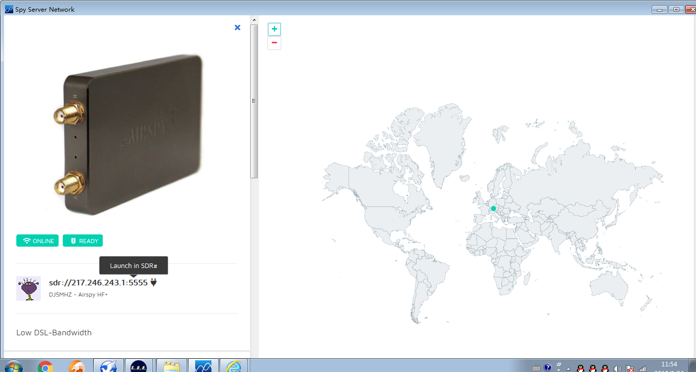

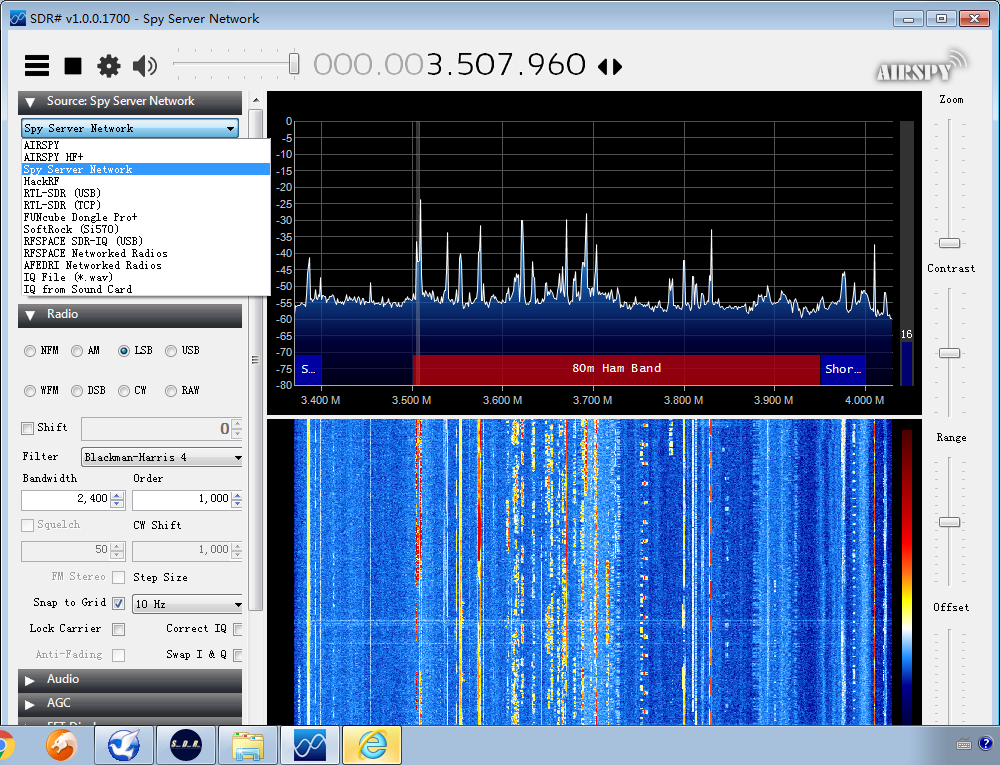

玩过SDR 的应该都知道SDR# 这个软件。今天下载了最新版。发现软件允许共享别人的SDR了,经过试用基本上没有卡顿的情况。比WEBSDR 效果要好很多,占用的带宽也很少。
下载地址:  https://airspy.com/download/
1. 选择 信号源 如图选择

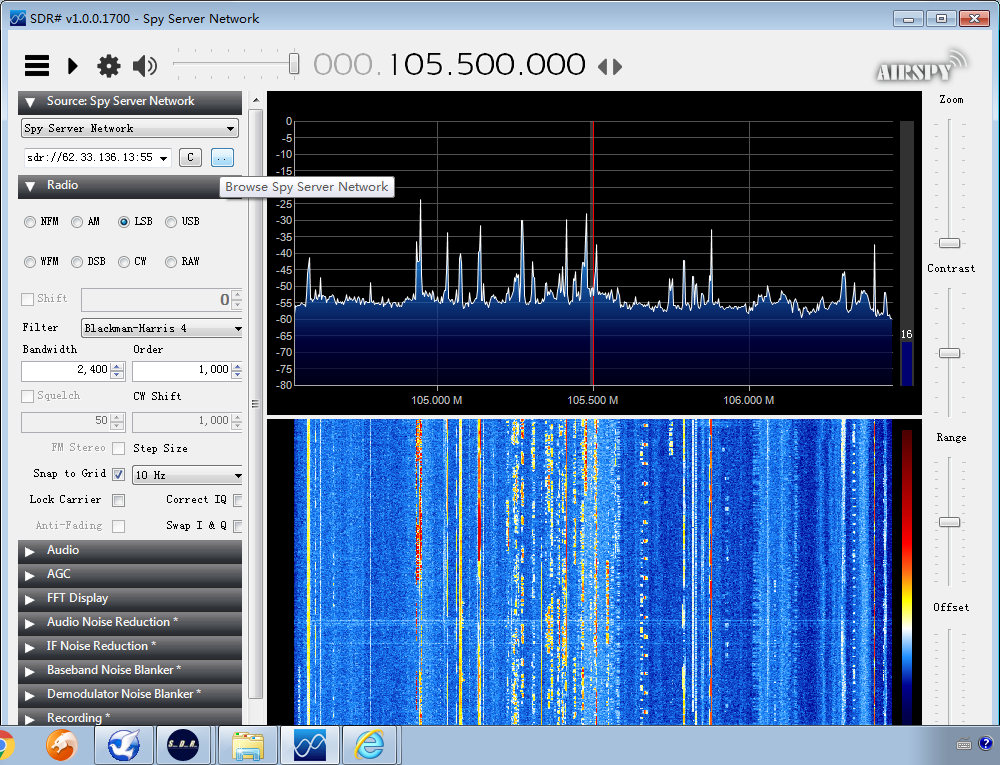

2 .再点击 下图的  “ . .”  按钮  展示列表

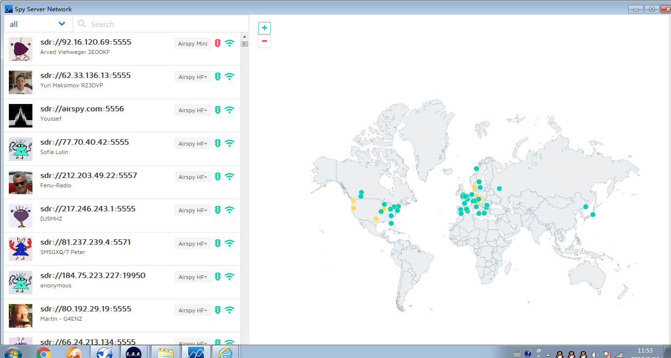

3. 打开 可用服务器 地址 及直观查看QTH .。
4. 先选一个。。 然后点击 "sdr://......................... " 链接  。。
现在可以开始新的SDR 体验了! 更多功能及玩法期待火腿们发掘!
