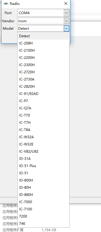

今天找8900写频软件,好几个8900写频都是收费的,还卖美元,无意中发现一个非常棒的免费开源的写频软件
论坛上之前有小伙伴推荐过,不过现在它升级到0.5版本了
可以写比较多的手台,车台,短波,具体测试通过的名单如下;
宝锋、八重洲、icom、欧讯、建武、灵通、QYT\TYT 等等
BTECH  MURS-V1  UV-2501+220 UV-25X2 UV-25X4 UV-5001 UV-50X2 UV-50X3 Left UV-50X3 Right UV-5X3
Baofeng BF-888 BF-T1 F-11 UV-3R UV-5R UV-6R UV-B5 BJ-9900 Left BJ-9900 Right
Boblov X3Plus
Feidaxin FD-268A FD-268B FD-288B
Icom IC-208H IC-2100H IC-2200H IC-2300H IC-2720H IC-2730A IC-2820H IC-P7 IC-Q7A IC-T70 IC-T7H IC-T8A IC-V82/U82 IC-W32A VHF IC-W32A UHF IC-W32E VHF ID-31A ID-51 ID-51 Plus ID-800H v2 ID-80H
JetstreamJT220M JT270M JT270MH A BandJT270MH B Band
KYDIP-620  NC-630A
KenwoodTH-D72 (clone mode) TK-272G TK-760G TK-8102
LUITONLT-725UV Upper  LT-725UV Lower
YaesuFT-60 FT-70D FT-7800/7900 FT-817 FT-817ND FT-817ND (US) FT-818 FT-857/897 FT-857/897 (US) FT-8800 Left FT-8800 Right FT-8900 FT2D R FTM-3200D R FTM-350 Left FTM-350 Right VX-2 VX-3 VX-5 VX-6 VX-7 VX-8DR VX-8GE VX-8R FT-1802M FT-1D R FT-2800M FT-2900R/1900R FT-450D FT-50
LeixenVV-898 VV-898S
PolmarDB-50M
PuxingPX-2R PX-777 PX-888K
QYTKT7900D KT8900D
Radioddity R2
RadtelT18 RT21 RT22 RT23 RT26
TDXoneTD-Q8A
TYT TH-7800 TH-9800 TH-UV3R TH-UV3R-25TH-UVF1 TH9000_144
Vertex Standard VXA-700 MINI-8900
Wouxun KG-816 KG-818 KG-UV6 KG-UV8D KG-UV8D Plus KG-UV9D Plus KG-UVD1P
官方下 win有安装版 绿色版有windows版 苹果版 linux版本
