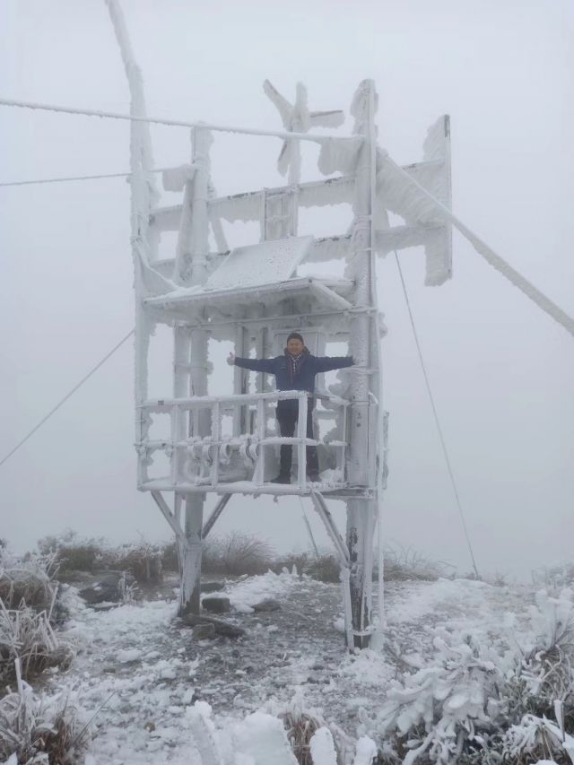

湖南龙山中继位于湖南省中部,娄底市涟源龙山森林公园岳坪峰顶,海拔1513米,是湘中地区的高峰,中继台自2013年12月由娄底市业余无线电协会架设,频率147.850-3.8  收发100 ,湖南省内除吉首外各地州市均有HAM上过龙山中继,最远通联到湖北武汉、孝感(500多公里)。

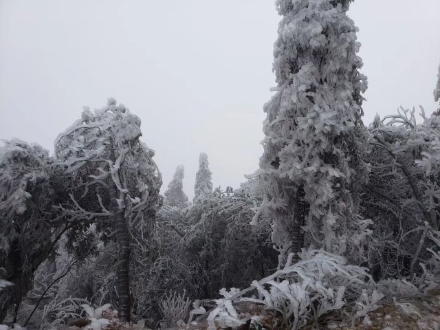

中继台架设在废弃的电信基站上,采用200W太阳能发电板+300风力发电机供电;KG110主机,新泽西双工,先后用过七所、杰赛、明洋天线。架设5年来KG110主机基本没有出现过故障,不得不表扬在如此高湿、严寒、冰冻、雷电环境中耐操的岛国中继。但架设5年来,棒子天线却被雷击断1次,冰冻断3次,已经损坏4根棒子天线,求各位论坛高手指导提供棒子天线方案。

豪哥高山方案,玻璃钢天线用三根玻纤管包住。

外面加一个大一点直径的玻纤管,在下面加热。热空气上升,就可以了吧?嘿嘿嘿

看这样子应该不是进水冻坏的,而是被冻雨给压坏的,能否给棒子上面也加个绝缘拉线,在棒子外面弄个憎水性的材料,减少冻雨附着,还有就是上面的玻纤管加强了,

150mm PPR管。整个套住。必需套到天线基座以下。天线断是因为水汽冰结在天线外壳上。侧面单边受力弄断的。

看你照片上,那么厚的冰,感觉外面加个大管子外包防冻靠谱。
