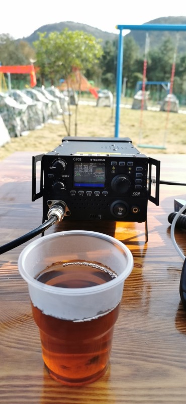

75996
只看该作者 37楼 发表于: 2020-11-05
这么玩的。
